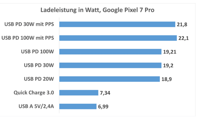

Ohne PD nimmt sich das Pixel soweit ich weiß nur zirka 7 Watt über das USB BC Protokoll.
Reaktionen: beterman1990
maik005 schrieb:
Denn es braucht zwingend USB-C PD PPS.
PPS nicht zwingend, nur wenn man alles als Ladegeschwindigkeit rausholen will.
Wenn man also schon ein PD Ladegerät besitzt, braucht man mMn nur fürs Pixel 7 Pro keins mit PPS kaufen.
Google Pixel 7 Pro Laden, wie schnell lädt es und welche Standards werden unterstützt? - Techtest
