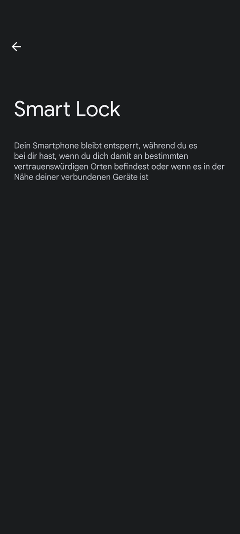

Bei mir "freezt" Smart lock so ca. alle 12-24 Stunden. Habe meine SmartWatch als sicheres Gerät eingegeben und funkt erst mal wie es soll. Zig male funktioniert alles wie es soll und dann auf einmal ist es gesperrt. Ein Blick in den Smart Lock zeigt: alles weg. Und damit meine ich nicht die Bluetooth Verbindung sondern alle Felder. (Siehe Screenshot)
Nach einem Neustart funktioniert alles wie gehabt und auch alle Einstellungen und Verbindungen sind wieder vorhanden, bis das Spiel von vorne beginnen.
Jemand eine Idee?

Hallo @Kain666,
genau das Verhalten, welches Du hier beschreibst, hatte ich auf dem Samsung Galaxy S23 Ultra auch kürzlich. Lies mal im folgenden Thread ab Beitrag #11: SmartLock funktioniert beim Galaxy S23 Ultra immer nur temporär
Bisher hat das bei mir funktioniert. Läuft nun schon mehrere Tage problemlos. Vielleicht hast Du ja auch Erfolg!

Vielen Dank @Handymeister .
Dann ist es scheinbar ein Update Problem.
Habe nun Google Play Dienste die Updates deinstalliert und neu geladen, sowie Trust Agent deaktiviert, 1 min später wieder aktiviert.
Ich werde berichten.
Grüße
Update: knappe 72h später => Problem ist gelöst
ich habe mit meinem 7 pro das gleiche Problem. wenn ich die Trust Agents deaktiviere und dann wieder anmache funktioniert smart lock wieder. aber leider nur so ca 8h, dann beginnt das Spiel wieder. @Kain666 hast du sonst noch was geändert ?
Jep hab zusätzlich Google Play Dienste die Updates deinstalliert.
Daher kann ich nicht genau sagen was das Problem letztendlich behoben hat.
Vielleicht auch die kombi aus beiden?

Bei mir hat es nicht geholfen. Nach nur wenigen Stunden funktioniert es nicht mehr und es sieht wieder so aus wie bei @Kain666
Sehr seltsam bei mir ist es tatsächlich behoben mit den oben genannten Punkten. Mittlerweile gut zwei Wochen ohne Auffälligkeiten.
