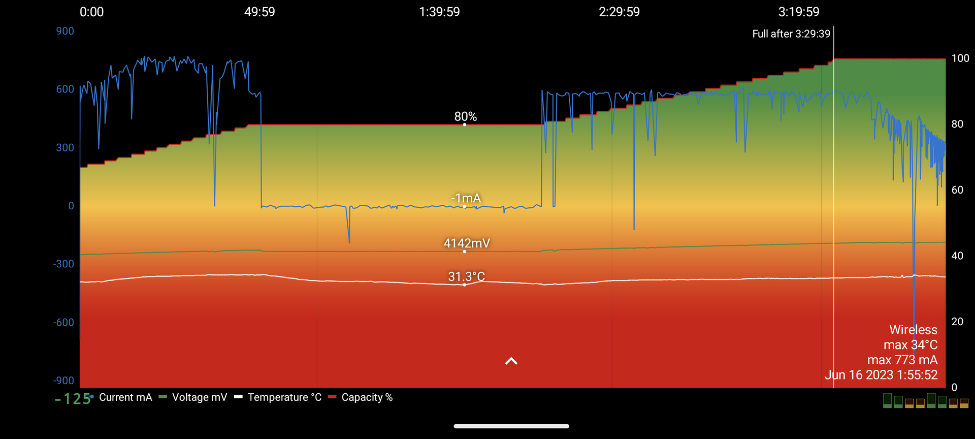

elementz89 schrieb:
um die 80 für Stunden zu halten läd er aber permanent nach.
Das ist eben die Frage.
Hier einmal ein Screenshot dieser Nacht.
Wie du siehst fließt kein Strom (+10mA maximal kurz sind zu ignorieren) in den Akku während das Gerät mit 80% wartet bevor es vor dem Wecker klingeln auf 100% lädt.
Reaktionen: Skyhigh und ElemenTzz
Temperaturverlauf sieht ja super aus.
Welches Gerät ist das?
Ist der Raum gekühlt, in dem das Handy aufgeladen wurde?
@johnniesmith
Ist ein Pixel 7a.
Größerer Raum mit über Nacht gekipptem Fenster aber trotzdem waren es etwa 21°C
Das Ladegerät ist eines für 6 Euro von Re-Power.
Kann maximal 10W laden, mit dem Pixel 7a aber keine 7,5W, obwohl dies auf dem Ladegerät als unterstützt steht.
6/7,5/10W.
Das Ladegerät ist flach und das Pixel 7a lag darauf in einer dickeren TPU Hülle.
