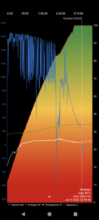

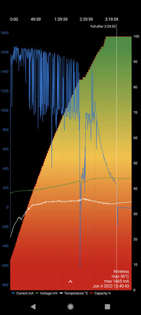

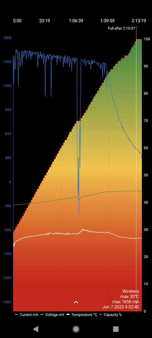

Hier der Graph vom Qi Lader (Lufterlos)
Edit:
mich wundert der eine Spike nach unten. könnte aber auch ein fehlerhafter wert in der App sein oder?
Am Ende vom Screenshot von @NebulaOne gibts auch einen Spike ins Minus wenn ich das richtig sehe

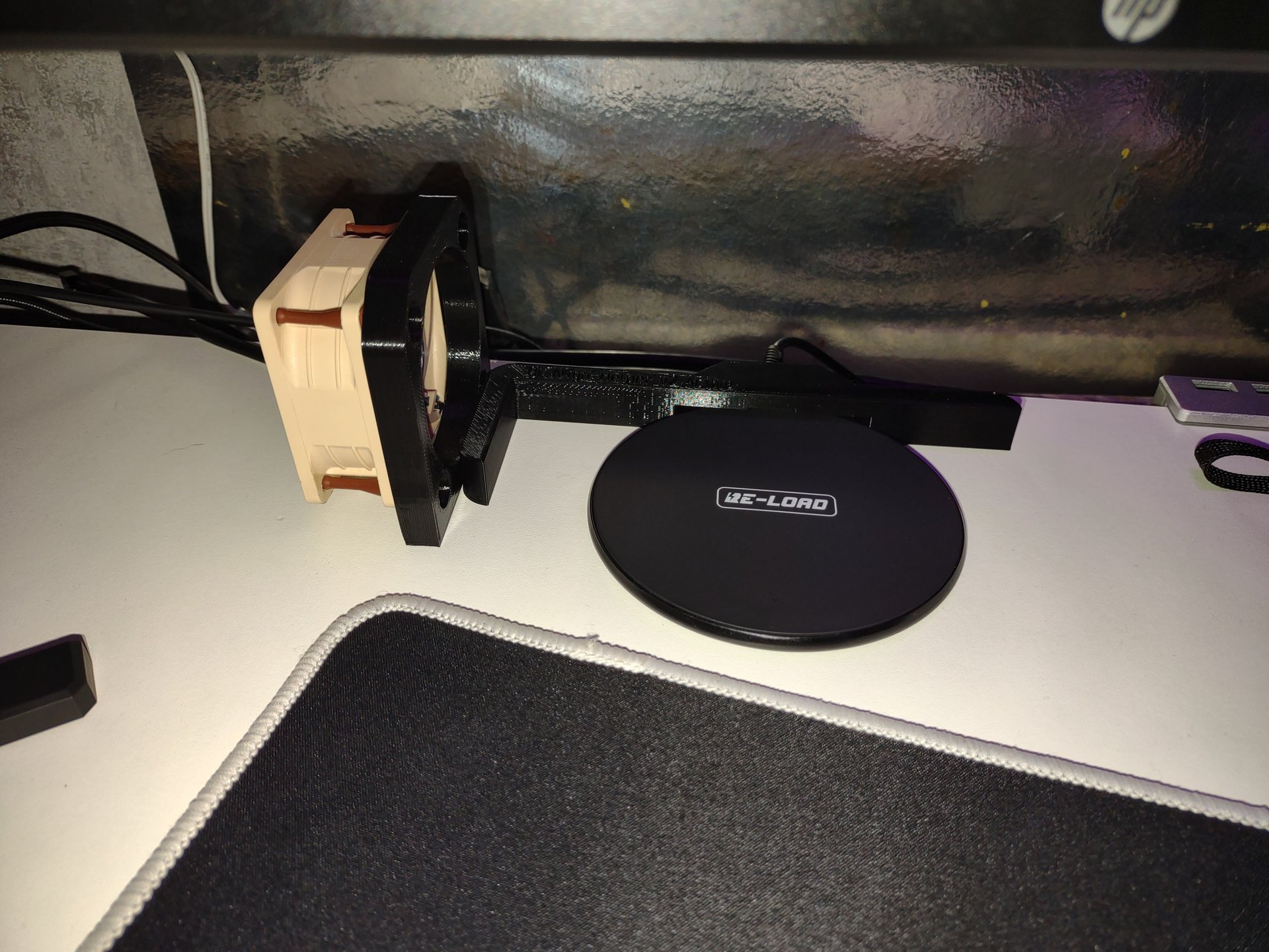

Und hier mit Lüfter.
Der Spike nach unten könnte sein, wenn das Laden auf konstant umstellt, da die Akkuladung hoch genug ist.

Der Spike ist bei mir immer bei 70% und lipos schalten ab einem gewissen Füllstand von einer Lademethode auf die andere um.
Ich weiß nur nicht mehr in welcher Reihenfolge das war. Ich glaube konstante Spannung, kann mich aber komplett irren.
Edit: von Constant Current auf Constant Voltage

ja, allerdings geht die Spannung ja weiter hoch und auch der Ladestrom wurde nicht deutlich reduziert.
Der Wechsel auf konstante Spannung liegt bei dir bei ca. 87%
Da verläuft die Spannungslinie fast waagerecht und die Linie für den Ladestrom fällt schnell.
Reaktionen: Skyhigh
Irgendwas passiert auf jeden Fall bei 70%,
Bei beiden Screenshots (mit/ohne Lüfter)

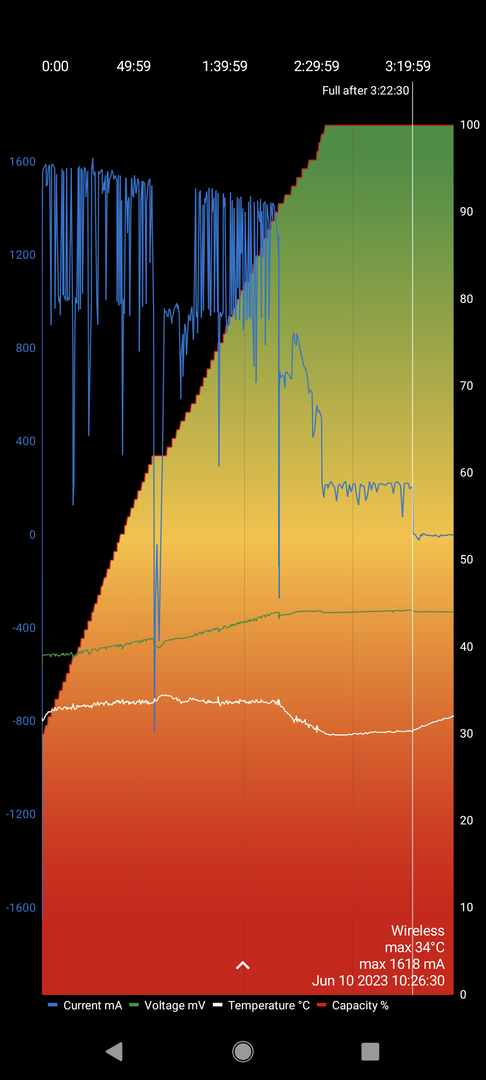

Gibt's beim Stand2 keine Möglichkeit das Display auszuschalten?
Das geht nur, wenn ich die Pixel stand App beende, dann lädt es aber nur noch mit 4W anstatt 6W o.O
Vom Gefühl her kommt auch mit 6W weniger Ladeleistung am Akku an als mit den 6W am Re-Load Pad
Naja die Grafik kommt, sobald es voll ist.

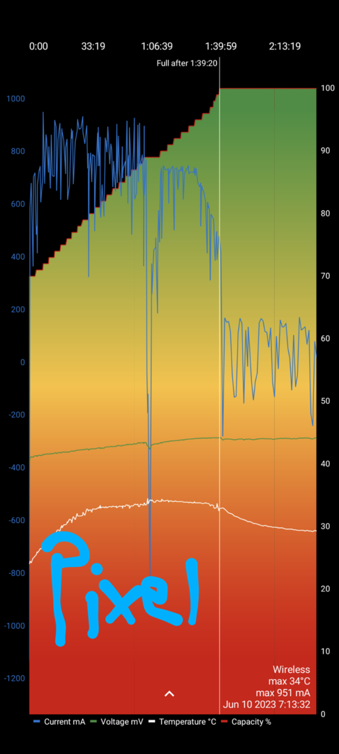

Hier die Grafik vom Pixel Stand 2.
Der Haken nach unten ist mir nicht erklärbar.
Das Smartphone stand unberührt in der Halterung.
Das man das Display nicht deaktivieren kann wenn das Gerät im Stand steht, find ich immer noch dämlich...

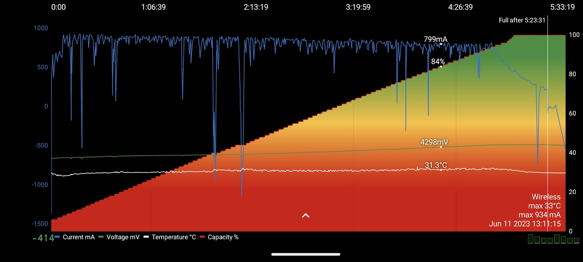

Hier nun mit aktiver Lüfterkühlung auf einem stehenden normalen QI Ladegerät mit 5W Leistung.
Raumtemperatur lag zu Beginn bei 23°C, ab etwa der Mitte des Ladevorganges waren 25,5°C erreicht.

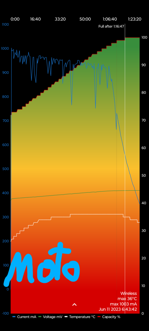

Heute hat sich mal der Vergleich angeboten. Einmal Pixel 7a (7,5W) und Moto edge 30 neo( 5W). Beide von 70%-100% auf der gleichen Ladestation (Lenovo Smart Clock 2).
Wobei hier die Ladestation der limitierende Faktor ist.
Interessant finde ich die stärkeren Schwankungen und stärkere Reduzierung bei 90% beim Pixel im Gegensatz zum Moto.
