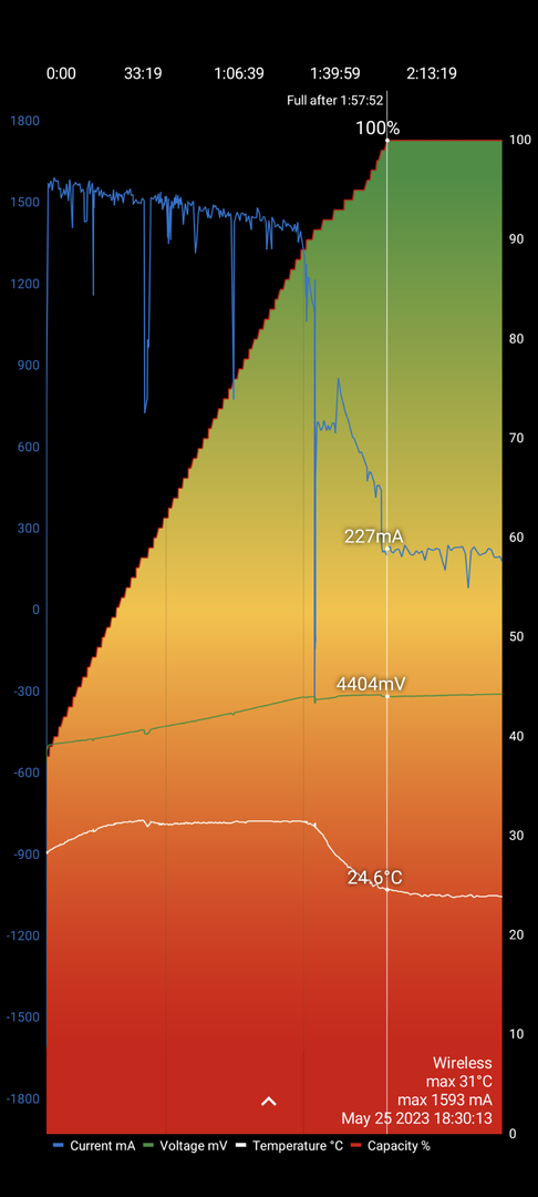

Hier der Vollständigkeit halber die Ladekurve wenn der Lüfter beim Stand 2 ausgeschaltet ist. Wird etwas wärmer, sonst kaum ein Unterschied.

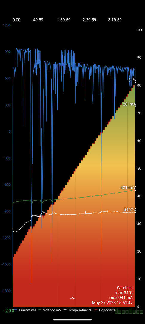

@Linkwood
Ja theoretisch soll das wohl so sein mit 7,5 W aber wahrscheinlich nur mit dem Pixel Stand?
4 Stunden von 18-81%.
