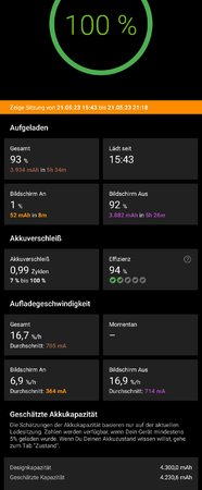

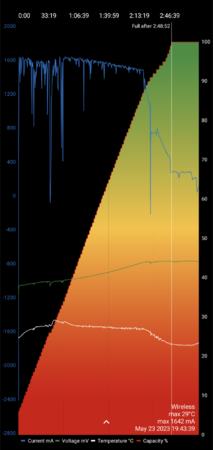

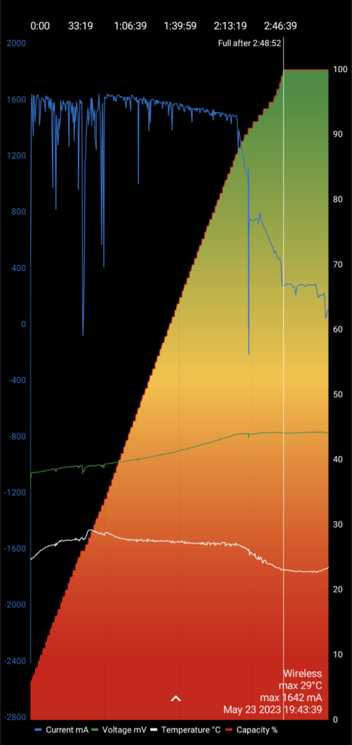

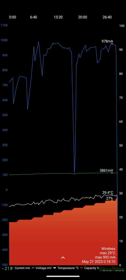

Qi-Laden mit dem INUI-Standlader funktioniert. Allerdings dauert es von 18% auf 100% 3Std. und 45 min. Also eher etwas für adaptiv über Nacht.
5W schafft es wohl knapp, eher etwas weniger.
Ladeleistung lt. Charge Monitor bei ca. 950mA.
Bei 3,86V Akkuspannung ergibt das 3,67W mit denen der Akku geladen wird.
Ca. 10 % habe ich geladen, hochgerechnet wären es dann 20% pro Stunde.
Über 5 Stunden, bis das Gerät von 0-100% geladen wäre.

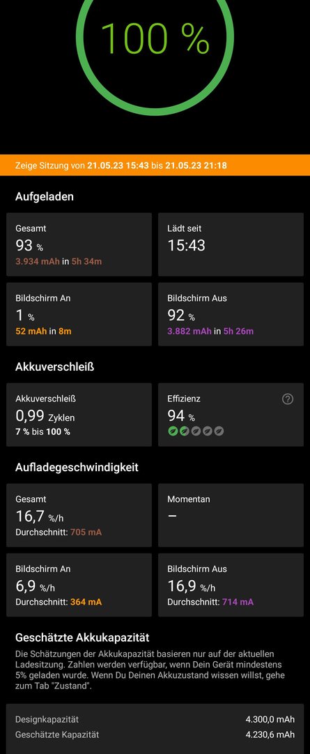

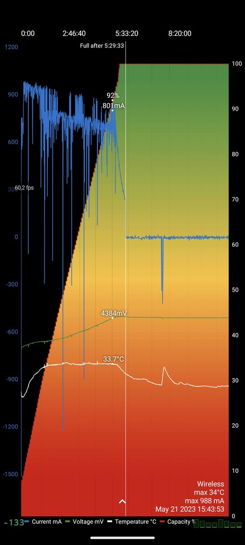

Ladezeit von 7% bis voll.
5,5 Stunden.
Der Bildschirm war nur ca. 4x zwischendurch kurz an um nach dem Ladestrom, dem Akkustand und und der Restladezeit zu sehen.

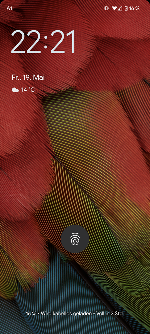

Meines zeigt bei QI laden es an
@Cairus
Auf dem Sperrbildschirm/AoD wie beim kabelgebundenen Laden?
Bild gesehen?
@Cairus
das war nicht da als ich die Antwort schrieb.
Welches QI Ladegerät nutzt du?
Pixel Stand 1
Reaktionen: maik005
Hab jetzt ein einfaches QI Ladegerät von Anker. Akkustand und Hinweis zum kabellosen Laden wird auf dem Sperrbildschirm angezeigt. Aber nicht die Restdauer. Mir egal, ist für die Arbeit und am Monitor angeschlossen.
Reaktionen: maik005
dann geht die Anzeige der Restladezeit über QI wohl nur in Verbindung mit dem Pixel Stand
