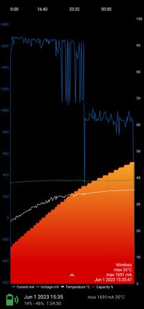

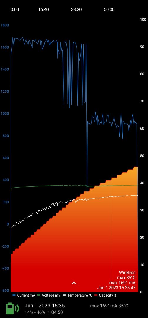

Ich konnte gestern Nachmittag noch mal mit dem in Post 48 genannten NANAMI "probieren"
und daher muss ich den Link oben theoretisch korrigieren: laut Verpackung ist es die Variante mit 15 W und man muss bei den auf Amazon angebotenen Produkten genau auf die Beschreibung achten. Bei der teuersten Variante ist ein 30W - Ladegerät dabei und bei der billigsten für knapp 20 € halt gar nicht. Aber die 30W sind dann ja nicht die Werte für den Charger selbst (wenn ich das nun richtig verstanden habe). 🤔
In der einen Stunde und 4 Minuten 32 % (siehe unten im Screenshot) ist nun eher normal für das Pixel 7a, oder? 😳
