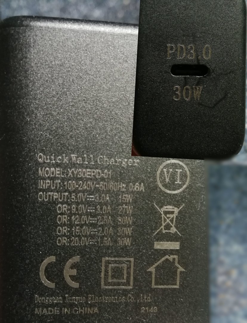

@NebulaOne
Aber mit 15W Netzteil?
Oder 15W QI Ladestation?
@maik005
Tschuldigung 😌 für die Verwirrung. Aber nun konnte ich vorhin mit etwas mehr Ruhe die Ausstattung nochmal komplett checken:
Damit ist auch klar / geklärt, dass mein Link im Post 48 doch zum richtigen Produkt führte.

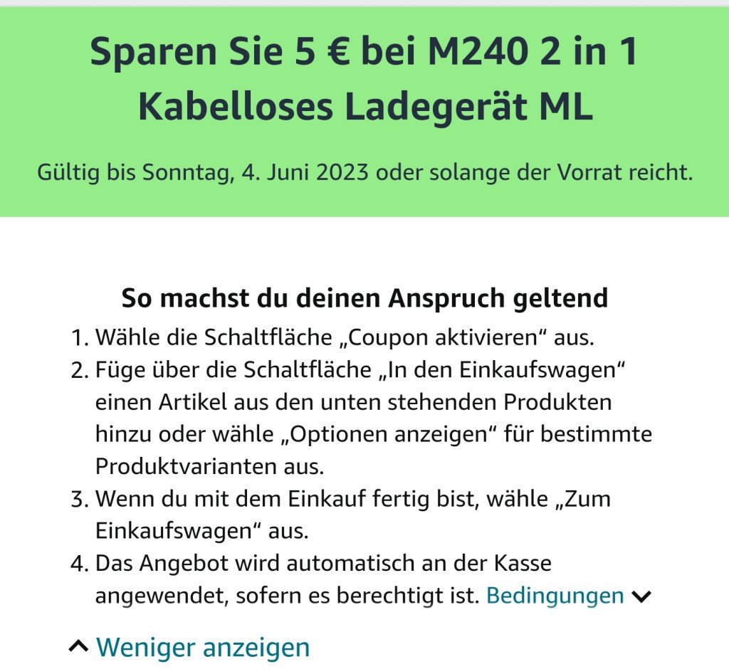

und noch etwas Recherche und nun hab ich fix
mitgenommen. Musste eh noch etwas anderes bestellen und so hab ich insgesamt 12 Euro gespart. 😊
Den NANAMI Wireless Charger mit 30W gab's also nun für 29,99 €! 😌

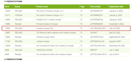

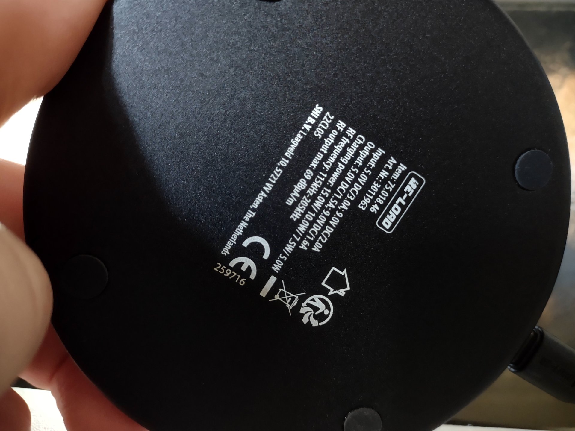

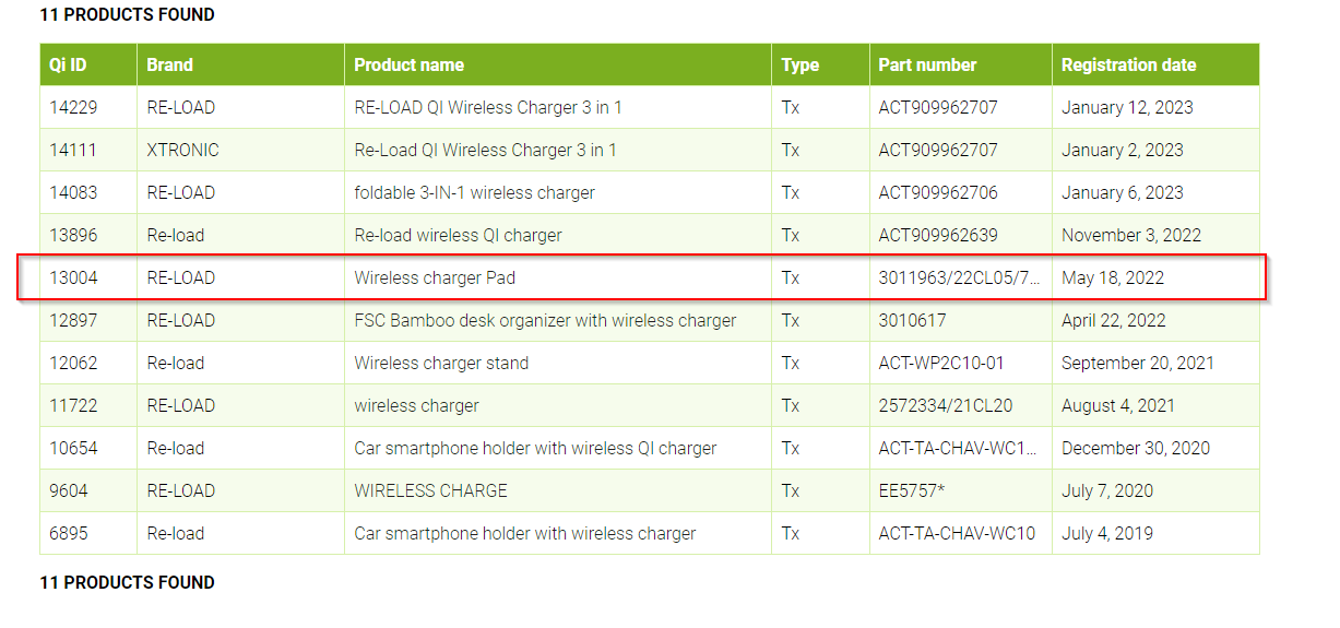

Das hier habe ich mitgebracht als ich im Action war
Re-load Schnurloses QI-Ladegerät
(vom WirelessPowerConsortium sogar getesten und offiziell Qi zertifiziert: https://www.wirelesspowerconsortium.com/products/13004)
Zusammen mit:
Re-load Dual-Schnellladegerät
und
Re-load USB-C-Kabel
Erreiche ich bei 35% Akkustand (muss noch warten bis es weiter unten ist) 6,5W Ladegeschwindigkeit (laut AccuBattery)

Wenn ich mir ne 23€ Varta Ladestation OHNE prüfung und qi zertifizierung kaufe, welche das selbe Spulendesign hat wie das vom Action, war es dann "gut und qualitativ" oder hab ich einfach nur 18€ für den Namen gezahlt?
zurück von den missverständnissen zu #71
6,5W wird wohl das maximum sein, ist damit aber schon gutes Stück schneller als normale 5W QI Station :thumbup:
(oder meine 10W QI Stationen, die das 7a nur mit 5W laden können 😕)
Ich lasse jetzt das 7a noch etwas entladen,
danach Lege ich es mal drauf und schau ob ich die 7,5W oder zumindest die 7W erreichen kann,
Da ich jedoch eine Hülle verwende kann jedoch der Abstand auch der Grund für den "Verlust" sein.

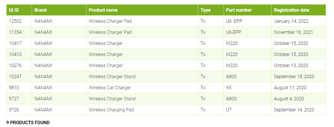

Ich frage mich nur, wieso etwas gleich als Schrott abgetan werden muss, nur weil es nicht extrem Teuer für ein bisschen gewickelten kupferdraht ist.
Vorsichtig wäre ich, wenn keine Zertifizierungn oder Prüfung geschehen wäre, hier ist das jedoch sogar vom Wahrer des Standards getestet.

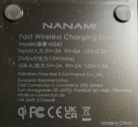

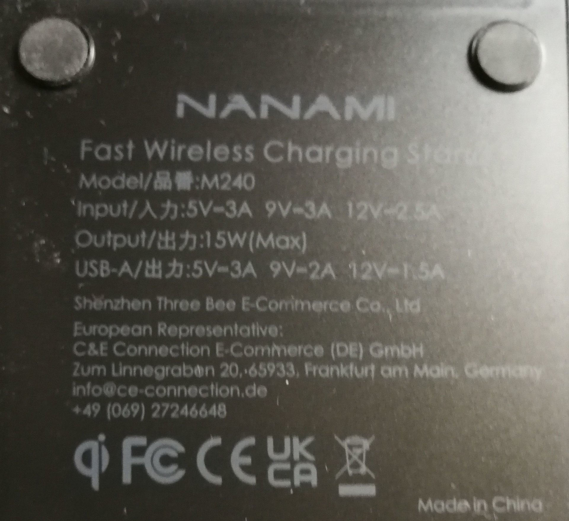

Die Oben genannte Nanami M240 ist z.B ungeprüft
und trägt trotzdem das qi Logo, was theoretisch nicht Korrekt ist.
(möglicherweise ist das Design gleich mit dem M220 welches geprüft ist, das macht es dennoch nicht automatisch richtig, denn die Prüfdokumente zur M240 existieren eben nicht)
DAS wäre für mich mehr "Warnsignal" als eine Billige/Günstige Station bei welcher es Prüfdokumente gibt...
