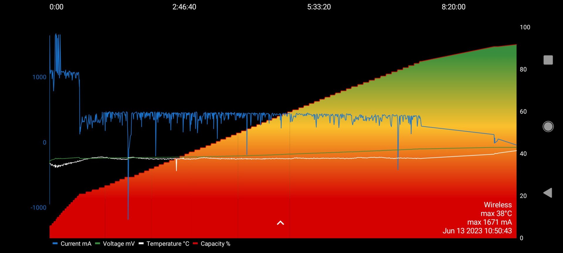

@agame bei dir sind auch so Spikes ins Minus drin. ebenso bei Mir und @maik005 .
ich frag mich ob die App wirklich verlässlich ist.
Denn die Spikes ins Minus würden ja "Reverse Charge" bedeuten. also das energie aus dem Akku heraus ins Ladepad gepumpt wird. das kann ich mir im besten willen nicht vorstellen.
Bei den Spikes passiert irgendwas seitens Ladeelektronik, was die app wohl nicht versteht/interpretieren kann.
ja
nein, wie kommst du darauf?
Gemessen wird der Strom am Akku.
Positiv = Akku wird geladen
Negativ = Akku wird entladen
Entladen wird er z.b. auch wenn das Gerät eine hohe Leistung benötigt und diese nicht vom Ladegerätgeliefert wird.

Ich hatte ja hier vom NANAMI geschrieben, danach kurz mit dem Teil bei Bekannten getestet, ergänzt um diese Info, letzte Woche dann eigenes Gerät bestellt und nun etwas ernüchternd festgestellt, dass irgendwas
nicht so recht stimmen kann.

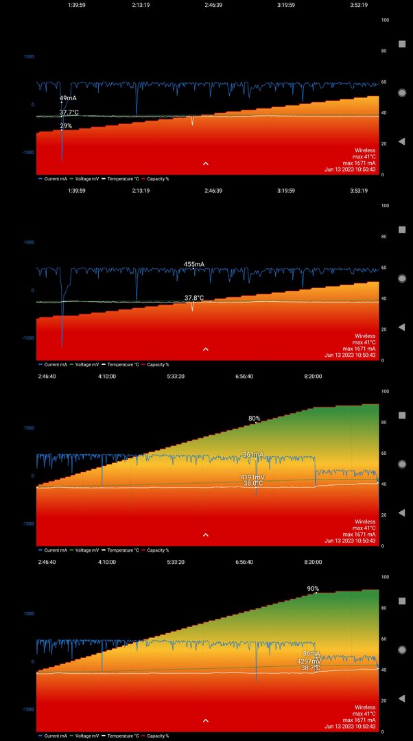

@NebulaOne
Bitte mal an ein paar Stellen mit dem Finger tippen und einen Screenshot machen, damit man die genaue Temperatur und den Ladestrom sieht.
Sieht aber nach der Grenze von 37°C aus?
Hier nun ein paar
Was bedeutet die "37-Grad-Grenze"? 😳
Lese ich das erste Mal im Zusammenhang mit Akku - Geschichten! 🧐
(Nach den Ergebnissen aus dem Charge - Monitor würde man ja fast vermuten, dass die Ladung runtergeregelt/begrenzt wird, wenn 37 Grad überschritten werden?!? Wäre ich man durch eure Beiträge gar nicht erst zu dieser App gekommen... 😆)
Genau, aber wohl nur bei kabellosen aufladen?
Reaktionen: NebulaOne

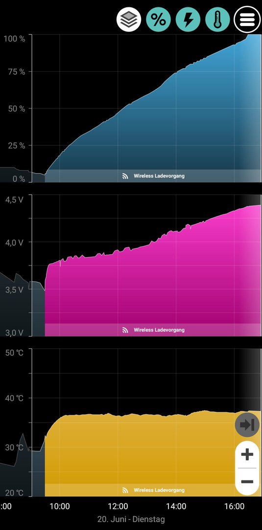

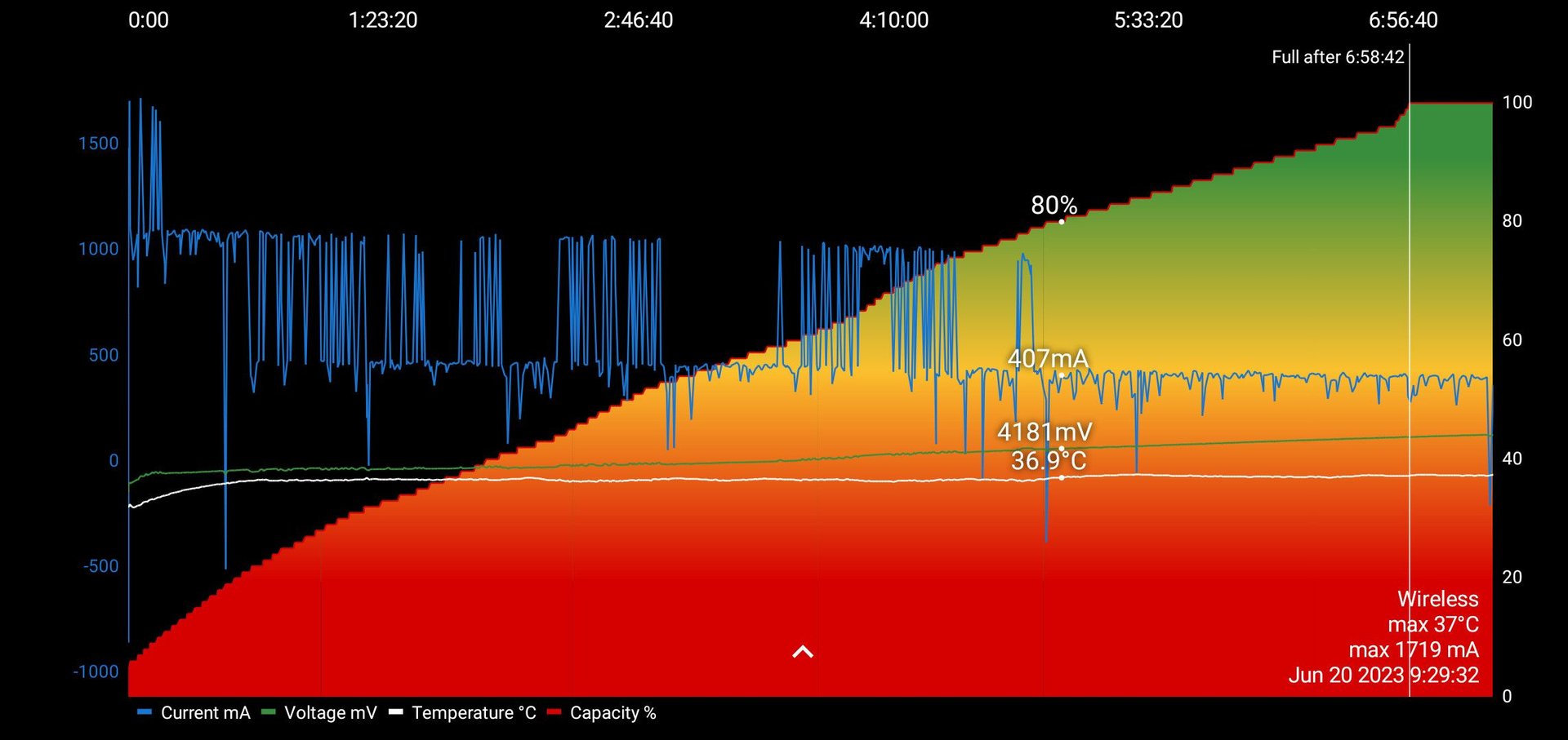

Heute nochmal mit der NANAMI kabellos geladen:
Weiß nicht so recht, ob ich zukünftig noch kabellos laden werde. Im Auto "auf Strecke" geb ich diesem Feature wohl noch mal 'ne Chance (testweise). 🤓
Edit: Vergessen zu erwähnen, dass ich die Hülle heute 🥵 mal bewusst weggelassen habe!
