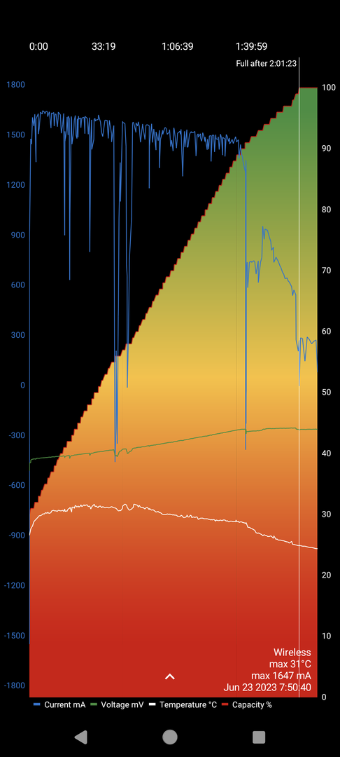

@NebulaOne
Extra für dich nochmal mitgeloggt am Pixel Stand 2 auf Einstellung Lautlos (Langsames laden)
Reaktionen: NebulaOne
@Skyhigh
1.600 mA sind aber beim 7a schnell.
Temperatur maximal 30°C, da war doch der Lüfter langsam an?
