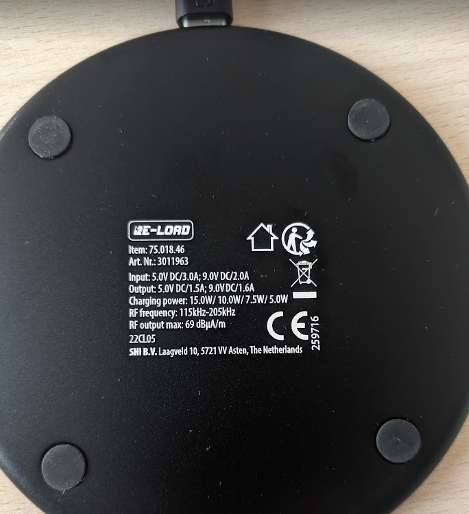

Ich hab hier ein Ladepad von Action mit folgenden Angaben:
Charging Power: 15W/10W/7,5W/5W
Und das 7A lädt ja mit 7,5W. Real wahrscheinlich 5W da nicht Google Stand.
Aber wenn ich das Gerät kabellos laden möchte, dann erhalte ich mit Charge Monitor ca. 800mA bei 3.830mV. Das macht nach meiner Rechnung rund 3 Watt. (0,8x3,830).
1. Habe ich richtig gerechnet?
2. Ist das nicht etwas zu gering?
Ich habe kein Case um das Gerät. Temperatur ist max. 29°.
Einzig das Ladegerät an dem das Pad hängt könnte noch das Problem sein. Habe gerade aber kein anderes hier zum Testen.
Angaben laut Ladegerät:
OUTPUT: 5V-3A / 9V-2A / 12V-1,5A
@G-Ultimate

@G-Ultimate 3,8V entspricht doch ca 40% Akkukapazität oder?
Die vollen 7,5W erreichst du nur im unteren akkustands-Bereich. Je voller der Akku wird, je geringer die Ladeleistung.
Ist am Kabel übrigens genau so.
Was du noch machen kannst: such den richtigen Punkt. Wenn die Spulen nicht perfekt übereinander liegen, dann reduziert das die Übertragene Energie enorm.
Ich hab dafür mit dem 3D Drucker einen Anschlag gedruckt, wenn das 7a da angelegt wird, liegt es immer perfekt drauf

@G-Ultimate kannst du Mal ein Foto von der Unterseite des Ladepads hier rein stellen?
Also vom Typenschild?
