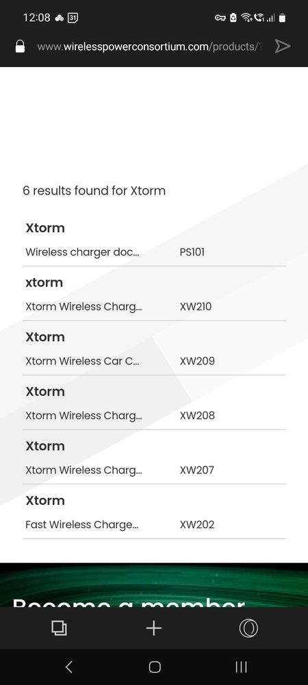

@Skyhigh
Danke für den Tipp mit dem Bug Report.
Das Ding ist ein älteres Duo Ladepad xtorm XW205 xon tag. Das lädt ein Gerät mit 10W, ein zusätzlich parallel zu ladendes mit bis zu max
7,5W.
Wie geschrieben, gibt's da bisher bei sämtlichen Smarties keine Probleme - Galaxy S10+/S23U/Xperia 1IV, nur das Pixel bricht halt "verlässlich" bei 57% ab. Heute Nacht bei eingeschaltetem Display, letztens mal (glaube ich) im Off-Zustand.
Aber so störend ist das für mich nicht, es wäre nur interessant gewesen, wenn es möglicherweise bei Anderen im wireless charging auch festgestellt worden wäre wäre.

@Micha B. Das Pixel ist sehr wählerisch was die Qi Ladegeräte angeht.
Qi funktioniert ja im Prinzip so:
1. Das Handy auf die Ladeschale legen,
Die Ladeschale erkennt das Gerät.
2. Nun kommunizieren die beiden miteinander und handeln aus wie geladen wird.
3. Laden startet die Kommunikation besteht dauerhaft. Ab einem bestimmten Lade-Level ändern sich nämlich die Spannungen und die Stromstärken mit welchen geladen werden.
4. Erreicht das Smartphone 100%, sendet dieses den "Laden Ende" Befehl. Daraufhin beendet die Ladeschale den Ladevorgang.
Die LED falls vorhanden zeigt dann "laden fertig"
Hier gibt es mehrere Möglichkeiten an denen es Probleme geben kann:
1. Zeigt die Software den falschen Ladestand an und wird dadurch zu früh beendet, lädt das Gerät nicht vollständig, was den Effekt wiederum auf Dauer verstärkt.
2. Wenn die Geräte nicht fehlerfrei kommunizieren, kann es zur Fehlermeldung und somit vorzeitigen abschaltungen kommen
3. Das Laden bricht ab, wenn Vorraussetzungen wie Temperatur oder Fremdkörper erkannt werden.
Der Erfahrung von @maik005 und mir nach, ist das Pixel Recht wählerisch.
Die besten Erfahrungen hab ich mit dem Pixel Stand2.
Dieser behält auch die Erhaltungsladung bei.
Das Pad von Re-Load aus dem Action lässt die Erhaltungsladung nicht zu. Obwohl es manchmal funktioniert und manchmal nicht.
Was mir aufgefallen ist:
Vom WirelessPowerConsortium offiziell zertifizierte Ladestationen funktionieren tendenziell besser als nur "Qi kompatible" Ladegeräte.
Dein X205 ist nicht offiziell zertifiziert.
Solltest du also einen Action in deiner Nähe haben, könntest du Mal für 5€ das Ladepad von dort testen. Bei mir funktioniert das Recht gut.
Die Seriennummer/Modellnummer kann ich dir nach Feierabend später schreiben.
Ja, die haben einige neuere Pads (und auch ältere als das 205er), die zertifiziert sind. Das Problem ist dass die Hersteller auch gegenüber den Handelspartnern (in dem Fall unser Unternehmen als ITK Distributor) solche Feinheiten bei Markteinführung oftmals nicht mitteilen. Teils auch weil die Dinger manchmal von verschiedenen Bändern in Shenzhen fallen.
