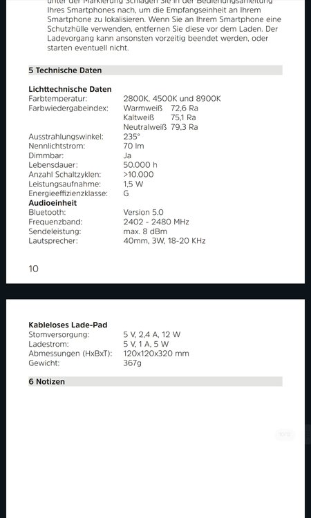

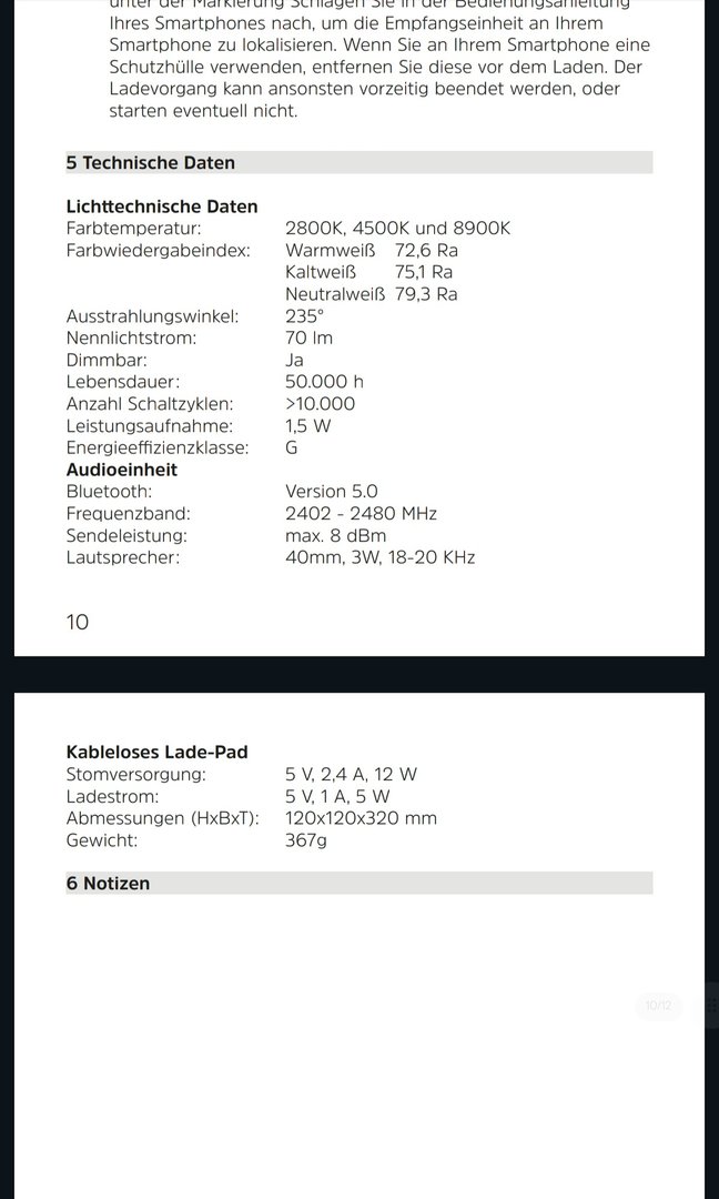

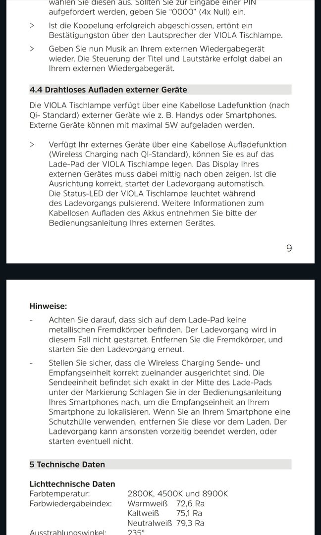

Die TechniSat Viola kann nur mit 5V 1A laden. Wenn man nun einen Wirkungsgrad von 75% beachtet, und das wäre für Wireless Laden ein besserer wert, lädt dein Pixel nur mit 750mA bzw 0.75A
Das ist so wenig, das sich dein Pixel nicht wirklich effektiv laden kann. Ich würde es eher als Ladestanderhaltung bezeichnen 😅

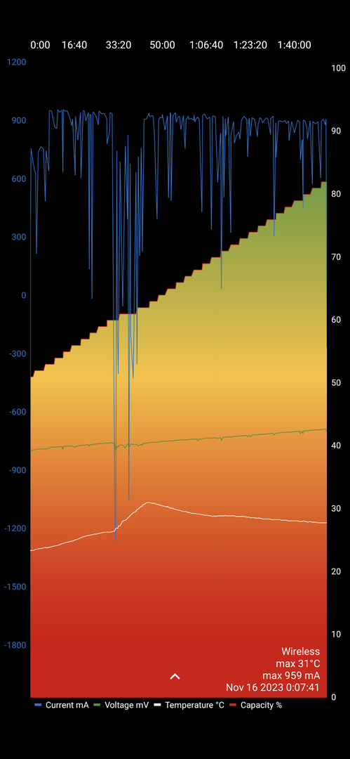

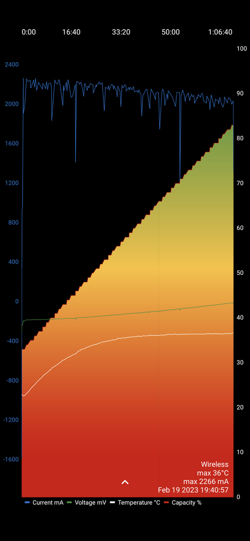

@Skyhigh: Ich lade mein Pixel 7 Pro gewöhnlich mit einem 5W QI Lader. Im Akku kommen dabei gut 900mA an, da das Gerät dabei ja überwiegend nicht aktiv ist. Reicht völlig für Ladung über Nacht.
Vorteil eines schwachen 5W Laders ist eine geringe Temperatur. Bei einem stärkeren QI Lader und gut 2A Akkustrom geht es mit der Zeit je nach Raumtemperatur auf 40°C hoch, wenn der Lader nicht aktiv gekühlt wird.

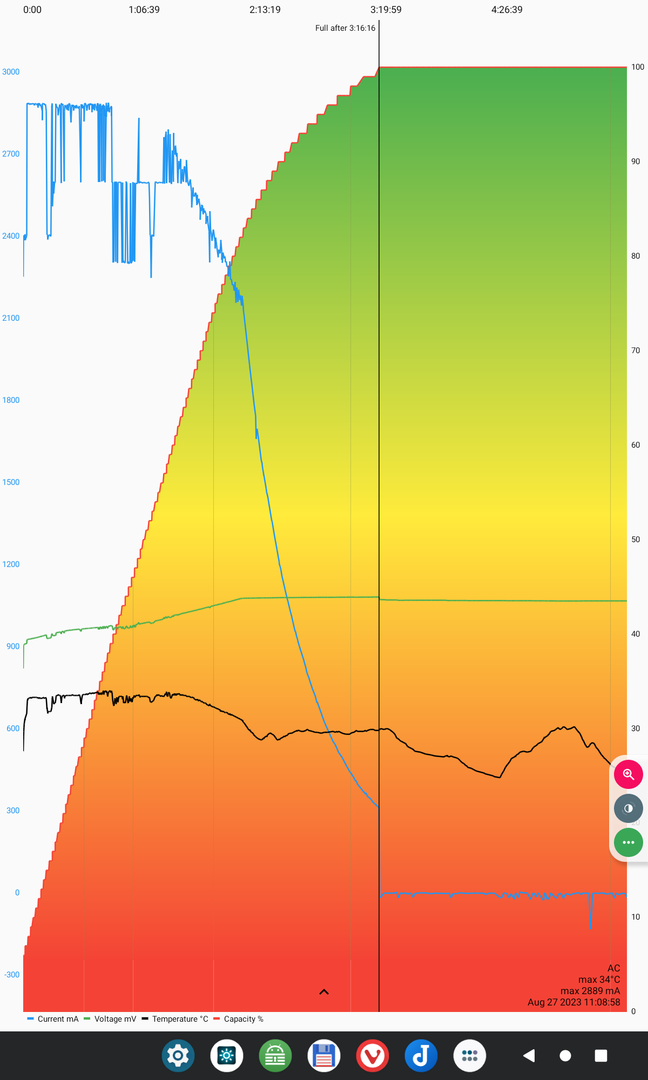

Installiere dir einmal diese App, dann zeige den Ladezyklus von der nächsten Nacht und sage uns, wann du das Gerät morgens von der Lampe genommen hast.
Charge Monitor - Apps on Google Play

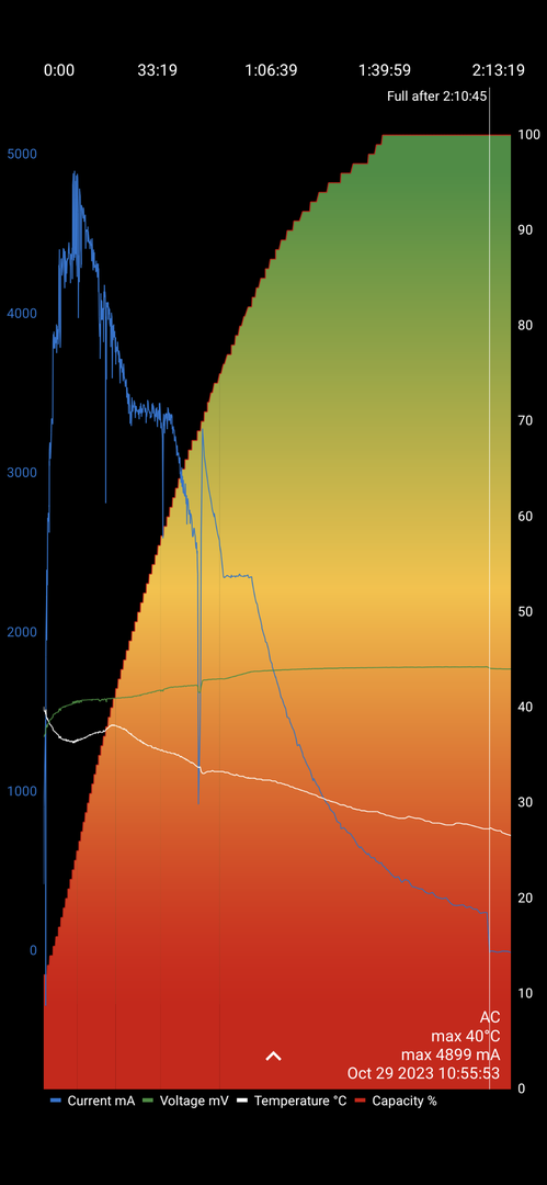

Vom P7P kenne ich zwei Stufen in der Ladeanzeige. Die erste Stufe zeigt bereits 100% an und sieht im Charge Monitor auch so aus, wird aber noch nicht als "voll" bezeichnet. Dann geht es noch geraume Zeit weiter bei 100%, bis der Status auf "voll" wechselt und der Charge Monitor Schluss macht. Beim Tablet ist mir das nicht aufgefallen.

Der Charge Monitor macht aber nicht unbedingt schluss, sondern zeichnet eigentlich weiter auf, solange das Gerät am Ladegerät angebunden ist.
Stimmt, das hatte ich falsch beschrieben. Aber es gibt einen erheblichen Unterschied zwischen Tablet und Pixel. Das Tablet hört bei Anzeige 100% auf, das Handy macht noch lange weiter.

Anzeige im Charge Monitor bei ~0mA Akkustrom jenseits von "voll":
Tablet 4350mV. Klingt realistisch.
Pixel 4400mV.

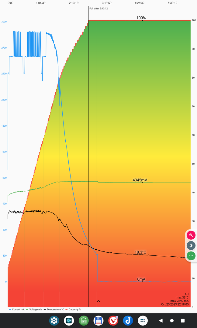

Hier wird es noch schöner. beim ersten Bild war das Tab brandneu. Nun gilt der Akku als voll bevor die Ladung beendet ist.

Es geht mir aber nicht um die 100%, sondern um die vertikale Linie "Full after ...", die wahrscheinlich das ist, was der API ausspuckt. Beim Tab ist das in beiden Fällen identisch. Bei Pixel nicht.
Das Tab meldet also per API bereits "voll", bevor es das wirklich ist. Das Pixel erst, wenn es wirklich voll ist.

Denn voll war das Tablet ja nicht, "Full after ..." sollte erst kommen, wenn der Stromfluss in den Akku ca. <100mA ist.
Eher sowas wie C/20 bis C/30, war zu lesen. Beim Tablet endet die Ladung in beiden Fällen bei 310mA bei 7000mAh, beim Pixel bei 240mA von 5000 mAh, was gut dazu passt.

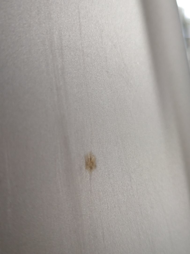

Ich habe hier eine transparente/milchige Hülle, die nach einigen Wochen einen braunen Fleck bekommen hat.
SineOrdo Google Pixel 7A Hülle,Handyhülle Für Google Pixel 7A Schutzhülle Dünn Hüllen Silikon TPU Sturzfest Weiches Case Matte - Halbdurchsichtig: Amazon.de: Elektronik & Foto
Die Hülle unterstützt kabelloses Laden. Den Fleck bekomme ich nicht weg, er scheint eher im Material zu stecken. Könnte das durch Überhitzung beim kabellosen Laden entstanden sein? Das Gerät wird beim Laden nicht sehr warm, laut Charge Monitor selten mehr als 30°C.
Ist weit hergeholt, aber mit fällt gerade nicht ein, wo das herkommen könnte. Sowas hatte ich noch bei keiner Hülle.
