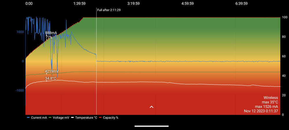

Ich hatte es im Charge Monitor gesehen, finde es dort aber nicht mehr.
Akkustand ging nach unten gut 15%.
Das letzte laden sah wieder OK aus.
Bis ca. 34,5°C lud es sogar mit bis zu 1500mA.

@maik005 ggf ne einmalige Sache? War das Ladegerät sehr warm? Das hat auch ne eigene Temperatur Überwachung. Das heißt es muss nicht zwingend das Pixel dran schuld sein
@Skyhigh
Ladegerät war gefühlt kühler als das Pixel.
Pixel war lt. Anzeige bei etwa 38°C

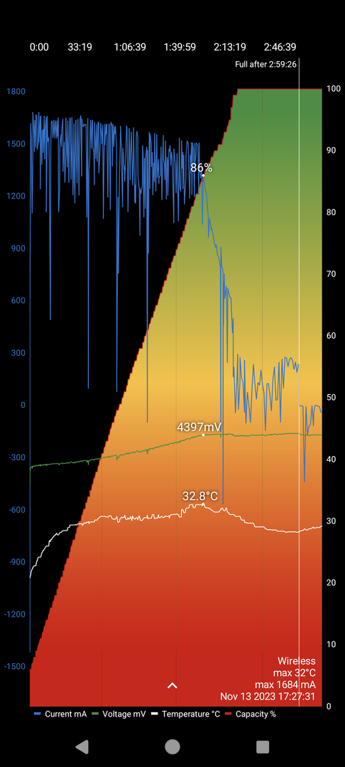

@maik005 ich hab's jetzt extra nochmal ausprobiert.
Mein Pixel kommt trotz Hülle nicht mal Ansatzweise Richtung 38°. Und heute war mit ~26°C sogar Recht warm in der Bude.

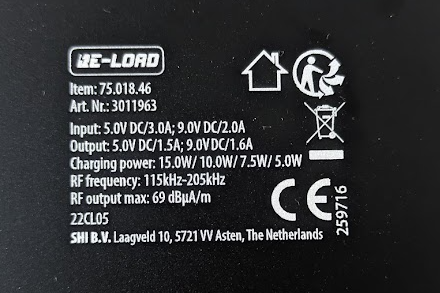

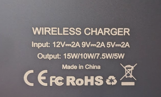

und
Das dritte hab ich grad nicht zur Hand.
Schau mal in den Anleitungen. Meist muss der Input im PD Protokoll laufen.das heißt wenn du ein QC Netzteil anschließt, können die Pads nur die USB Grundspezifikation, da nicht die korrekte Kommunikation zwischen Netzteil und Pad besteht.
Wenn ich das ReLoad Pad mit einem QC Netzteil betreibe, kommt es auch nicht auf seine maximale Leistung

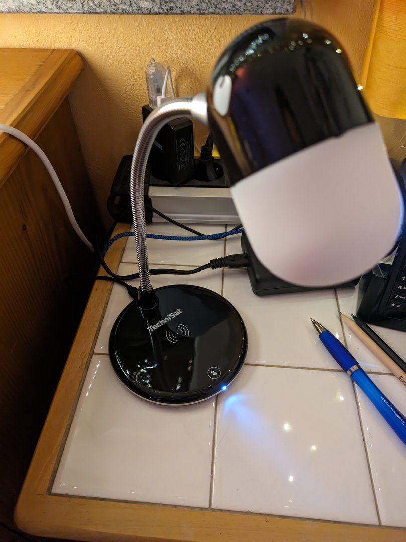

Ich habe auch mal eine Frage zum Induktiven laden: Ich hab im Büro eine Ladestation stehen. Keine Ahnung, was für ein Modell, das hatte ich schon für mein S9. Wenn ich das Pixel da drauf lege, dann steht da Kabelloses Laden, voll in... Std.
Jetzt hat mir mein Mann für zuhause auch eine Induktionsladefunktion besorgt. Das ist eine kleine Lampe, wo man das Handy auf den Fuß legt. Wenn ich das Pixel da drauf lege, dann steht da zwar "Kabelloses Laden", aber keine Zeit. Und wenn ich das Handy morgens wegnehme, dann ist es bei irgendwas zwischen 75 und 85 %.
Ich kann nicht mit Wattzahlen und Ähnlichem dienen, aber hat jemand eine Idee, woran das liegen könnte?
@Tiger-Chrisi
Was für eine Lampe genau?
Liegt es richtig auf der Ladefläche und nicht versetzt?
Ich bin im Büro und kann erst heute Abend schauen, was das für eine Lampe ist. Aber wenn es nicht mittig drauf liegt, dann lädt es gar nicht .
@maik005 Das ist die Lampe
