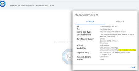

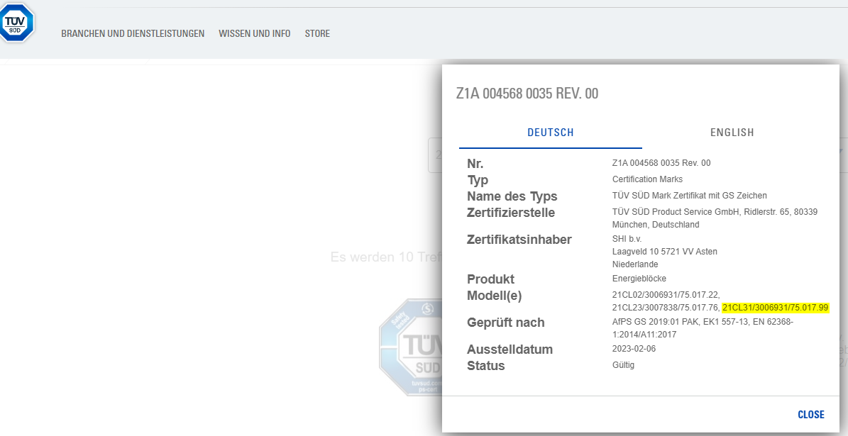

Reaktionen: 123245 und Chefingenieur

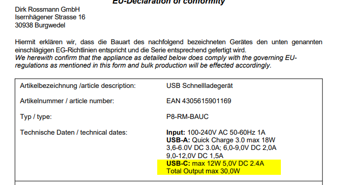

Bei dem vom DM (Paradies Ladeadapter) und dem USB-C von Rossmann (USB-C Schnelladegerät) fehlt die 20V Option,
Edit:
Okey beim Action auch, Habe die 20W mit 20V verwechselt, langsam raucht der Schädel, ich mache mir wohl zu viele Gedanken :thumbdn:

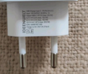

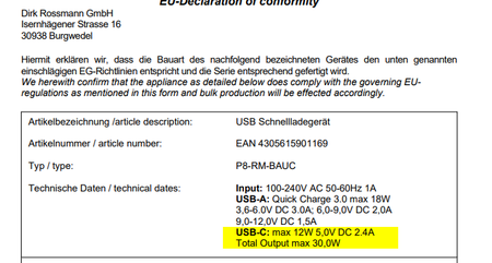

Der andere von Rossmann (Ideenwelt Dual) kann kein PD wenn man der Konformitätserklärung glauben kann:
Zudem sind beide Teurer als das von Action, und bei Action bekomme ich noch günstige 100W Ladekabel (Re-load USB-C Kabel ) auch wenn das Pixel dies nicht kann. (ich habe aus Interesse vorhin nachgeschaut, mein Laptop kann per PD aufladen und andere Geräte bis zu 45W laden, weshalb ich wohl mehrere neue Kabel besorgen werde, Wusste ich bisher überhaupt nicht ^^)

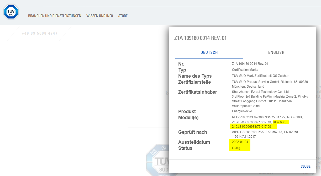

Hier übrigens die vollen Specs des Basismodell auf welchem das von Action Basiert (rebranding) :
SHENZHEN EZREAL TECHNOLOGY CO.,LTD,深圳市瑞吉达科技有限公司
Auch mit TÜV Sued Zertifizierung:
Reaktionen: Chefingenieur
