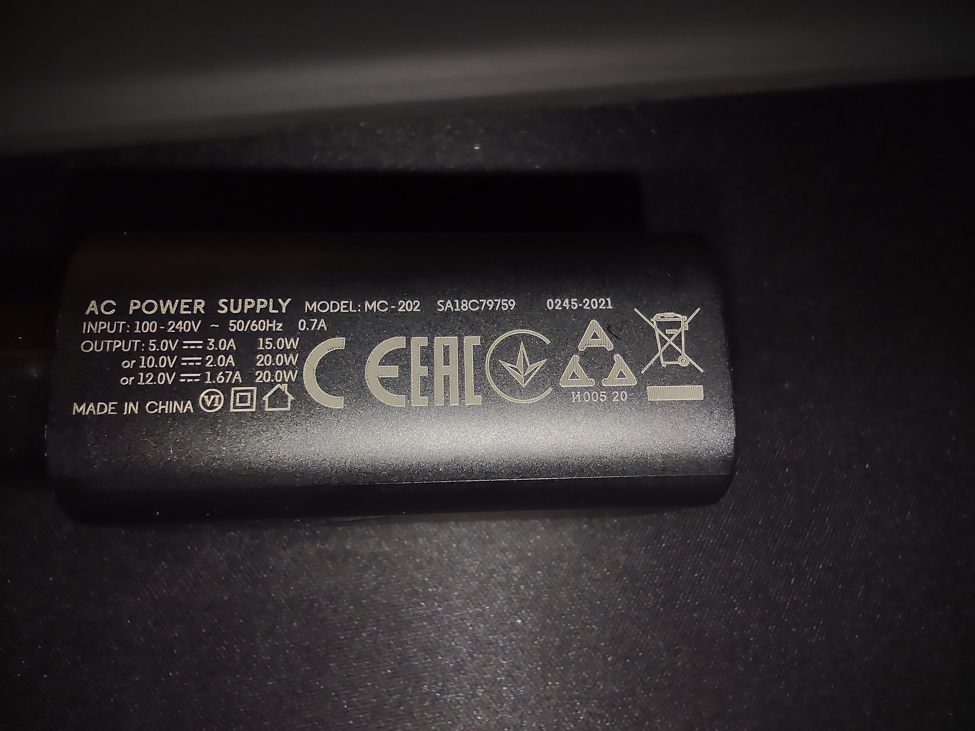

Mal ne doofe frage dazu:
Bbisher lade ich alle Geräte mit dem Schnelladegerät vom Motorola. (MC-202 / SA18C79759 / Specs von Motorola )
Das ist ja nicht das selbe wie PD, sind die Standards irgendwie Kompatibel oder wäre es förderlich ein neues NT für das 7a zu besorgen?
Gibts zu erwartende Probleme wenn ich das Pixel ans QC Ladegerät hänge? (abgesehen vom langsamen laden?)

Welchen Standard hat das Netzteil überhaupt?
Das sieht auch nicht nach (Qualcomm) QuickCharge aus
Tja... da fragste was.

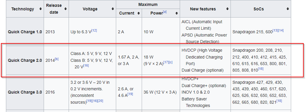

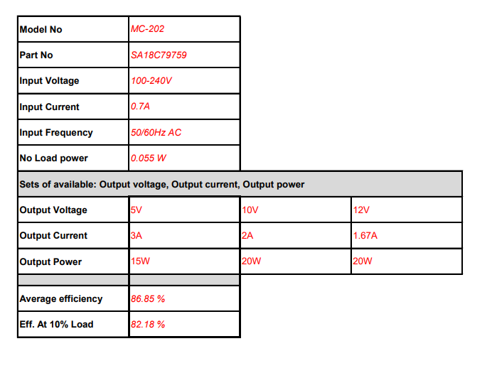

Quickcharge steht nicht drauf. Jedoch wird bei anderen Geräten mit QuickCharge eben das angezeigt während des Ladens.
Laut Tabelle sind die Ausgangsangaben auch deckend mit QC2.0
Ich vermute das beste wäre, ein neues Ladegerät zu besorgen welches auch PD kann. Sowas wie z.B das Anker Nano 2 / Nano 3.
Liege ich damit richtig?

@Skyhigh 5,9,12 vs. 5,10,12 😉
Hast du das 7a schon und wenn ja was zeigt es an und wie schnell lädt es?
@maik005 oh gott... stimmt 9 vs 10... man bin ich blind :thumbdn::blink-old:
