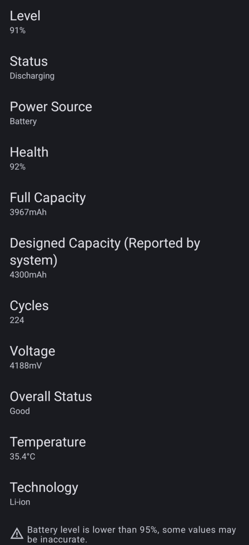

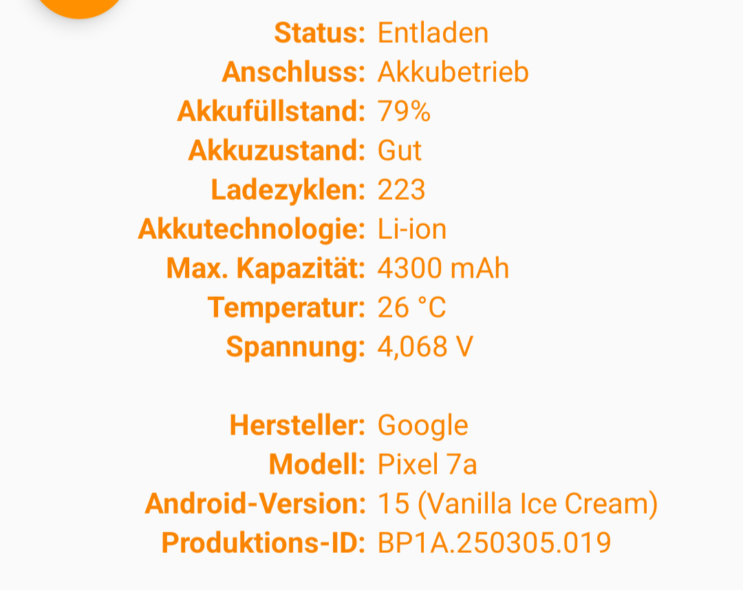

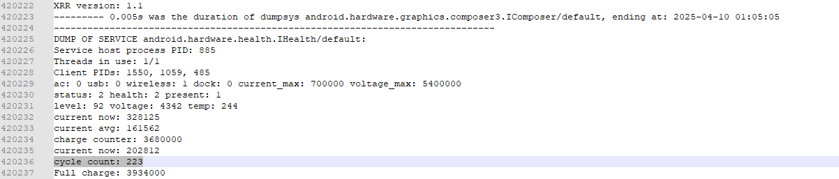

Da mein Pixel 7a seit dem laden heute morgen süßlich riecht, was ich auf den Akku zurückführe, hab ich mal nach den ladezyklen geschaut.
Kaufdatum: 15.05.2023
Ladezyklen: 223
Sysdump von heute Nacht
Screenshot von jetzt
Da hat sich mir die Frage gestellt, was ihr bei eurem 7a bereit auf dem "Tacho" habt.

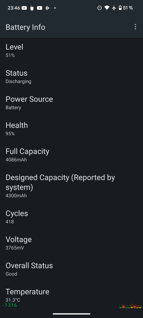

Habe jetzt 450 Ladezyklen und auch einen aufgeblähten Akku der sich ab so ca. 40 Prozent rasant entlädt.
Das Gerät hat bis 06.06.2025 Garantie.

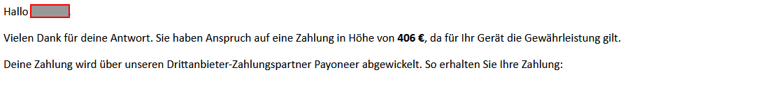

Da Google ein extra Programm für defekte Pixel 7a Akkus hat und der freundliche Mitarbeiter am Telefon sowas von hilfsbereit war, ist denen der schlechte Akku (Herstellungsfehler?) sehr wohl bekannt.
Dazu kommt das sehr gute "Schmerzensgeld" von über 400 € ! für ein 2 Jahre altes Gerät.

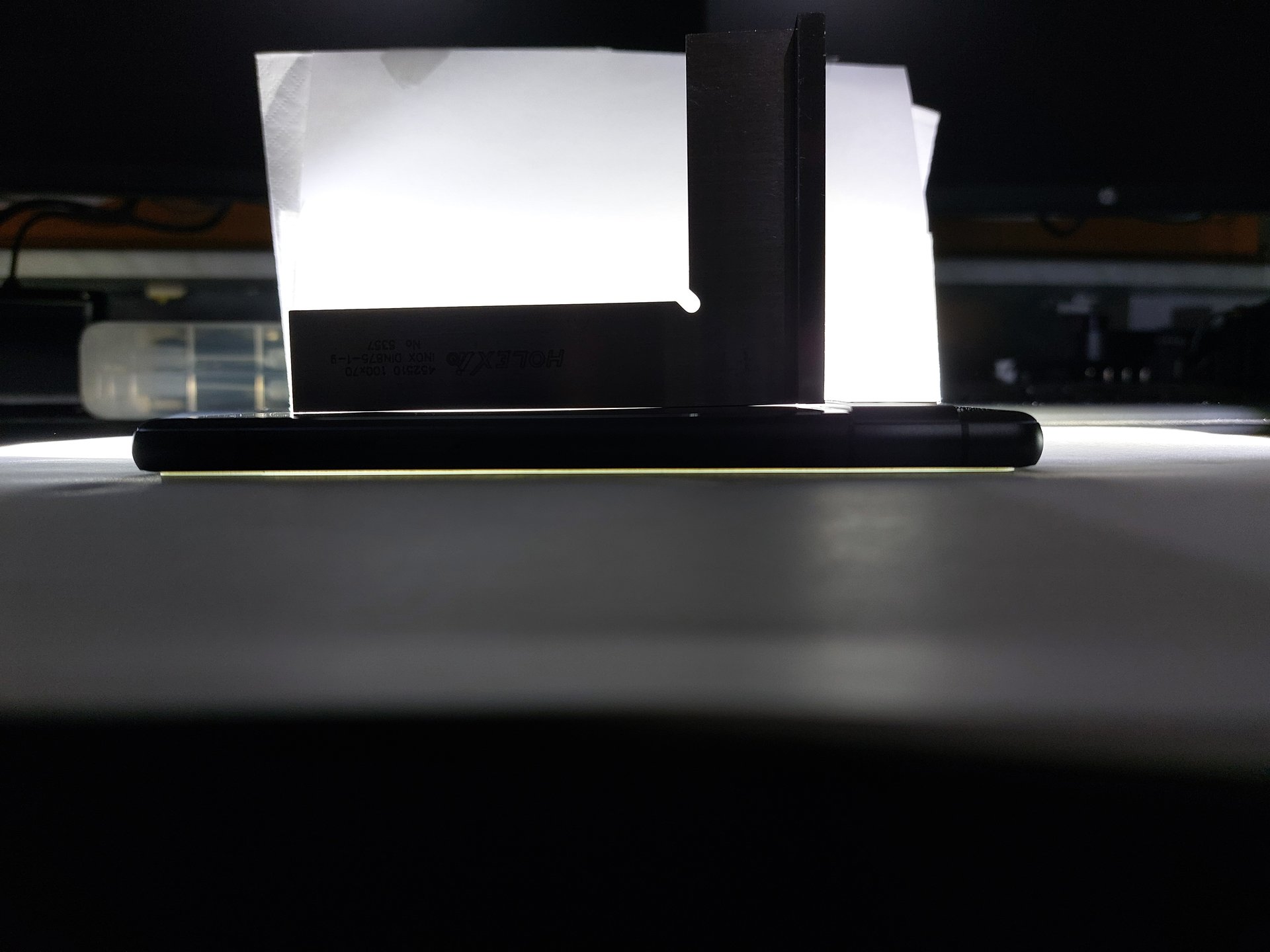

Außerdem bekommt die Rückseite inzwischen einen Bogen ^^ ich mache euch nach der Arbeit Mal ein Bild davon.

Hier mal der Lichtspalt des "Buckels" ^^
Anders lässt sich das ganze nicht gut fotografieren.

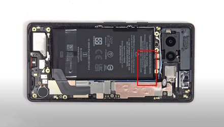

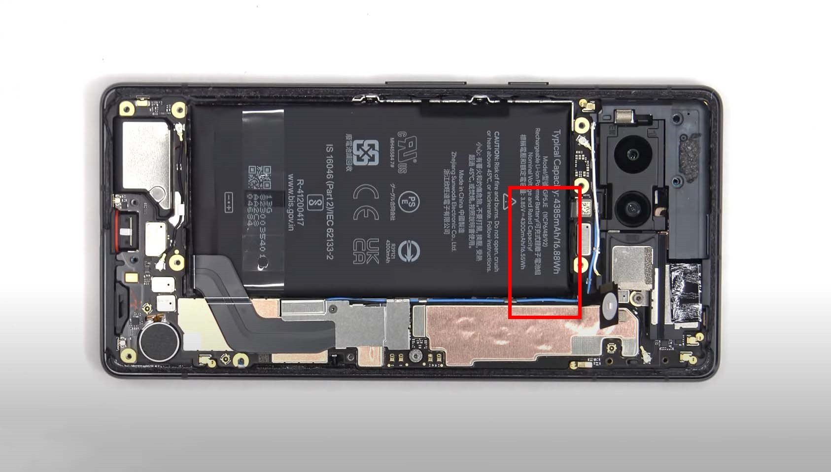

Man sieht vor allem in der Spiegelung der Rückseite ganz gut, das da was nicht stimmt, da wo die Verzerrung zu sehen ist (Video: Unten zwischen Kamera und Blitz) ist auch der Buckel.
Wenn man ein Bild von innen nimmt, scheint es die Obere Ecke des Akkus zu sein welche sich aufbäumt
Hier ein Bild aus Google mit einem Kasten wo die Wölbung ist

@Skyhigh
Das war's dann wohl.

Noch bevor ich die Support-Seite offen hatte, mal kurz in die Emails geschaut:
Bin mal gespannt, Konto wurde erstellt und Antrag geschrieben.
