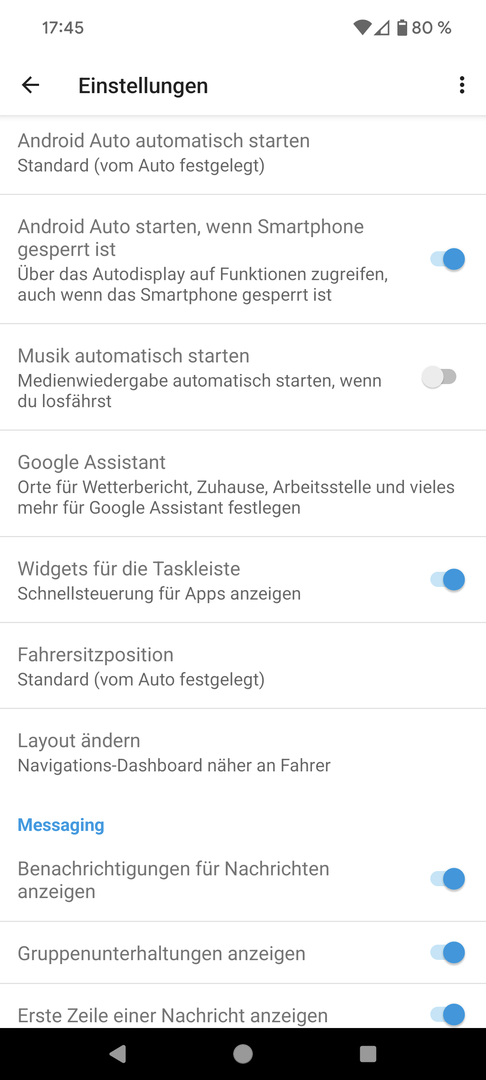

Ich hab jetzt mal den Standard USB Modus geändert und siehe da es scheint zu laufen. Was mir heute dabei aber aufgefallen ist, ich muss das Handy entsperren damit AA startet oder es muss entsperrt sein.
Es reicht auch das es nur mein Gesicht erkennt (Lockscreen bleibt trotzdem da), hab extra in die Einstellungen geschaut und die Funktion das AA startet wenn das Gerät gesperrt ist, ist aktiv.
Habs heut nochmal überprüft und es bleibt dabei. Ich muss das Handy entsperren und dann geht AA direkt.
Es spielt keine Rolle ob das Handy ensperrt wird bevor ich es anstecke oder danach, ebenso ist es egal ob das Infotainment davor oder danach gestartet wird.
@Wurti Wie siehts bei dir mit dem entsperren aus? Dauert es dann immer noch lange?
Also ich muss das Handy nicht entsperren, damit AA direkt startet...hatte aber auch nur den einen Testlauf mit dem neuen (alten) Kabel. Probiere es später nochmal

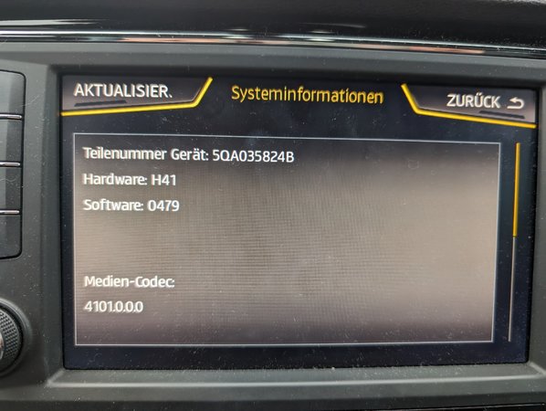

So leider war das direkte Verbinden mit dem neuen Kabel nur ein einmaliger Erfolg. Bei den Versuchen danach hat es wieder wie vorher ca. 30-60 Sekunden gedauert bis das Pixel vom FullLink im Auto erkannt wurde.
Ich habe mir Mal den AA Wireless Adapter bestellt, der oben verlinkt ist, vielleicht wird es damit ja besser.

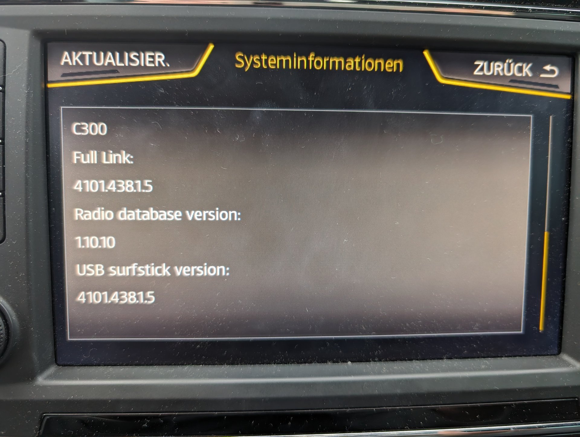

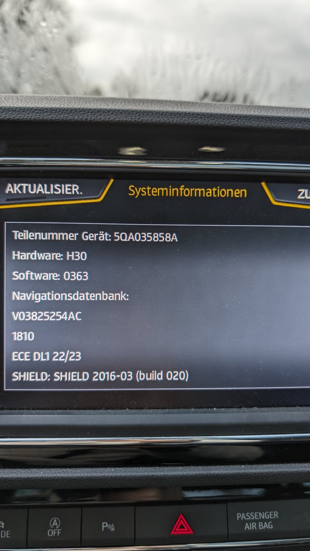

Welche Multimedia Einheit mit welcher Software Version? @Wurti
@Cairus wie finde ich das denn raus?
Radio in Menüführung gehen wo du wegen Radio Telefon Navigation usw wählen kannst. Dort Punkt Einstellung, dann Systeminformationen. Sollte bei dir gleich sein wie beim Leon.
Das steht bei mir
@Wurti
Software sollte passen bzw passt
Full Link Version die selbe wie bei mir.
