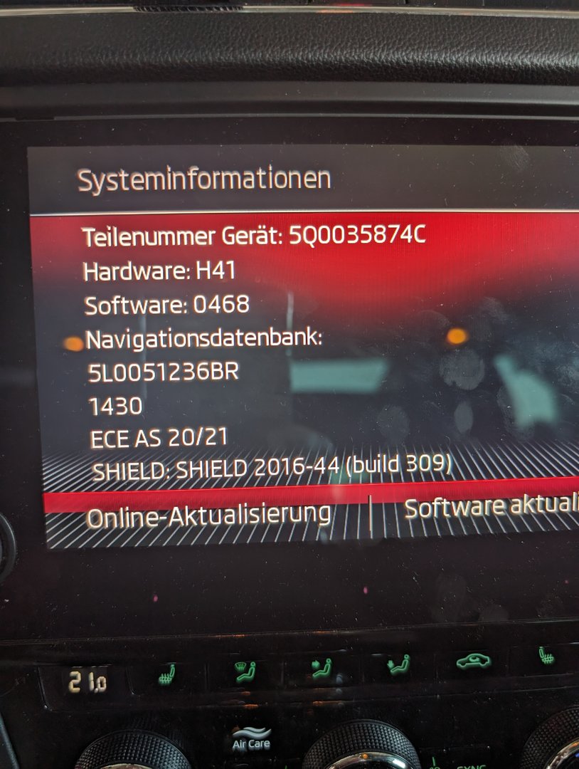

Wenn ich im abgesicherten Modus starte kommt bei Android Auto nur ein weisser Bildschirm und unten links steht Abgesicherter Modus. Was meinst du mit HW Artikelnummer vom Steuergerät?
Von deinem Multimedia Steuergerät, welches im Handschuhfach ist, Kurzbezeichnung 5F.
Im Radio den Menü Punkt Einstellungen aufrufen, dann den Punkt Versions Informationen wählen, Foto hier Posten
@gerdchen
Es wurde eine 480er Firmware geben, du hast aktuell 468. Vielleicht hilft diese.

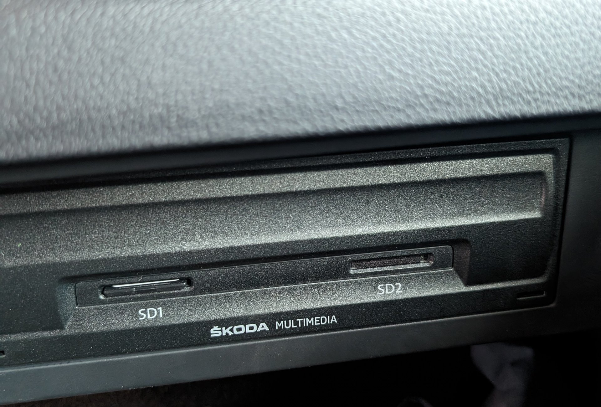

Kann man selbst mittels USB Stick oder SD machen. Jedoch hast dann einen Fehler im Fehlerspeicher, der aber auf die Funktion keinen Einfluss hat, dieser gehört dann von fachkundigen Leuten mit der richtigen Software behoben.
Ist aber normal das der Fehler kommt
