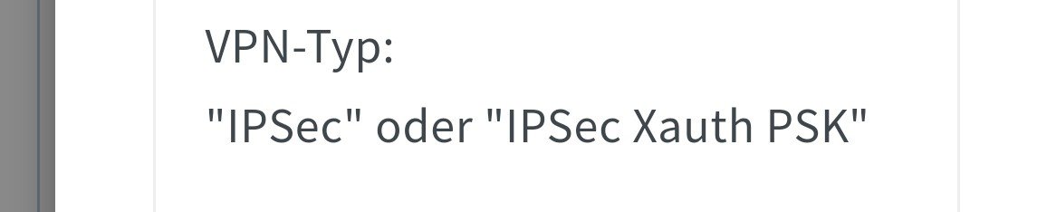

Hi,
Ich bekomme es irgendwie nicht hin das VPN auf dem Pixel 8 Pro zu meiner Fritzbox einzurichten. Die fritzbox will ein ipsec psk aber das finde ich so beim pixel nicht wie kann ich das einrichten?
Danke

IPSec gilt mittlerweile als zu unsicher und wurde deswegen aus Android geschmissen.
IPSec 2 schafft der SOC der FB nicht. Deswegen wurde von AVM mit WireGuard ein toller (sicher, leichtgewichtig u. schnell) Kompromiss implementiert.
Wenn du unbedingt das unsichere IPSec nutzen willst, kannst du das noch mit der MyFritz App in Android reinbringen.

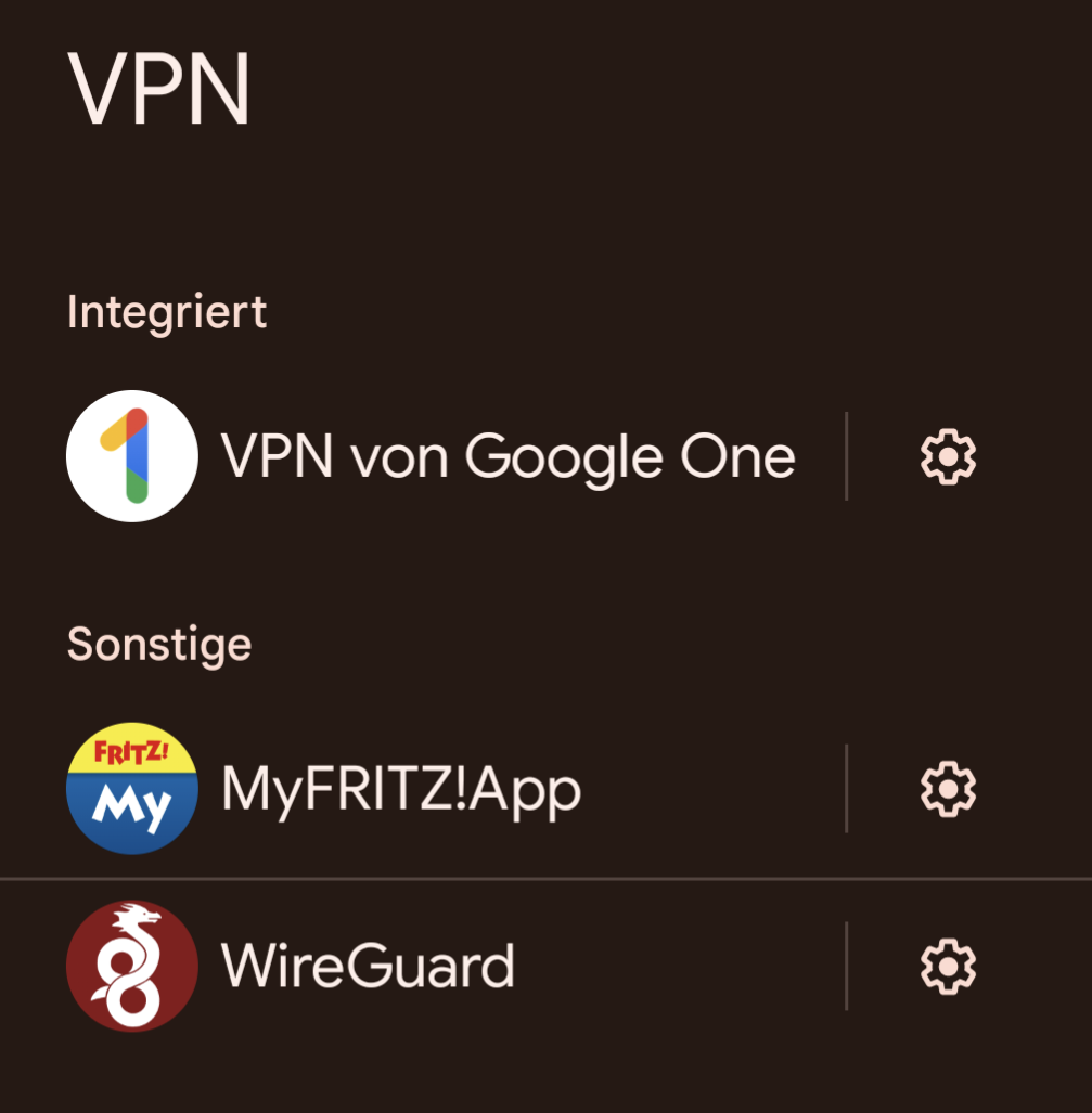

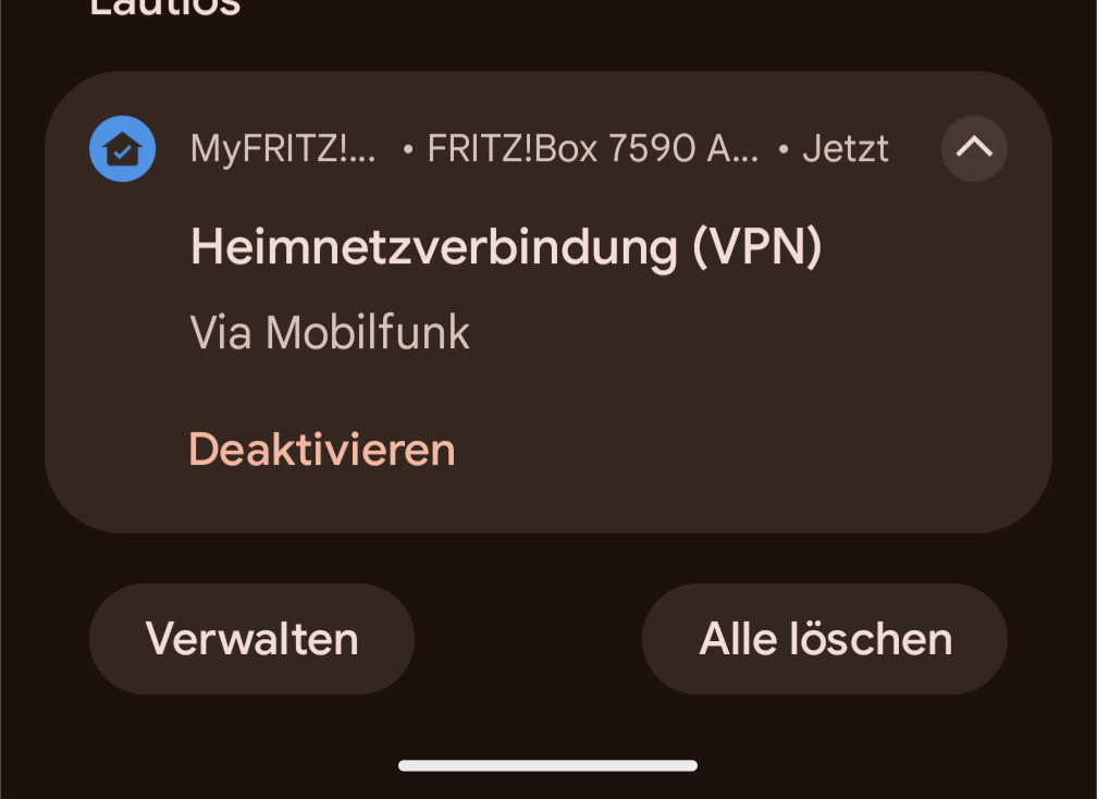

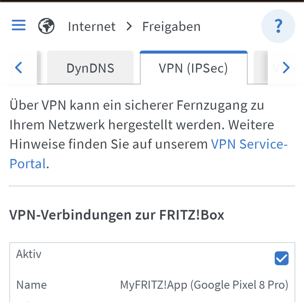

Habe eben sowohl IPsec über My-Fritz App, wie auch WireGuard problemlos/erfolgreich in 5 Min. auf den P8P eingerichtet.

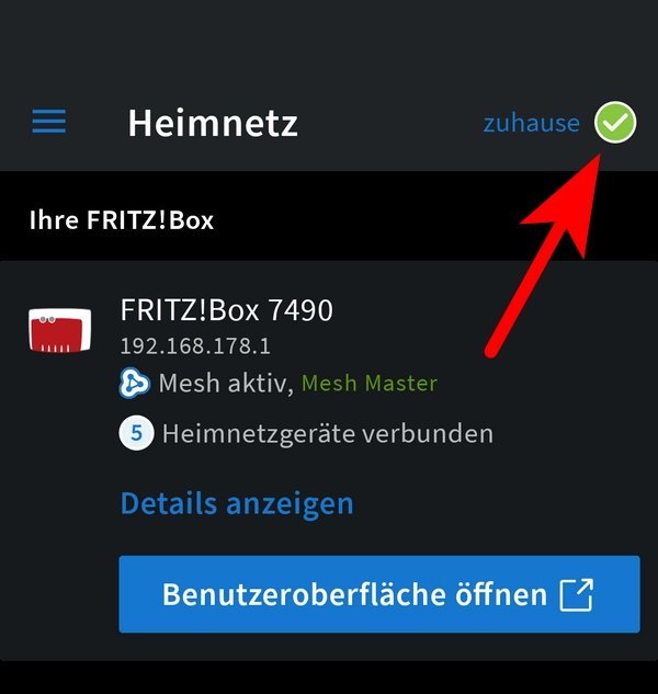

Wer sich weder zusätzliche Apps auf's Handy laden, noch sich mit falschen AVN-Anweisungen
herumärgern möchte, kann auch ganz simpel die Fritz!Box-App benutzen. Hinter dem grünen
Häkchen (zuhause) verbirgt sich der "normale" VPN-Zugang:
Bei sogenannten "App-Überfliegern" bin ich immer vorsichtig
Reaktionen: Coolzero82

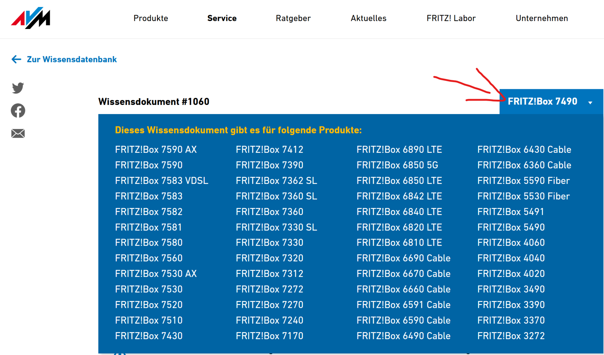

@allsquare Wo sollen die Anleitungen von AVM denn falsch sein? Genau mit dieser Anleitung läuft es bei uns zu Hause perfekt: IPSec-VPN zur FRITZ!Box unter Android einrichten | FRITZ!Box 7530
Oben kann man auch das passende FritzBox Modell wählen:
Übrigens: Die von dir genannte App funktioniert nur, wenn man auch eine öffentliche IP v4 Adresse vom Provider bekommt. Das ist bei uns z.B. nicht der Fall. Wir bekommen vom Provider nur eine v6.
