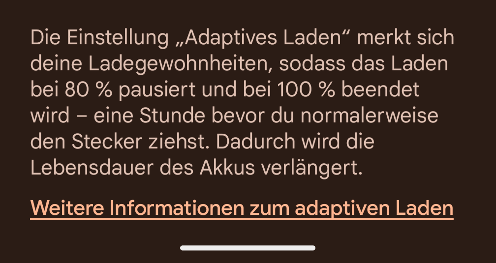

Eine Stunde vor wecken, @taiman23 😉
Danke euch, hatte mir das schon fast gedacht.
Eine Stunde bevor der Wecker geklingelt hat.
Reaktionen: taipania
@minidiegi So soll das auch sein, das es 1h vorher voll ist😉
toshiuser schrieb:
@Motorolli Das adaptive Laden orientiert sich bei mir reproduzierbar ausschließlich am gestellten Wecker.

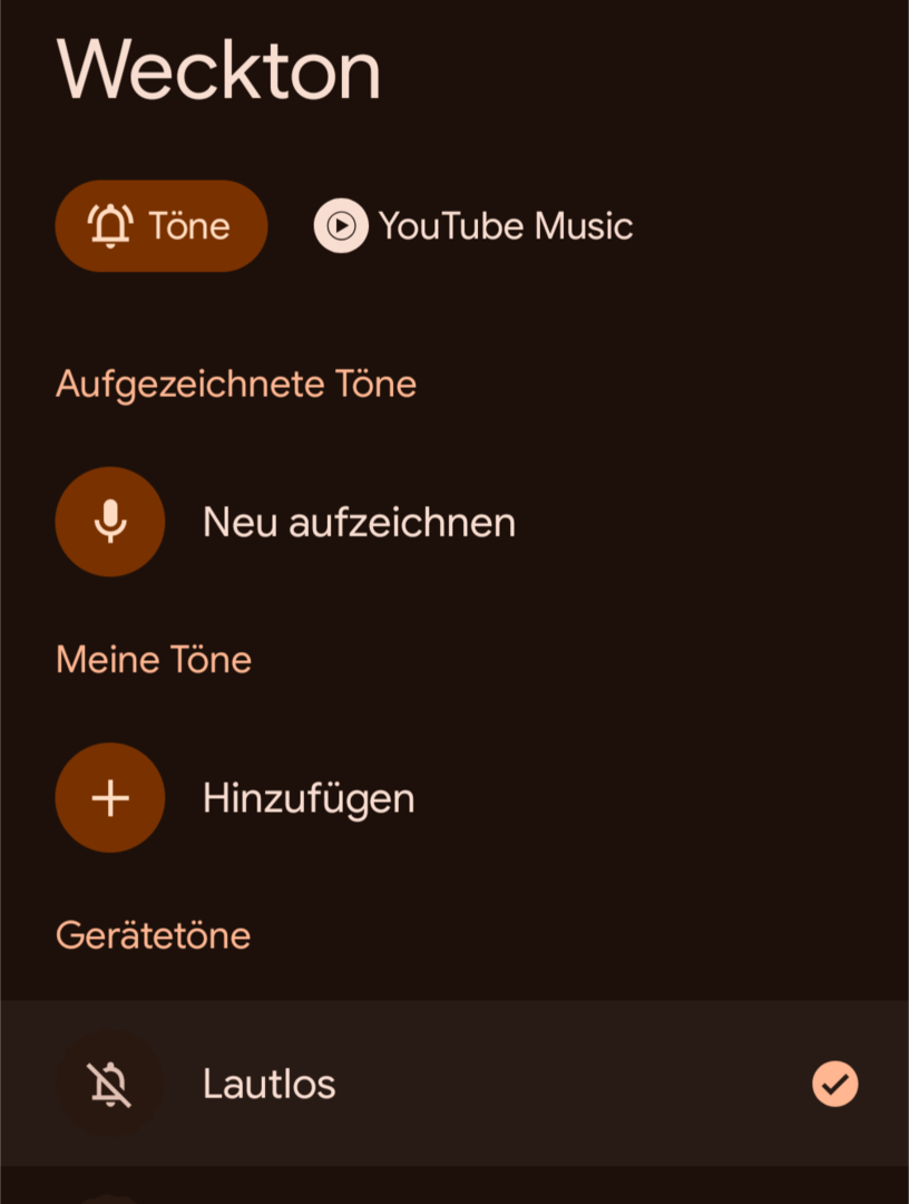

Also stelle Dir doch einen regelmäßigen Wecker auf 6 Uhr morgens mit einem "stillen" Klingelton (z.B. sowas: File:Short Silent, Empty Audio.ogg - Wikimedia Commons), damit er nicht wirklich klingelt (und Vibration für diesen Wecker deaktivieren 😉).
Wenn ich Dich richtig verstanden habe, müsste das für Dich dann doch passen...
@Motorolli
Man kann als Weckton auch einfach Lautlos wählen, ohne eine lautlose Datei downzuloaden .
Reaktionen: minidiegi

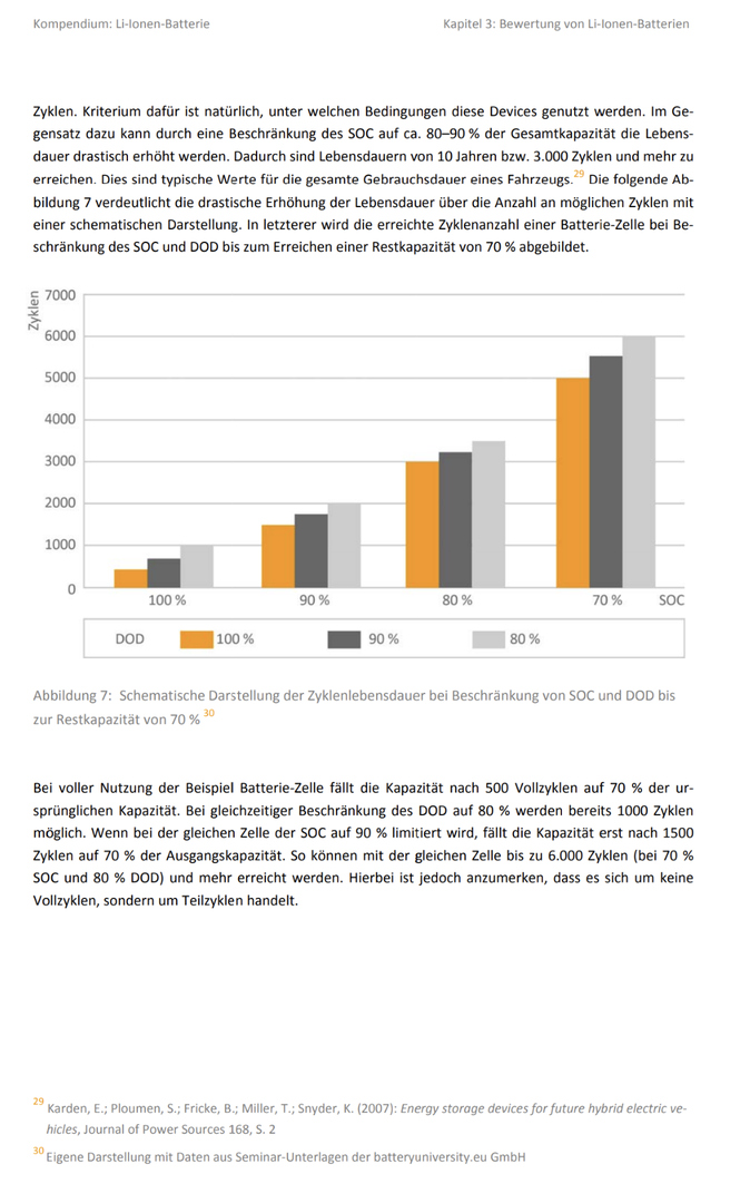

Das nutzen der unteren 20% ist aber besser als das nutzen der oberen 20%. Noch dazu kannst du die oberen 20% nur pauschal aufladen unabhängig ob du sie gebraucht hast oder nicht und die unteren 20% kommen nur an Tagen zum Einsatz wo es mal knapp wird.
@Christian1297 Da ich bei 100% am Tagesende noch >=30% habe, würde ich mit 80% bei >=10% landen, ohne Nachladen an extremen Tagen gegen NULL. Also wäre der ganze bei 80% Ladenkram, wieder eliminiert. Also nur für Leute die mit <60% über den Tag kommen interessant.
@Christian1297 Die unteren 20% machen aber mehr Stress. ;)
Reaktionen: taiman23
@Motorolli Da sagt die Wissenschaft aber was anderes.
Publikationen

@toshiuser Demnach hielte der Akku beim Laden von 0-80% 3x länger, als beim Laden von 20-100%. Das ist immerhin ein Argument.
@Motorolli Ja, genau, wenn man es mal schwarz auf weiß sieht, ist der Unterschied schon erstaunlich deutlich. Ich habe daraufhin jetzt auch die 80%-Begrenzung eingeschaltet und lutsche dann lieber bis auf 0% runter wenn es abends mal knapp mit der Kapazität würde...
