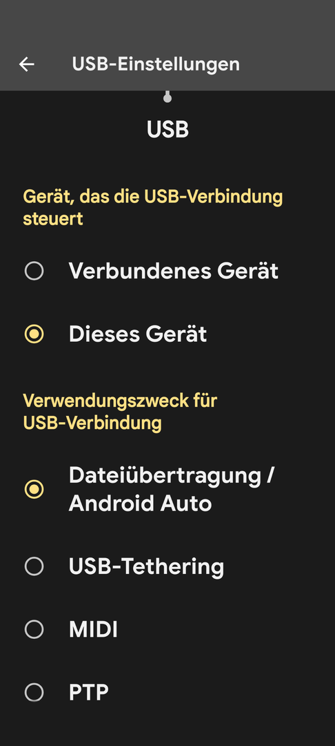

@kjose, funktioniert am einfachsten so wie im Screenshot.
Dann kannst du auf den
Speicher beim P8P zugreifen.

Danke, da war ich tatsächlich auch schon, aber da ist alles hellgrau hinterlegt, ich kann dort nichts anklicken.
