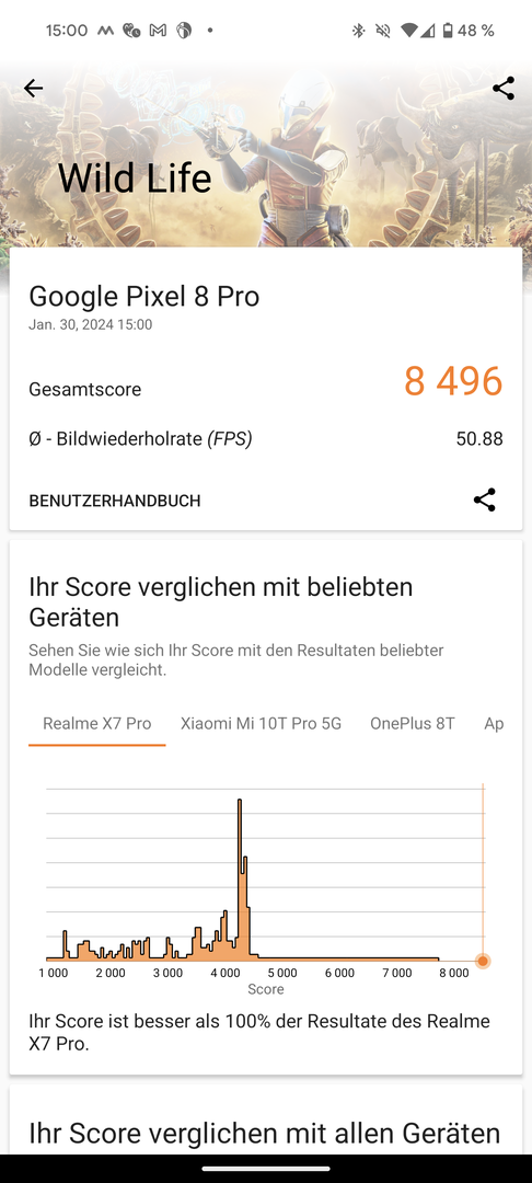

Tritt das Flackern auch bei GPU-Benchmarks auf oder nur bei Berührung?

@freibooter Handy ist original nix geändert.
Habe gerade ein Benchmark Test gemacht absolut keine Auffälligkeiten.
Also tritt das Flackern nur beim Wechseln zwischen Apps auf? Klingt, als wäre hier die Transition defekt - da gab es schonmal einen Software-Fehler.
