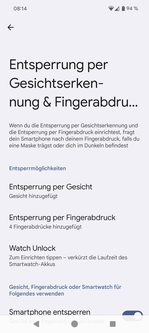

Sehe ich das richtig, dass das Feature "Pixel Watch Unlock" im deutschsprachigen Raum nicht verfügbar ist? Das wäre tatsächlich das interessanteste Feature des Dezember Updates.

Meinst Du den Punkt "Watch Unlock" unter Einstellungen -> Sicherheit und Datenschutz -> Geräteentsperrung -> Entsperrung per Gesichtserkennung & Fingerabdruck ? Scheint da zu sein.
Reaktionen: wotan18m
Genau den Punkt mein ich. Aber diese Option ist bei mir nicht ersichtlich.

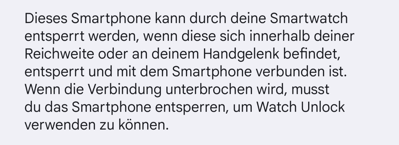

Hast du auch ein Pin für die Uhr vergeben? Das könnte eine Möglichkeit sein, dass die Uhr nur dann das Smartphone entsperrt wenn auch die Uhr entsperrt und getragen wird.

ich habe auf der Uhr die Wischfunktion aktiviert. Die wird nur abegfragt,w enn ich die Uhr abnehme und wieder anziehe.
Wenn ich den Pin deáktviere, sagt die Uhr ich soll eine einrichten.
Bei mir tuts sich generell nichts :)
@SoniQ Vielleicht liegts an der Wischfunktion. Die ist ggf. zu Unsicher.
Ich habe auf der Watch den Pin entfernt. Dann kann ich Watch unlock auch nicht mehr aktivieren.
Erst wenn ich auf der Watch einen Pin einrichte und dann auf dem Smarty das "per Watch" entsperren erneut aktiviere funktioniert das ganz auch wieder.
Ich denke nur mit Wischgesteste wird das nicht funktionieren.
Also bei meiner PW2 funktioniert das Watch Unlock problemlos mit dem Muster als Entsperrmethode.
Muster oder PIN funktioniert, ja.
Aber nur die Wischgeste nach dem Ab oder Anlegen der Watch vermutlich nicht.
Ohne aktivierte Displaysperre kann die Watch nicht "entsperrt" sein - und das ist ja die Voraussetzung für Watch Unlock:
