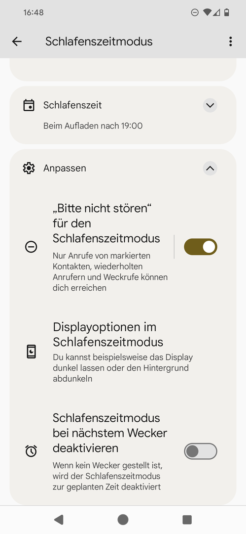

Dass da ganz unten hast du nicht zufällig aktiviert?
Doch natürlich habe ich das aktiviert, der Schlafensmodus soll ja ausgehen, sobald der Wecker klingelt.
Aktiviert wird er von mir per Hand, sobald ich ins Bett gehe.
Trotz deaktiviert er sich von selber nach einiger Zeit - ich habe aber nur einen Wecker auf morgens gestellt.

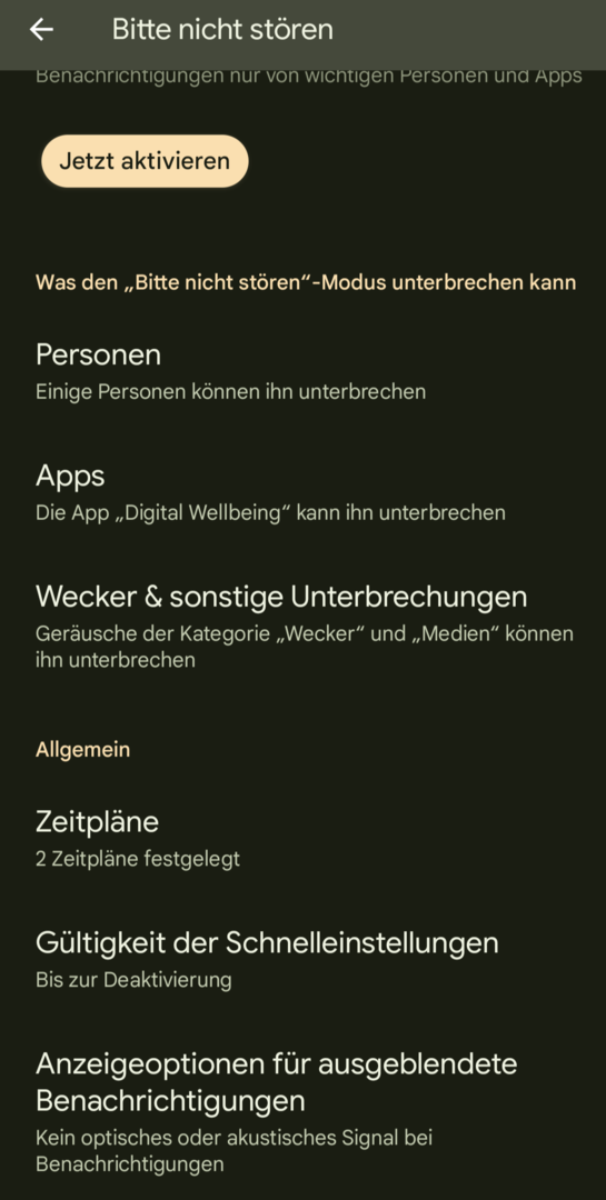

Hast du mal bei "Bitte nicht stören" reingeschaut, vielleicht findet sich da ja was?

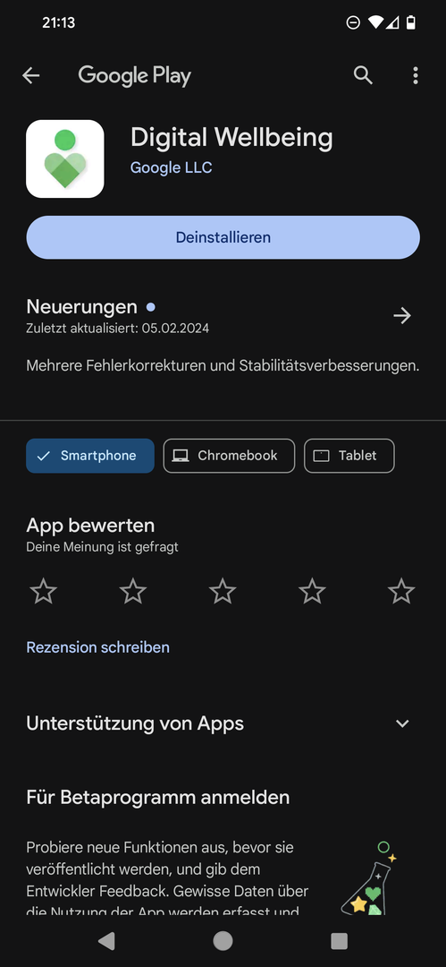

Dann würde ich das well being Modul mal komplett neu aufsetzen. Einfach über den App Store deinstallieren, alles an Resten entfernen und dann noch mal neu aufsetzen. Well Bing verwaltet unter anderem Schlafenszeit und nicht stören.
Reaktionen: Razor04 und Tomauzi
Und?
Vollständig löschen geht ja nicht, da vorinstalliert.
-> Aus der Beta ausgetreten -> Alle Daten gelöscht -> App Updates entfernt -> nochmal alle Daten gelöscht -> Wieder auf aktuelle (nicht Beta) Version aktualisiert.
Leider stellt sich der Schlaf / Bitte nicht stören Modus immer noch in unregelmäßigen Intervallen aus.
