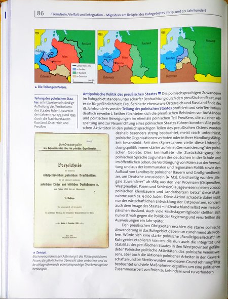

Ich habe gerade ein Problem, welches für mich wirklich sehr relevant ist.
Ich scanne extrem viele Texte und Bilder mit meinem Smartphone, um die digital und zum Drucken auf der Arbeit parat zu haben. Der Scan mit MS Lens ist aber gerade gefühlt eine Katastrophe...
Habt ihr eine Idee, woran es liegen könnte?
Sobald ich ranzoome, sieht man, wie blurry das alles ist.

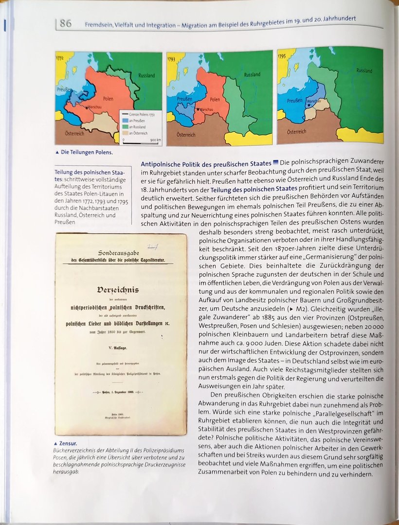

Edit: zum Vergleich mein altes Realme x2 pro. Selbe App, selbea Buch, selbe Lichtverhältnisse...
Randunschärfen sind leider normal bei der Weitwinkel Hauptkameralinse.
Entweder Digitalzoom nutzen und Abstand vergrößern.
Oder mit einer der anderen Linsen versuchen.
Reaktionen: AchimAnders
@AchimAnders mit 2x Zoom fotografieren oder mehr, das ist ganz normal bei den größeren Sensoren. Je größer diese werden und je offener die Blende wird, desto kleiner ist der Schärfebereich. Umso mehr musst du auch darauf achten, dass du möglichst im perfekten 90 Grad Winkel solche Dokumente fotografierst.

Sche... Ich habe eure Tips versucht. Vielen Dank!
Leider wird es auch mit Zoom und weiter weghalten nicht wirklich besser :/ Damit ist das Telefon, auf das ich mich jetzt seit Monaten gefreut habe und welches ich ansonsten wirklich ganz toll finde, quasi unbrauchbar für mich. Was für ein Mist.
Ich werde bei Zeiten nochmal in Ruhe eure Lösungsvorschläge nochmals testen. Ich muss jetzt erstmal weiterarbeiten. Oh man, damit hatte ich tatsächlich nicht gerechnet.
Bei MS Lens kann man die Linse leider nicht auswählen. Ggfs. muss ich auf eine andere Scanner-App umschwenken.
@Jensemann1969
Naja, ich mache den Scan der Seite, damit ich zum Beispiel die Karten oben auf der Seite ganz nah ranzoomen kann, sodass die Schüler der letzten Reihe es auch sehen und lesen können. Das ist aber offensichtlich schlechter möglich.
Richtig problematisch wird es bei der "Sonderausgabe" Material "Zensur" die vierte Zeile ist auf dem Pixel schlicht unlesbar, auf dem Realme x2 Pro ist es lesbar. "der verbotenen"
Ich nutze diese für mich essentielle Funktion im Arbeitsalltag mehrfach täglich...

Du solltest aber langsam schon den Unterschied zwischen Bananenunschärfe und Randunschärfe wissen😄 Denn das auf den Bildern ist die normale Randunschärfe und hat mit der anderen Null zu tun.

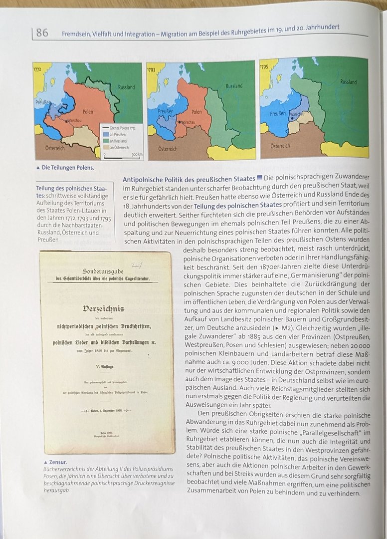

Doch. Der benötigt 4-6 Sekunden bis er checkt, das es ein Dokument ist und dann kommt Folgendes bei raus.
Also ist der super langsam, die Erkennung wo die Seite beginnt stimmt nie, ich muss immer nachstellen.
Die Kamera App ist stand heute also leider keine Alternative.

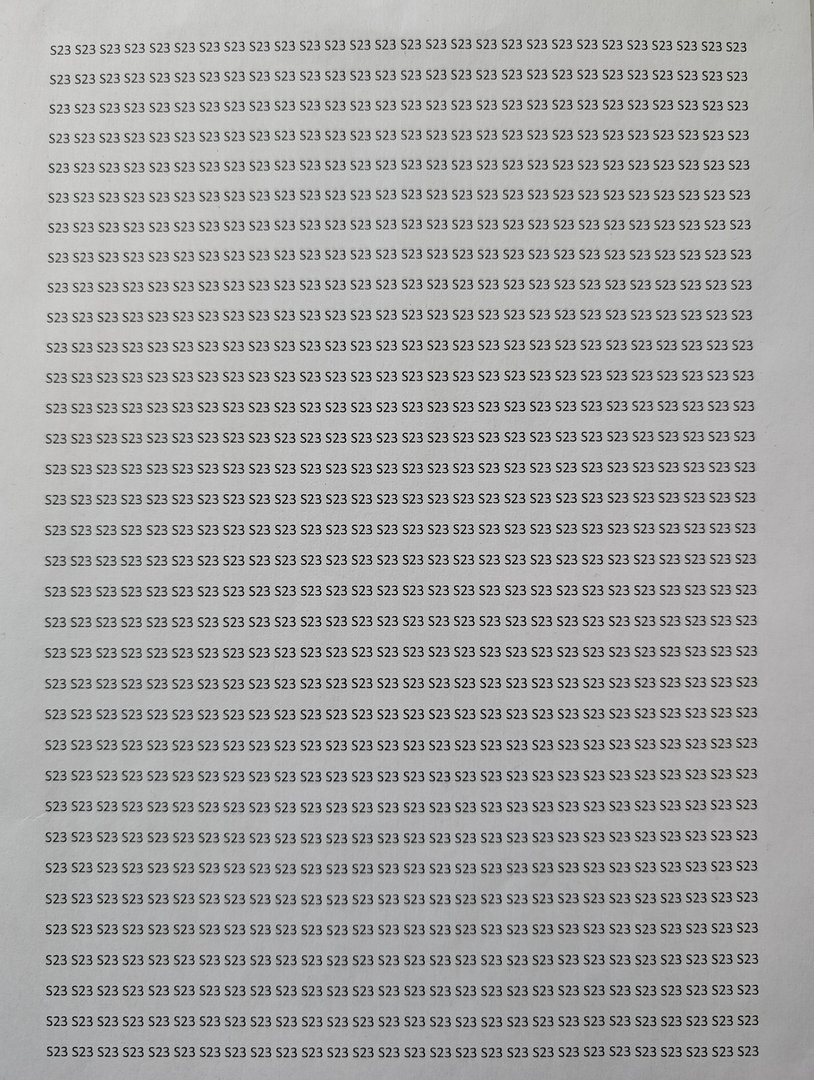

Ist auch wohl nicht bei jedem so. Ich hab' da mal einen Test gemacht (ohne irgendwas einzustellen).... :1f602:
Ich würde hier auch von normaler Randunschärfe ausgehen. Für meine Anwendungszwecke ist das absolut in Ordnung. Ein Glück.
Ist aber auch noch Luft nach oben.
Reaktionen: marcodj

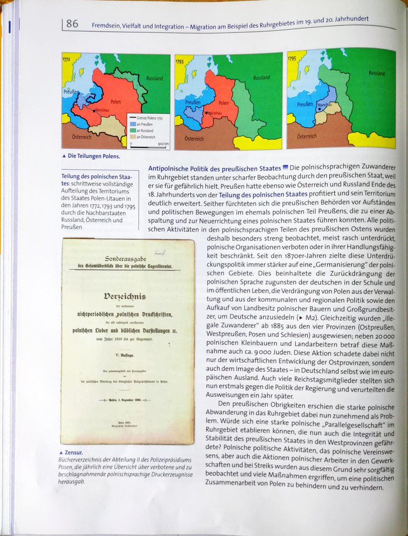

Kamera App Fotografie und mit Lens öffnen sieht definitiv besser aus. Leider ist es etwas mühselig, weil man in MS Lens dann kein automatisches ausschneiden hat.
Aber immerhin wissen wie nun, dass es nicht an der Hardware liegt.

Leider unverändert. Habe es zuerst angeschaltet gehabt und jetzt ausgeschaltet.

Ich meinte eher dass es ausgeschaltet dann mit dem Öffnen der Bilder in Lens besser klappt.

Sehe ich nicht so. Man sieht schon, dass alles auf der rechten Seite - auch zum Rand hin - deutlich schärfer ist. Es liegt vermutlich in der Fokusebene, links ist alles etwas tiefer und schon weiter raus. Randunschärfe gibt es sicher, aber das Problem ist sie hier meines Erachtens nicht.

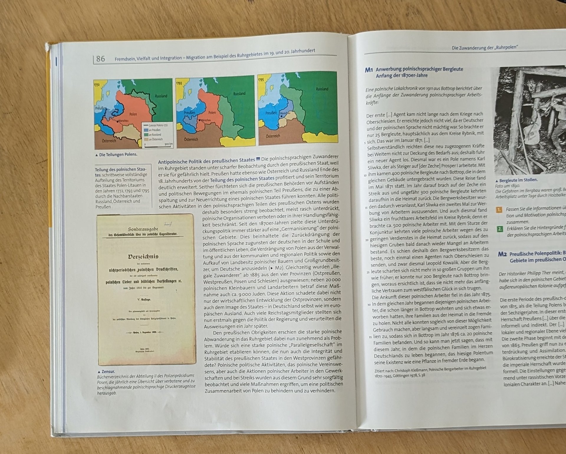

Was meinst du eigentlich damit? Halte das Smartphone mal weiter entfernt, mach dann ein Foto der Seite und zoome dann am Smartphone rein. Dann sollte die Randunschärfe nicht mehr auf deiner Buchseite sein, sondern zb. auf dem Tisch, Couch je nachdem wo dein Buch halt gerade draufliegt beim Fotografieren. Danach beschneidest du dein Foto im Smartphone das nur noch die Buchseite zu sehen ist.
Das kann doch dann nicht genau so aussehen.
Tatsächlich ist die Buchseite etwas gewölbt. Das lässt sich aber leider nicht vermeiden. Zumindest nicht so, dass ich effizient damit arbeiten könnte.
Ganz weit raus, normales Foto. Ich habe aber den Rand etwas weggeschnitten, damit ihr meine Hose und den Chaos Schreibtisch nicht ertragen müsst.
Sollte aber für das Endprodukt keinen Einfluss haben.
Reaktionen: marcodj
@AchimAnders
Ja genau. Das sieht doch auf jedenfall viel besser aus als dein Foto aus Beitrag #1
