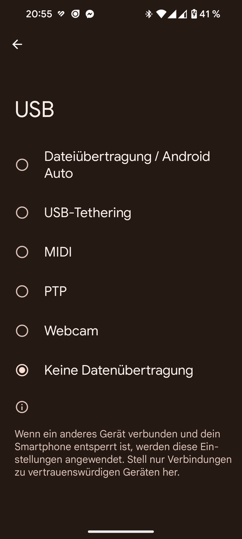

@Freetrack Hast du mal Versucht wenn das P8P am PC angeschlossen ist, in die Entwickleroptionen - >Standard-USB-Konfiguration zu gehen und dann auf Datenübertragung... zu wechseln?

Das ist ja auch die Standardeinstellung - trotzdem sollte beim Anstecken an einen PC die Benachrichtigung "Gerät wird über USB aufgeladen" erscheinen. Aber daran scheitert es ja schon.

@schinge Richtig, aber ich hab es zum Testen, nicht über die Benachrichtigung sondern über die Entwickleroptionen umgeschalten. Da das genauso zum Ziel führt wäre es ja einen Test wert gewesen. Aber wenn das auch nicht funktioniert, würde ich sagen dass da irgendwas bei der Übernahme von altwn Phone das verursacht.

Beim Einstecken des Kabels ein Schleier über das Display und kein Hinweis dass geladen wird; aber man kann dann über die Einstellungen den Datentransfer erlauben. Ob das ein Zufall ist oder eine P8P Charge ein Problem hat, kann ich natürlich nicht beurteilen.
