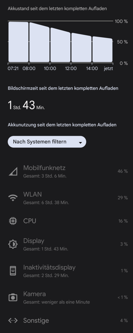

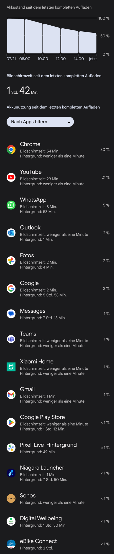

Ich bin bin 1h 43min Display on Time heute direkt von 100% auf 58% runter.
Die krasse entladung ging genau dann los, als ich das Haus und damit mein WLAN verlassen habe.
Habe ja schon verstanden, dass das Modem als stark am Akku saugt. Aber so stark? Ich befürchte fast bei mir läuft irgendwas anderes schief.

@pUiE Mein Verbrauch deckt sich fast eins zu eins mit deinem. Sobald im Mobilfunknetz unterwegs geht es rasant bergab.

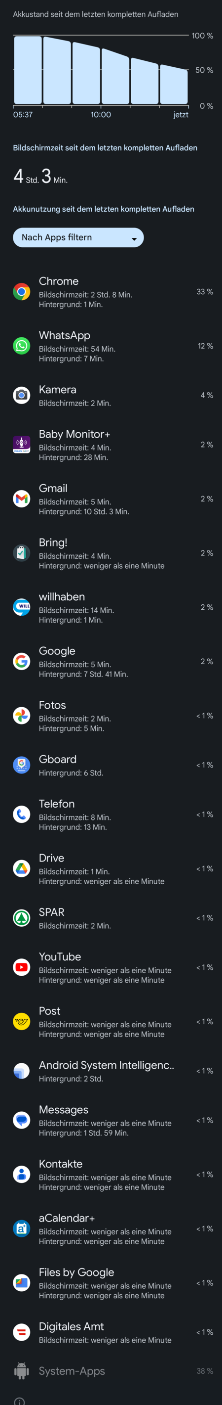

WLAN und Ca. 1h 5G Netz...
Also 8-10h sollte im WLAN zu schaffen sein

Bei mir wars subjektiv auch zu viel mit dem Akkuverbrauch. Habe gestern allerdings einen Werksreset gemacht, da ich hier irgendwo zufällig gelesen hab, dass es mit dem Update nach der Auslieferung zusammenhängen könnte. P8 wurde davor eingerichtet, dann das Update gemacht.
Siehe da, heute ist der Verbrauch gefühlt um Welten besser als als die Tage zuvor bei relativ gleicher Nutzung. Ganztags nur Mobilfunk ohne Wlan - gestern war ich um diese Zeit schon bei unter 55% - heute bei 74%
Also vielleicht hilft ein Werksreset bei jenen, die hier die Probleme mit dem Akku haben. Mir war es der Versuch wert - jetzt bin ich zufrieden. Hoffe, dass es so bleibt.

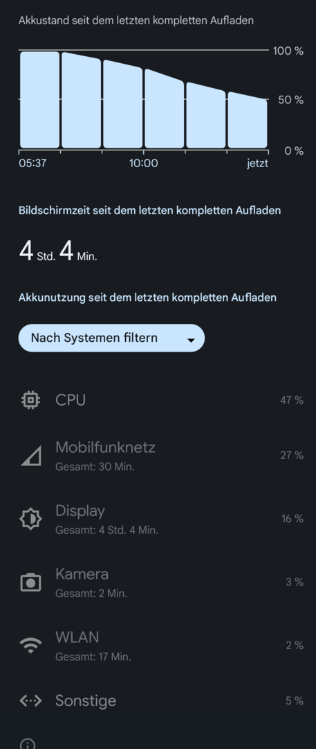

ich bin auch nicht zufrieden mit meiner Akkulaufzeit (P8 256GB, 5 Tage in Nutzung). Das kann nicht normal sein, siehe Screenshots.
Ich habe die gleichen Apps installiert wie auch auf meinem Vorgängergerät (ein Samsung S10) und das hat besser durchgehalten. Wohlgemerkt mit altem Akku!
Werde noch ein wenig per Daten sammeln und dann mal dem Support schreiben. Habe wenig Bock, nochmal einen kompletten Reset nur auf Gut Glück zu machen.

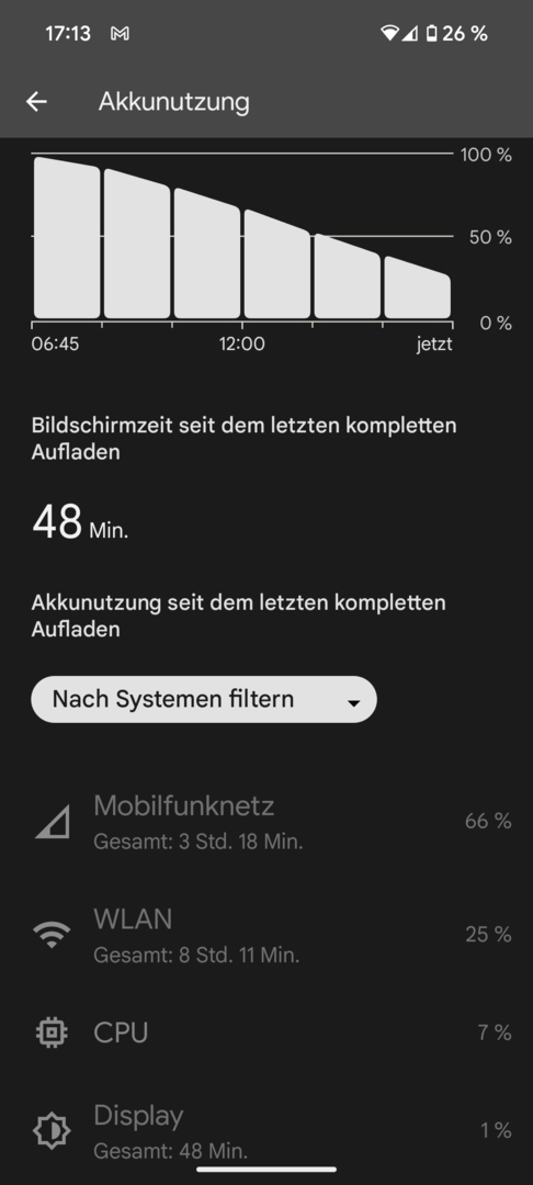

Noch ein Nachtrag: Die angebenen Zeiten bzgl WLAN/Mobilfunk stimmen auch in keinster Weise. Bzw eher vertauscht, wenn ich mir das so ansehe. Ich war nämlich ca 2h seit dem aufladen im WLAN und den Rest unterwegs.
WLAN Laufzeit dürfte keine Probleme darstellen...

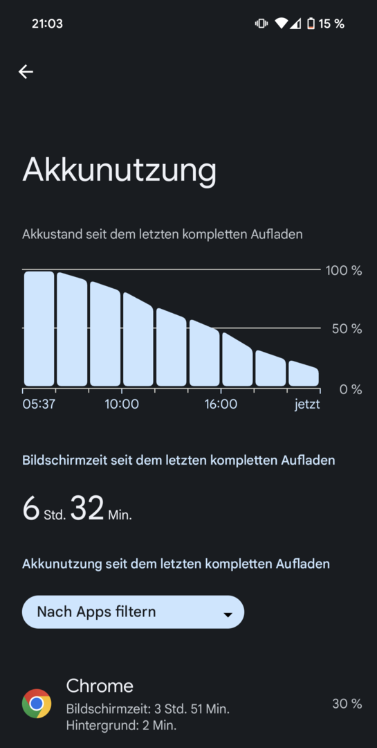

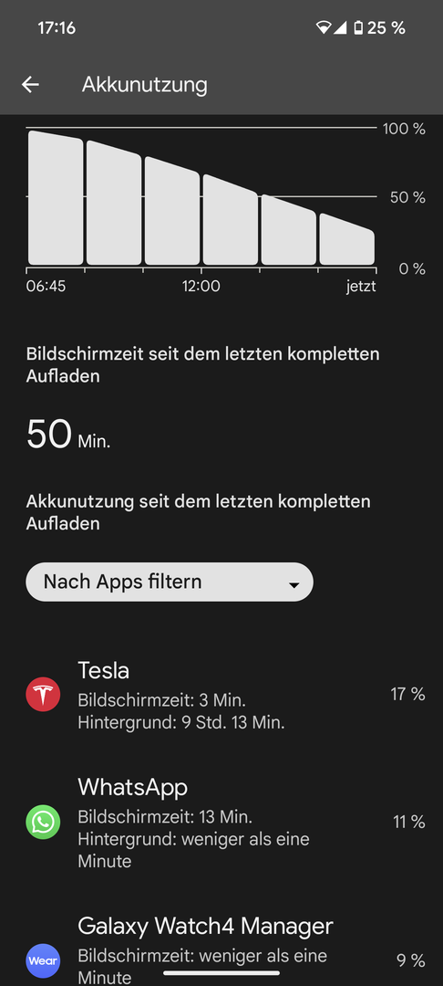

So, Feierabend:
Glanzleistung?! Es gibt Geräte mit 675mAh weniger Akku mit selber Laufzeit...
