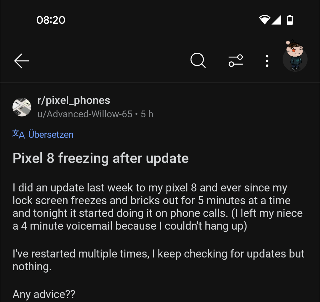

PS: glaube tatsächlich es liegt an irgendeinem letzten Update ... Hier mal von einem anderen User bei Reddit.

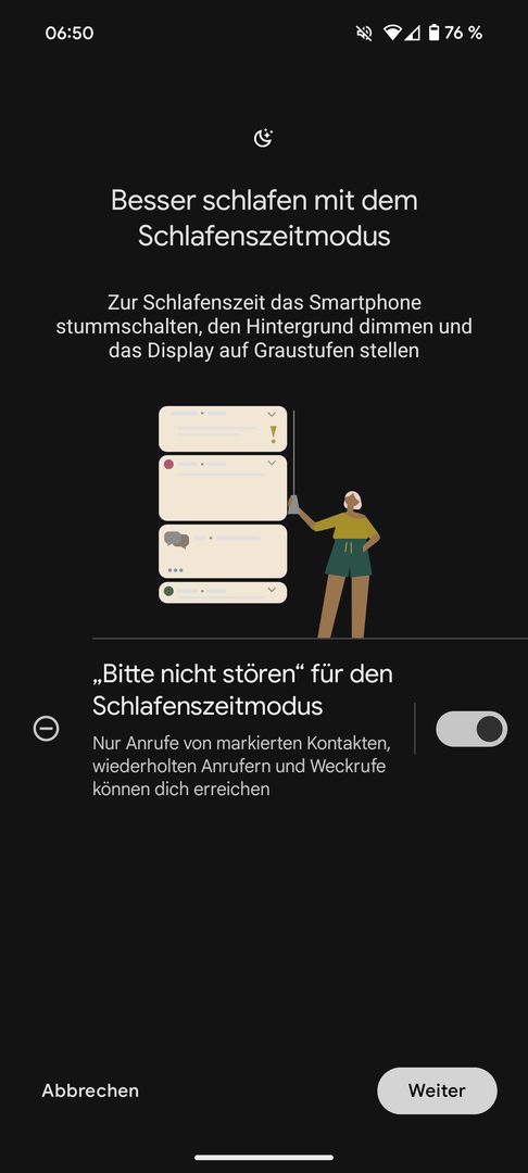

Hallo zusammen, ich versuche mein Problem einmal hier zu schildern. Seit heute Morgen sind auf meinem Display die Farben "verschwunden" und alles erscheint in schwarz/weiss. Wo kann ich das einstellen, dass das Display wieder farbig erscheint?
Herzlichen Dank!
Hast du eventuell bei der Farbkorrektur etwas verstellt oder Graustufen ausgewählt?
Oder hier mal schauen...
Ich habe bei der Suche innerhalb der Einstellungen einfach mal nach "Grau" gesucht
Reaktionen: fidus62
@Dresden1982 Ganz herzlichen Dank für deine rasche Hilfe. Es war der Schlafzeitenmodus, der aktiviert war.:1f631: Keine Ahnung warum der aktiviert war...
