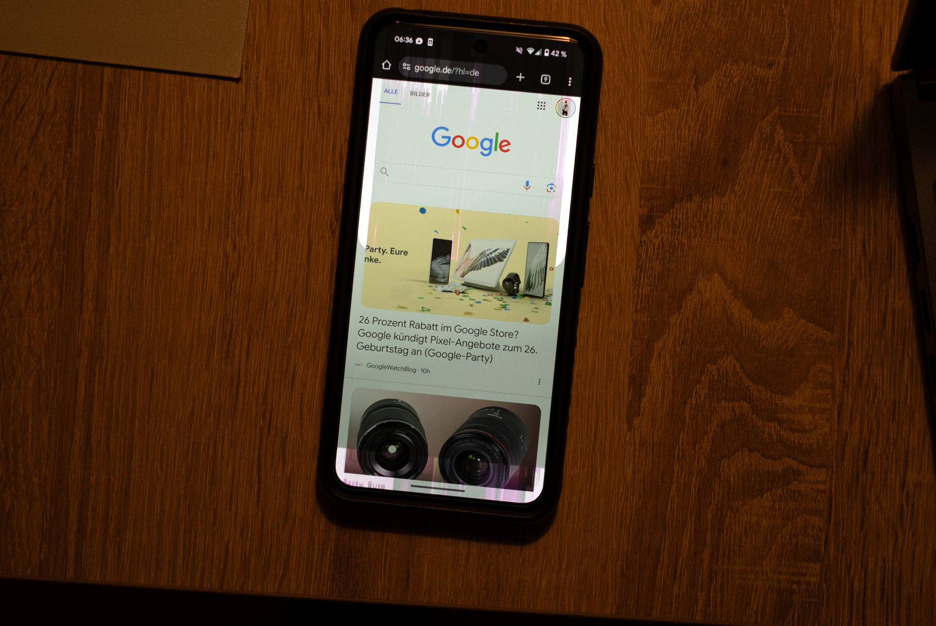

Puh jetzt konnte ich endlich Bilder von dem Problem machen. Carlos will aber, dass ich bevor es weiter geht aus der Beta austreten soll. Das ist mit so viel Arbeit verbunden. :1f615:

Was ist dein Problem mit dem Display? Farbstich oder Linien?
Habe ich auch wieder verworfen. Werde mein Handy aber erst nach meinem Urlaub zurücksetzen. Keine Lust den ganzen Akt vorher noch zu machen. Gefühlt habe ich Linien und Farbstich :1f602:
Wtf. Das sieht ja richtig übel aus.

Sieht aus wie Wasserschaden.
Jetzt gerade ist es auch wieder weg. Aber mit Wasser kam es nicht in Berührung.

Also da es durch zusammendrücken des Handys verschwindet gehe ganz stark von einem Hardwaredefekt aus.
Aber ist jetzt auch egal. Werde es zurücksetzen, sehen dass dies nicht das Problem gelöst hat und es dann einschicken.
