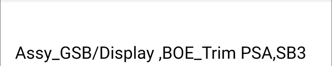

Habe bei meinem Pixel 8 das Display im Rahmen der Garantie auch bei Comspot tauschen lassen. Und habe in dem Service-Bericht den gleichen Eintrag wie bei @Fischlefreund
G949-01100-00 Assy_GSB/Display ,BOE_Trim PSA,SB3
Könntet Ihr mich bitte aufklären, wie man diesen zu interpretieren hat bzw. was man alles ablesen kann?
Die "Device Info HW"-App zeigt, dass das neue Display ein panel-google-shoreline.80a00a ist. Bisher dachte ich shoreline wäre gleich zu setzen mit Samsung (quasi der Modelname der Displays von Samsung). Jetzt steht da aber BOE und @Fischlefreund sagt auch "shoreline von BOE".
Wofür stehen dann eigentlich die Begriffe "bigsurf" und "shoreline"? Habe bisher gedacht, "bigsurf" ist der Modelname von BOE und "shoreline" von Samsung. Aber dem ist wohl doch nicht so, oder?

Nun wissen wir es aber endlich. Bigsurf ist Samsung und Shoreline BOE.
