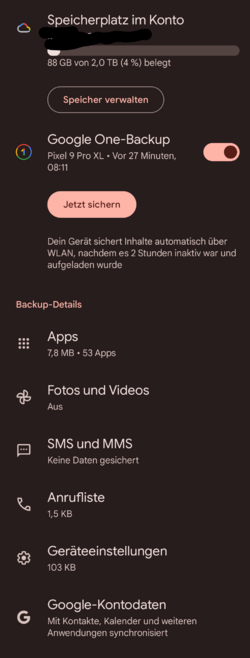

@Sirus83 Einfach das Google Backup machen mit Fotos und Videos. Dann bleibt alles erhalten 😉. Je nachdem was du brauchst anhaken. Apps werden dann auf deinem neuen Gerät neu heruntergeladen und du musst dich halt überall neu einloggen. Blöd ist es halt immer mit der Sparkasse und online Banking. Da musst du einen QR code vom alten Gerät scannen zur Abgleichung. Sprich, du musst beide Geräte zur Hand haben oder halt 2 Tage auf einen Brief der Sparkasse warten. Einstellungen etc. Werden komplett übernommen. Alles halb so wild. 😉

Danke für die Info. Genau das Thema mit Bank und anderen 2 Faktor geschichten lässt mich bei solchen Dingen unrund werden.
Da hätte ich wie gesagt gerne bereits das Ersatzgerät und erst wenn dort alles läuft kann man das andere zurücksetzen oder was auch immer.
