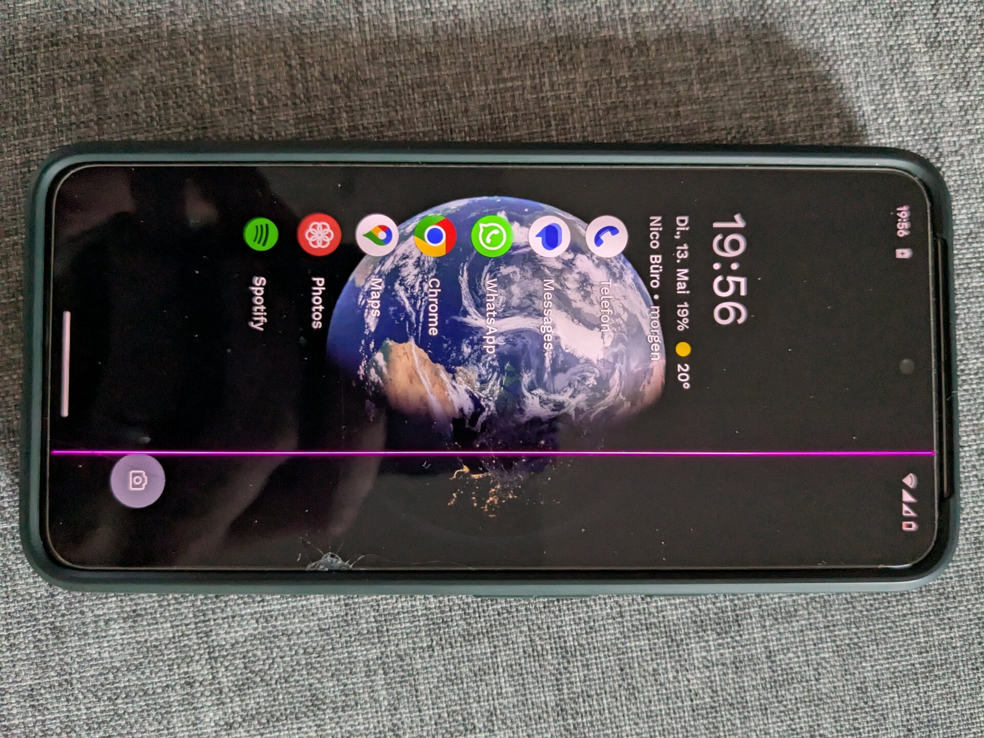

Auch mein Pixel ist nach 1,5 Jahren (zumindest sporadisch) von dem Problem mit dem pinken vertikalen Streifen/Linie betroffen.
Ich werde es wohl zur Reparatur einsenden. Allerdings liegt darin das Problem: Es tritt nicht dauerhaft sondern sporadisch auf. Habe das Gefühl es handelt sich um eine Art Wackelkontakt. Wenn man am unteren Displayrand drückt verschwindet der Streifen wieder.
Stellt dies ein Problem dar, wenn der Fehler zum Zeitpunkt der Reparatur aktuell nicht sichtbar ist? Gibt es in dieser Hinsicht irgendwelche Erfahrungen?
Wird das Gerät trotzdem repariert, oder wird es einfach wieder zurückgesendet?
Prüfe bei Google, ob dein Gerät in der Liste steht, falls ja schauen die wohl nur ob das entsprechende Display eingebaut ist und tauschen das.
Mein Gerät war einen Tag nach Eingang geprüft, repariert und schon wieder auf dem Weg, da ist keine große Fehlersuche gemacht worden.
Reaktionen: pUiE und wolder
Okay. Ja berechtigt ist es.
Dann hoffe ich mal, dass das schnell über die Bühne geht. Und das Display anstandslos getauscht wird!
