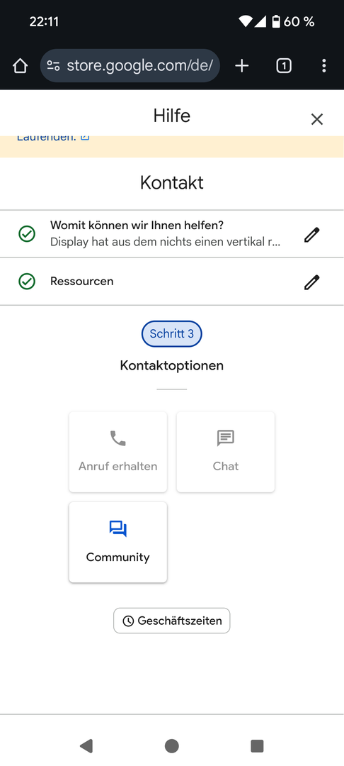

Im Google Store ein Ticket eröffnen und das reklamieren.
Moman
Mir wird angezeigt, dass ich Anspruch auf Garantie habe, allerdings steht mir weder ein Anruf noch der Chat zur Verfügung.
Wie genau komme ich da weiter?
Kann ich den Garantieanspruch nur während den Geschäftszeiten gelten machen?
Kurzes Update, habe mit Google telefoniert, ich lasse es in Düsseldorf im Comspot Repair Point reparieren nächste Woche.
