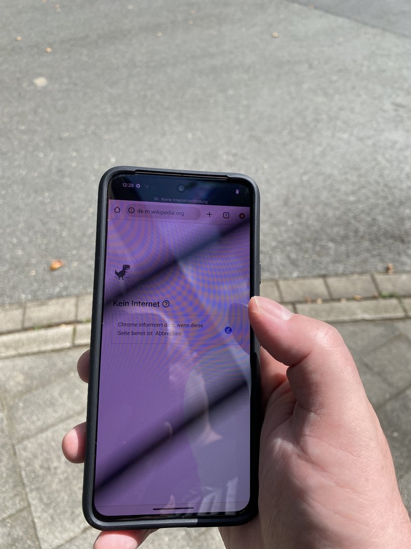

Ich habe auch das Problem, dass unter bestimmten Umständen der Bildschirm sich leicht rosa färbt. Aktuell ist es noch sehr unregelmäßig. Es tritt auf, wenn es draußen sehr hell ist und ist besonders gut sichtbar, wenn ein weißer Hintergrund vorhanden ist. Das Rosa verschwindet, wenn ich scrolle, als gäbe es Probleme beim Umschalten der Wiederholungsrate vom Display.
Wenn ich Wiederholungsrate beim Display auf 60 Hz oder 120 Hz festnagel ist das Rosa weg.
Im August-Update soll was in diese Richtung gepachtet wurden sein.

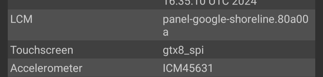

Welches Display ist verbaut?
Wieder der Fette Surfer.
