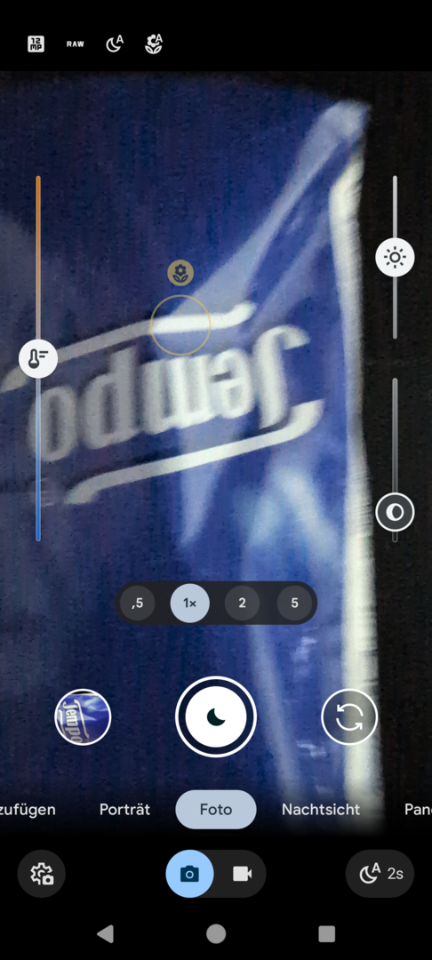

overamile schrieb:
Die Kamera App finde ich sowieso dafür sehr rudimentär, man merkt, dass sie ohne Ende rechnet, anpasst und Helligkeit verschiebt, aber man kann nichts einstellen oder festhalten und wenn ich im Foto-Modus schon die manuelle Belichtung einstellen will, muss ich erst über zwei Menüpunkte.
Gibt es beim Pixel 8a schon die Kameraversion 4.7? Da kann man in den Einstellungen wieder die altbekannten Onscreen-Regler für Helligkeit, Kontrast und Farbtemperatur aktivieren, die jetzt für einige Zeit nicht verfügbar waren (Screenshot vom Pixel 9 Pro XL):
Wo finde ich die Info über die Version?
Lang auf die jeweilige App drücken, dann im aufgehenden Kontext-Menü auf "App-Info" bzw. das eingekreiste Ausrufezeichen. Dann ganz nach unten scrollen - bei meinen Pixel 9 Pro XL und meinem 8 Pro ist die Version 9.7.047.702121536.18 installiert und da gibt es in den Kamera-Einstellungen unter "manuelle Steuerelemente" den Punkt "Einstellungen für Schnellzugriff". Wenn man dann während der Aufnahme einen Fokuspunkt markiert, werden die Regler für einige Zeit eingeblendet.
Reaktionen: Kunstvoll, overamile und Tannemaennchen
Danke dafür. Dieser Version ist auch auf meinem 8a installiert.
Danke liebes Forum! Danke @schinge und @Tannemaennchen für eure ersten Informationen.
Ich habe das Handy jetzt über die Feiertage weiterhin getestet und bin mit Außenaufnahmen wirklich auch sehr zufrieden. Bei viel Licht spielt das Handy wohl doch seine Stärken aus. Eben bei schwachen Lichtsituationen oder Innenraum merkt man, dass es tendenziell die Helligkeit hoch zieht oder zumindest die Bilder kalt betont (siehe Weihnachtsbaumlichter) daran kann man sich natürlich gewöhnen oder entsprechend Einstellungen vornehmen. Und siehe da, den Tipp von @schinge kannte ich noch nicht und habe ich jetzt eingestellt: das hilft auf alle Fälle und geht in die Richtung, was ich mir gewünscht habe, dass wenn ich ein Foto mache sofort ad hoc in 5 Sekunden einstellen kann was ich möchte. Ich danke für die Tipps. Viele Grüße
