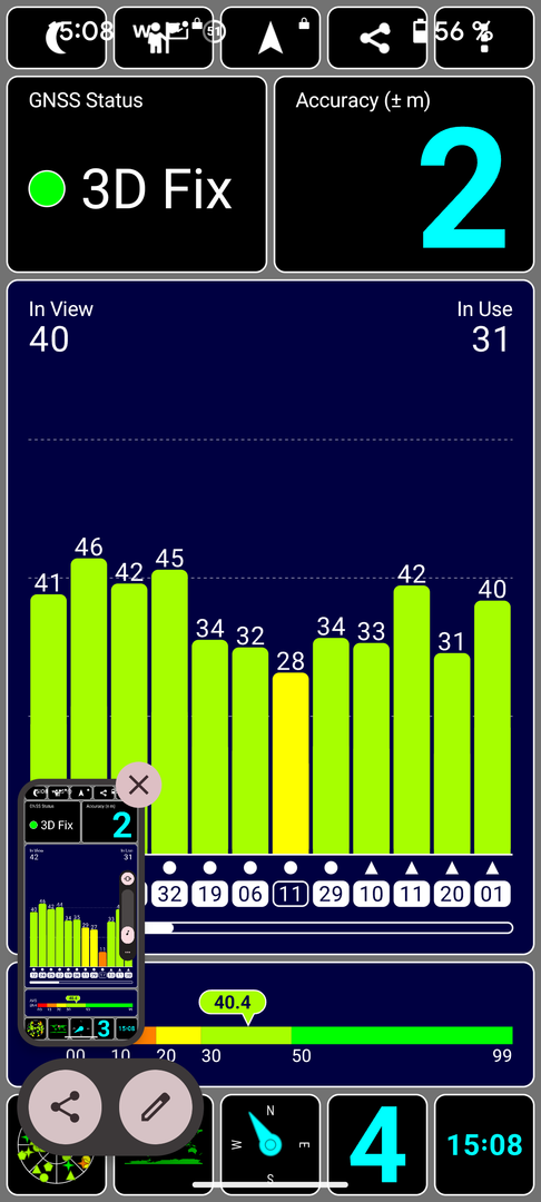

Ich nutze ab und an die App "GPS Test", um mir den aktuellen Sat-Fix anzuschauen. Dabei ist mir aufgefallen, dass das P8a zwar ausreichend Satelliten findet und auch recht viele davon für die Standortbestimmung nutzt, aber die Standortgenauigkeit trotzdem sehr schlecht ist.

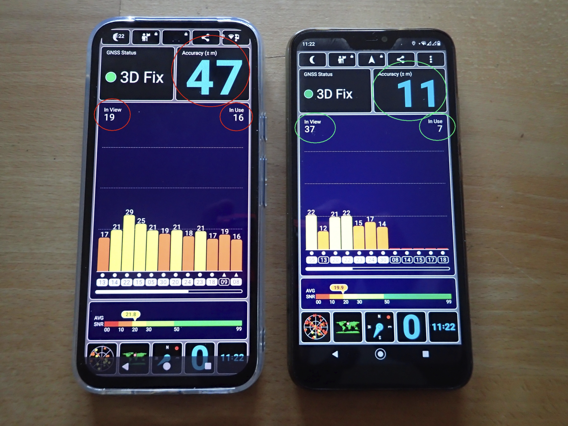

Anbei ein Vergleich: Links das P8a, rechts ein XIAOMI MiA2 Lite. Das P8a ist nagelneu, das MiA2 fast sechs Jahre alt (und hat damals gerade mal 130€ gekostet...).
Folgende Beobachtung:
- Der SatFix geht bei beiden ähnlich schnell (ca. 2-5 Sek.).
- Das MiA2 findet in gleicher Zeit deutlich mehr Satelliten als das P8a.
- Das P8a nutzt aber von den gefundenen Satelliten deutlich(!) mehr für die Standortbestimmung (etwa doppelt so viele).
- Das MiA2 ist dennoch deutlich(!) genauer in der Standortgenauigkeit (etwa Faktor 2-4).
Das ist sowohl im Innenraum als auch im Freien so. Im Innenraum komme ich mit dem P8a selten unter die 25m Accuracy, das MiA2 pendelt um die 10m. Im Freien kommt das P8a selten unter die 10m, das MiA2 pendelt sich zügig um die 2-3m ein. Und das, obwohl das P8a etwa doppelt so viele Satelliten für die Standortbestimmung benutzt wie das MiA2!

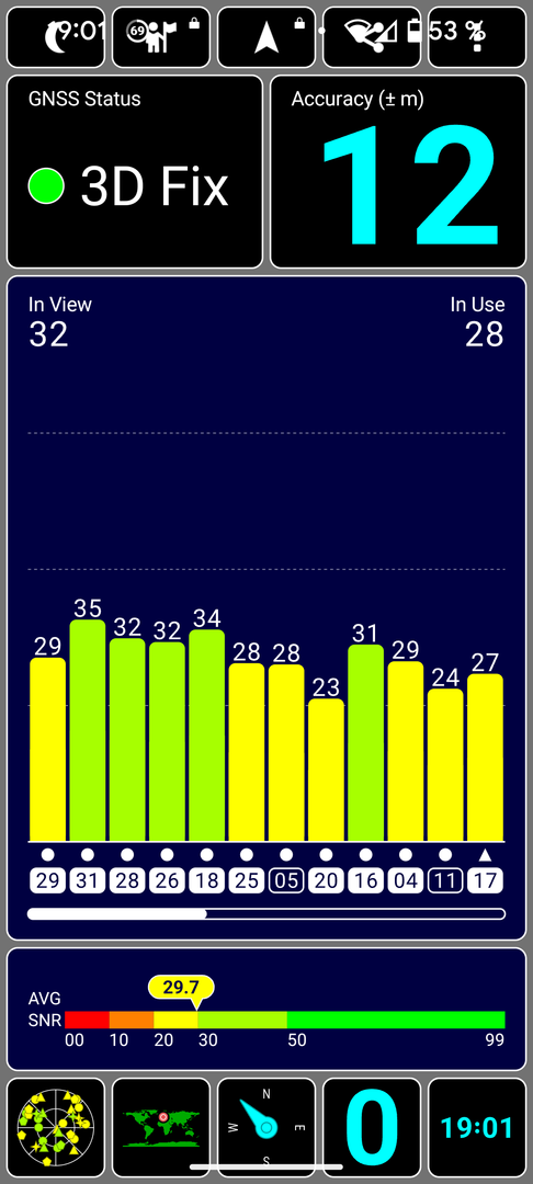

Rein aus Neugierde habe ich das mal Laufen lassen, bei meinem 8a.
Im Innenraum schwankt der Wert nach kurzer Zeit meist zwischen 9 -13 m:
Im freien liegt er zwischen 2 - 4 m:
Von daher kann ich die Beobachtung bei mir so nicht teilen.

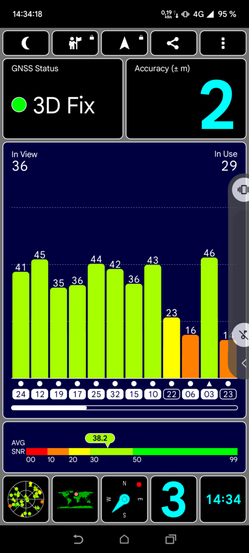

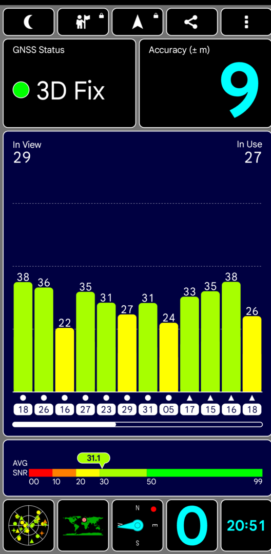

Meins fängt auch wieder bei 0 an.
Bei mir läuft crDroid drauf, aktuell noch mit Android 14.
Hier Mal ein Test. Drinnen und Draußen.
P8a ist Stock Rom
All dies Pendelt sich nach sehr kurzer Zeit ein.
Bisschen schwankend, innen vielleicht auch mal Richtung 19 und außen bis 4 v 5, aber letztendlich alles im Rahmen.

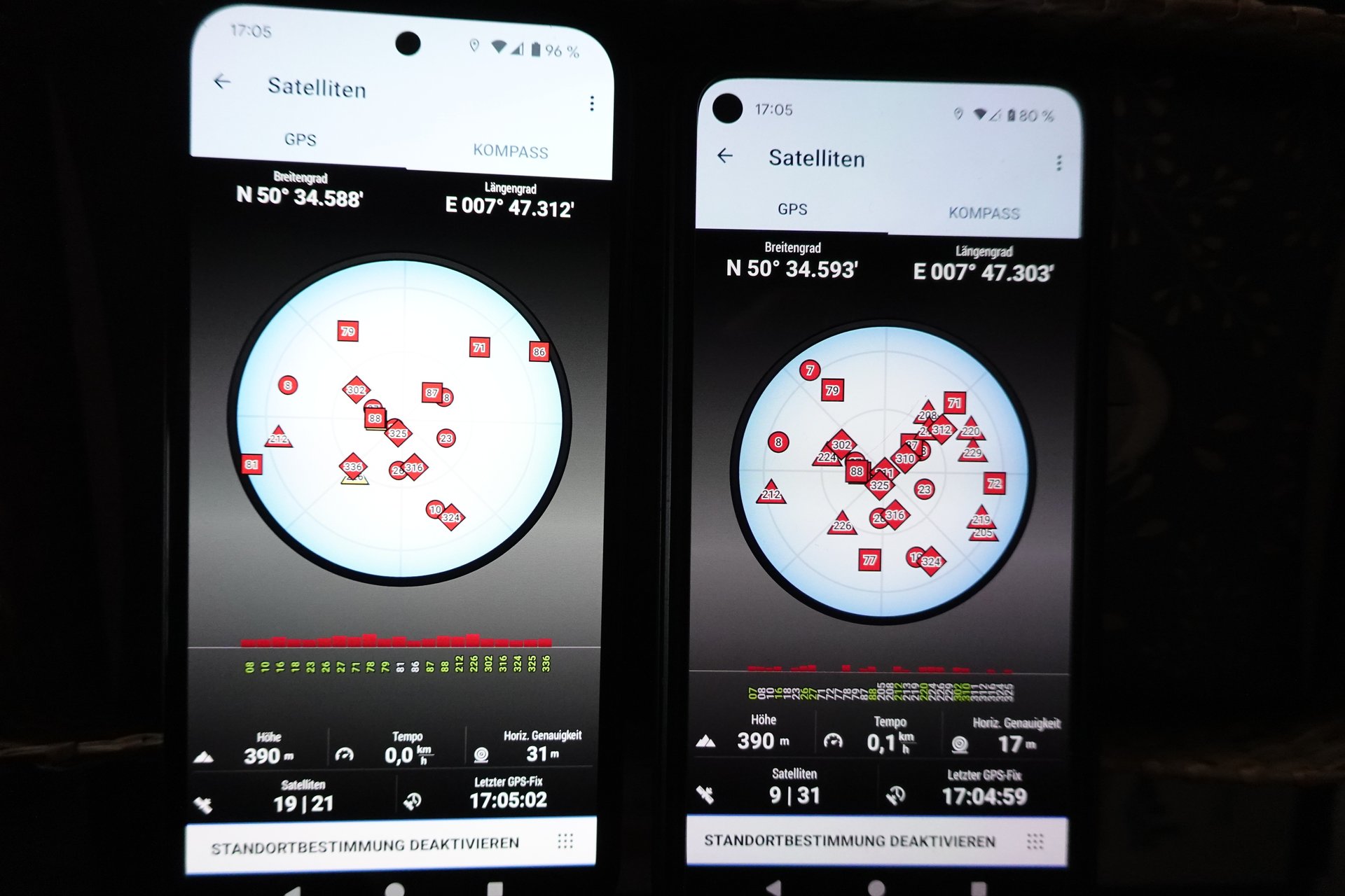

Die Qualität der Frontkamera-Bilder ist deutlich schlechter, besonders bei schlechten Lichtverhältnissen, und die horizontale Ortungsgenauigkeit ist wesentlich geringer als beim 4a (siehe Foto, links: 8a, rechts 4a).
Beim Autofahren und Einsatz des 8a als Navi konnte ich allerdings nichts negatives feststellen, außer, das sich HereWeGo mal aufgehängt hat. Das ist beim 4a noch nie passiert.
Ich werde als nächstes mal per Outdoor Active eine Trekking-Runde erstellen, diese ins 8a laden und nachgehen. Hier lege ich auf genaueste Ortung großen Wert, und will keine 5 Meter neben dem Weg laufen.
