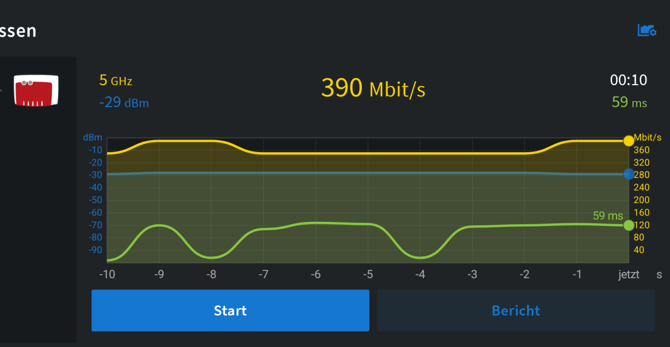

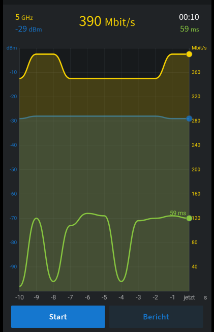

ich habe seit kurzem ein Pixel 8a und wäre auch zufrieden mit diesem, wenn ich nicht ein großes Problem mit dem WLAN hätte: Der Ping schwankt immer zwischen 5ms und 60-70 ms ich hatte auch schon peaks mit 80 ms. (siehe auch angehängte Photos) Dies hat zur Folge, dass ich im WLAN nicht telefonieren kann. Es gibt massiv echoes, die Antworten kommen oft mehrere Sekunden verzögert, so dass man sich ständig ins Wort fällt. Das Problem tritt auf bei VoWifi, telefonieren mit der AVM!Fon App und auch beim voicechat. Das Problem habe ich nur mit dem Pixel 8a und das auch in anderen Wlans, so dass ich mir sicher bin, dass das Problem mit dem Pixel 8a zusammenhängt. Daher meine Frage: haben auch andere ähnliche Probleme mit dem Pixel 8a oder liegt bei meinem Pixel 8a ein Defekt vor? Vielen Dank schon mal für Rückmeldungen.

Ich habe ein nur einen Router ( 7490) das 2,4 Ghz und das 5Ghz WLan haben jeweils eigene SSIDs aufgespannt, so das hier auch kein unbeablsichtigter Wechsel stattfinden kann. Wie schon gesagt tritt das Problem nur mit dem Pixel 8a - nicht ganz so krass auch mit einen Pixel Tablet, andere Geräte haben einen konstanten Ping von 1,5 bis 3 ms. Ich habe das ganze auch in anderen WLANs ausprobiert, da ist das Verhalten identisch. Mir ist klar, dass WLAN ein Shared Medium ist, aber wenn die anderen Geräte funktionieren, dann liegt die Vermutung nahe, dass das Problem am Pixel liegt. Da das Pixel Tablet ein ähnliches Verhalten an den Tag legt, allerdings deutlich wenige ausgeprägt, war meine Vermutung zunächst, das die Pixel-Geräte generell ein Problem mit dem WLAN haben, nur müssten dann imho deutlich mehr Kommentare in den Foren zu finden sein, da finde ich aber nicht wirklich viel.
