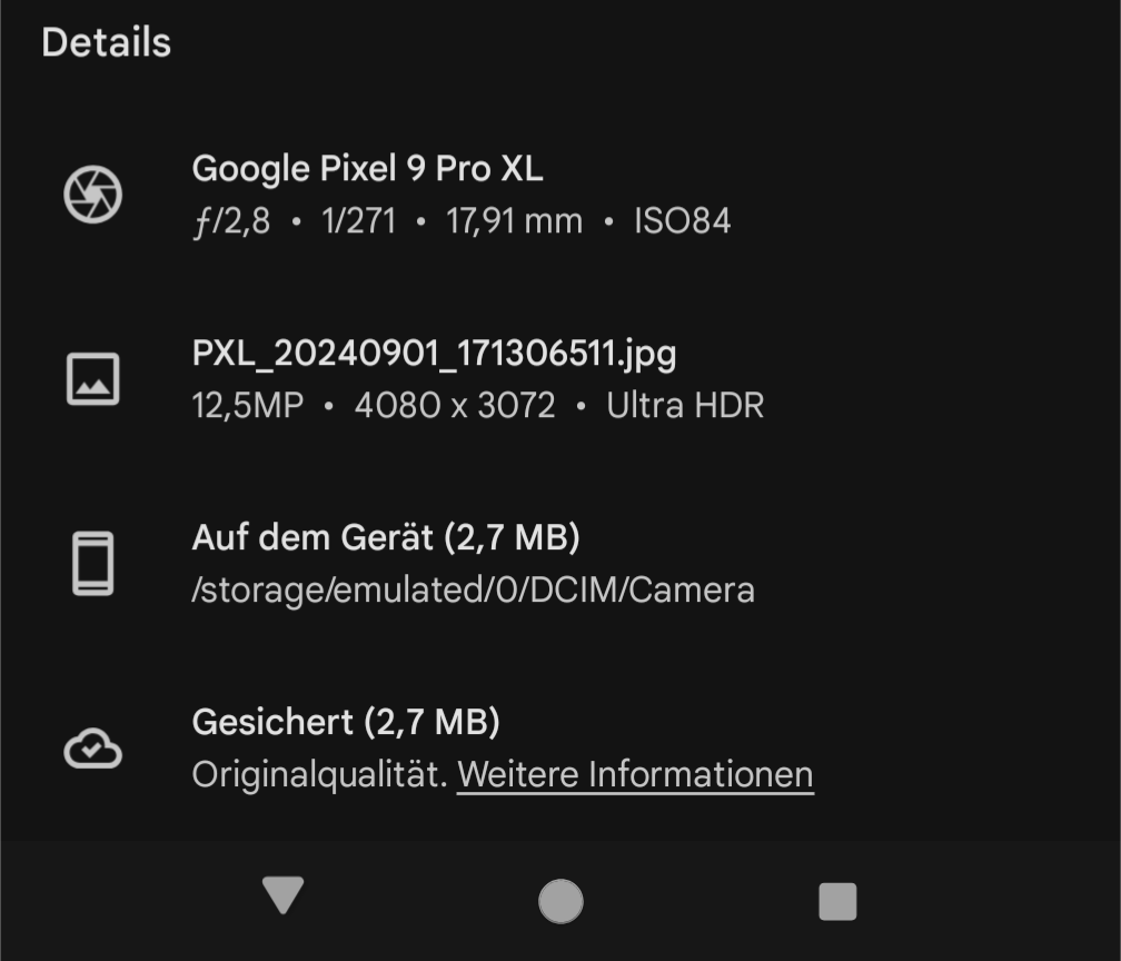

Bei den originalen steht pxl_ dran, vielleicht beim Upload.

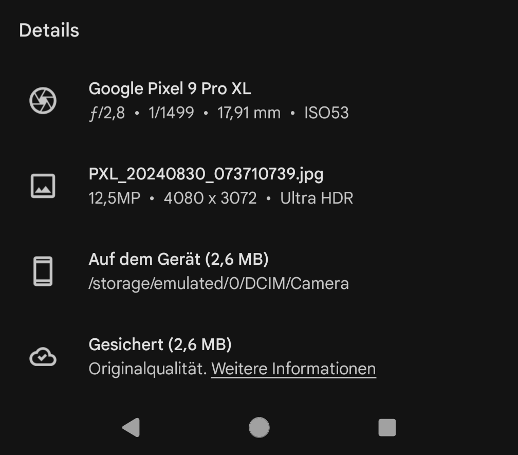

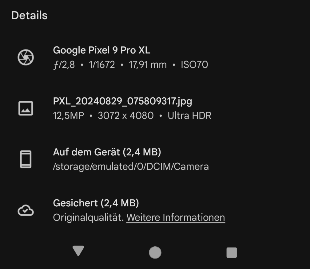

Das sind die Bildinfos beider Bilder
SvenP13 schrieb:
Beide mit 17,91mm
wichtiger um es sicher zu wissen ist die Blende.
Die ist bei beiden aber auch f/2.8 - also die Tele-Kamera.

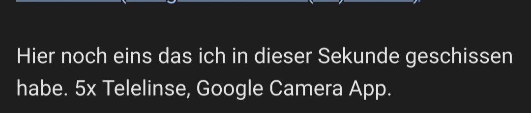

Hab wegen deines Typos beim drüber fliegen nur gelesen "da ich in dieser Sekunde geschissen habe" und dachte für einen Moment "was bei dem los ey" ... lol
Reaktionen: net1234 und maik005
@203X
Ja, sorry. War ein bisschen in Eile. Sind im Urlaub und schreibe nebenher, daher keine Zeit alles Korrektur zu lesen.

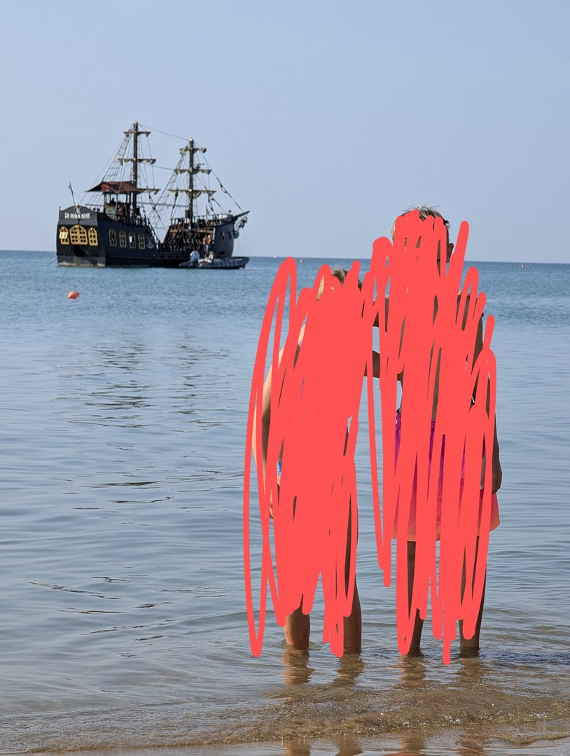

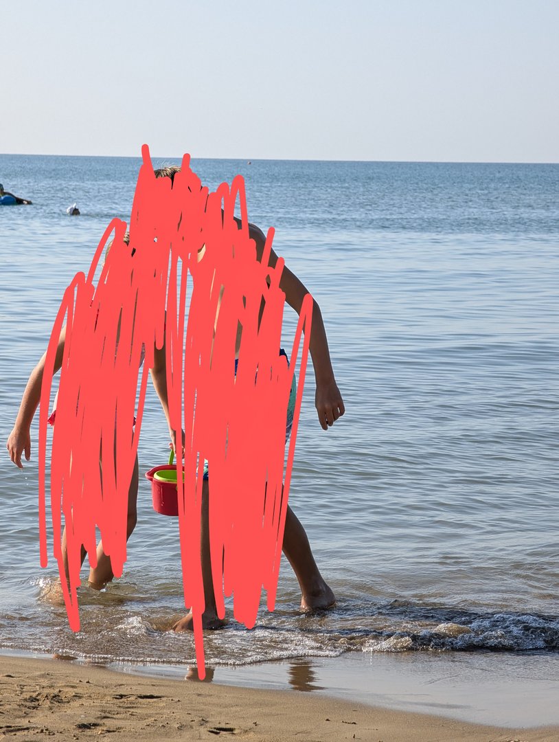

Das erste Mal ist es mir aufgefallen, als ich Bilder von den Kindern am Strand gemacht und das Gyroskop auf 0° gestellt habe und es jedes Mal schief war. Ich habe x Bilder mit der Telelinse gemacht, da ich diese Bilder eigentlich ziemlich gut finde, wäre da nicht dieses Manko.
Damit die Bilder gerade sind, muss ich das Gyroskop auf 1° stellen

Ich habe das Pixel aber zusätzlich auf eine plane Flache gestellt und auch so bereits Fotos gemacht. Jedes schief und immer nach rechts geneigt.
Und letztendlich geht es mir darum, dass die Fotos per 0° Stellung gerade sind. Wie hoch ist die Wahrscheinlichkeit, dass alle Telefotos nach rechts geneigt sind, da ich das Telefon schief halte, Bilder mit dem Weitwinkel aber gerade sind?
