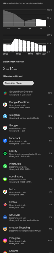

Hallo Leute,
ich habe nun seit einiger zeit das P9P, google bringt mich aber kaum weiter. Ich lade das Gerät bis 80% (adaptiv) auf!
Ich habe das Problem, dass der Akku relativ schnell leer geht. D.h. das Gerät liegt von ca. 7 Uhr, bis 16 Uhr im Auto im Handschuhfach und wird sporadisch mal zum telefonieren benutzt (bin im Außendienst tätig und nutze mein Firmentelefon primär) Ich habe ca eine tägliche SOT von ca 2h + - 0,5h. Ich verliere tagsüber eine Kapazität von ~50%.
Wenn ich mir die Verbraucher ansehe, sind es je nach Tag fast nur Google Services und dann gibt es Tage da knallen dann Apps wie z.B.: Instagram mit 8h Hintergrundnutzung rein, OBWOHL ich die Hintergrund Nutzung per Schieberegler untersagt habe. D.h. es ist eigentlich keine Hintergrundnutzung möglich (die Apps sind auch nicht im Hintergrund geöffnet).
Ist der Verbrauch normal? Mir kommt das sehr sehr hoch vor, für praktisch kaum Nutzung.
Anbei noch ein Screenshot vom heutigen Tag.
Hierzu kann ich etwas beitragen. :smile: Das ist kein Pixel "typisches" Problem, sondern betrifft auch andere Hersteller. Motorola und OnePlus kann ich hier benennen.
Ich habe sowohl bei meinem Pixel 7 Pro (A15), OnePlus 9 Pro (A14) sowie Moto Edge 50 Neo (A15) diversen Apps die Hintergrundnutzung entzogen. Instagram, Microsoft Edge, TikTok, solcherlei. Und dennoch haben die Apps in der Akkustatistik eine Hintergrundnutzung von mal 3%, mal 8%, obwohl sie an dem Tag nicht genutzt wurden.
Das Problem ist kein neues und wo genau der Fehlerteufel im Detail sitzt, kann ich dir nicht sagen. Ob sich das mit einem Play-Systemupdate einschlich, oder 'einfach so' ein Problem seit mindestens Android 14 ist, es liegt jedenfalls nicht an deinem Pixel.

@Cheep-Cheep danke für deine Antwort!
8% wären ja okay, aber 32%,14% und 12%?
Ich habe Congstar/telekom. Ja 5G ist aktiviert und ich habe meist LTE+ / oder 5G. Dass die Netzabdeckung im Raum Wiesbaden/Mainz/Frankfurt schlecht ist, kann ich nicht bestätigen.
Muss/sollte ich Mittelmäßigkeit akzeptieren bzw. kann ich etwas tun? ich habe so gut wie alles ausgeschaltet, selbst diese Musiksuche habe ich ausgeschaltet.. es ist halt egtl. nichts aktiv..?

@suddali Nur mal ganz generell bezogen auf deinen ersten Post und den Screenshot von Mittwoch:
Das Handy wurde um 6:00 mit 80% vom Netz genommen.
Um 20:20 lag der Akku bei 36%.
Wir haben somit einen Verbrauch von 44% in 14,3h bei 2h und 14min DOT!
Hochgerechnet kommst du mit einer Akkuladung somit auf 32,5h Laufzeit bei 5h DOT.
Das ist doch ein sehr guter Wert 🤷‍♂️
Reaktionen: Cheep-Cheep und suddali

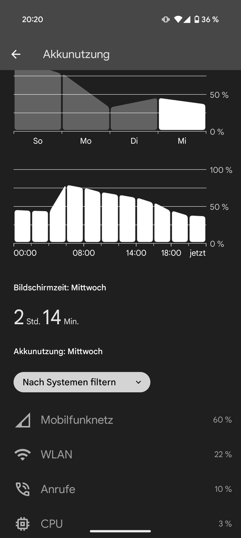

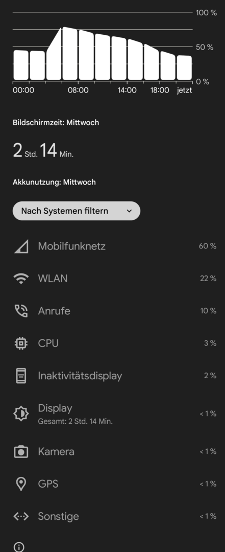

@suddali
Ich verstehe nicht, warum du nicht den Flugmodus einschaltest, solange das Handy stundenlang ungenutzt im Handschuhfach rumliegt?
@Regentanz kein Problem, du musst nicht alles verstehen..
nein spaß beiseite, denk doch mal nach.. lies nochmal was ich oben geschrieben habe.. nur weil ich das handy nicht nutze soll ich keine potentiellen Anrufe und Nachrichten empfangen können..?
maik005 schrieb:
da ist auf deinen Screenshots nichts zu sehen.
Augen auf, 2. Screenshot.
Der Verbrauch liegt natürlich viel höher, wenn es keine anderen Verbraucher Apps gibt.
