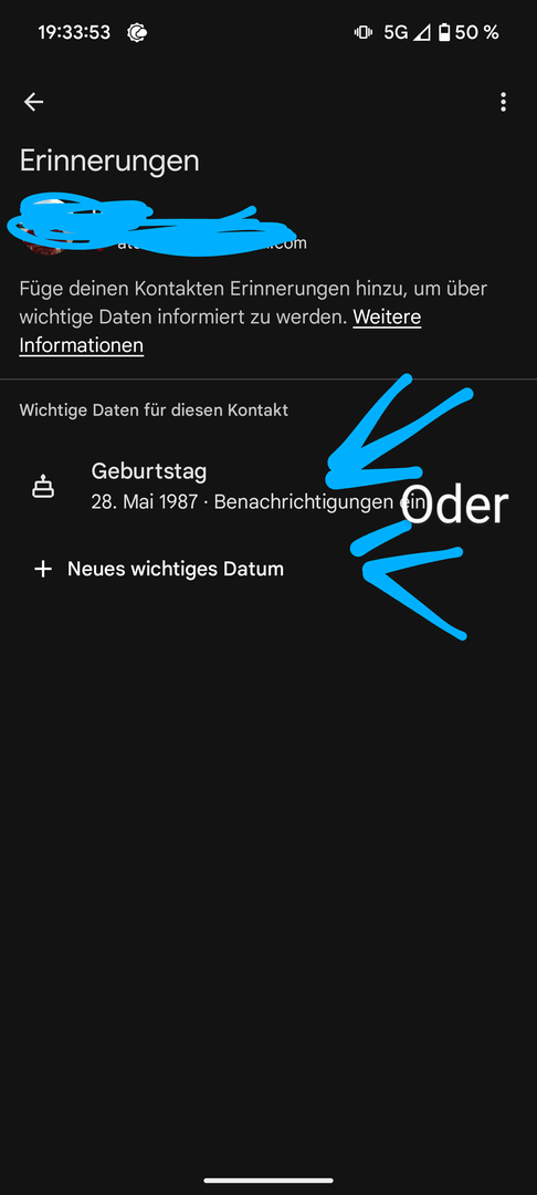

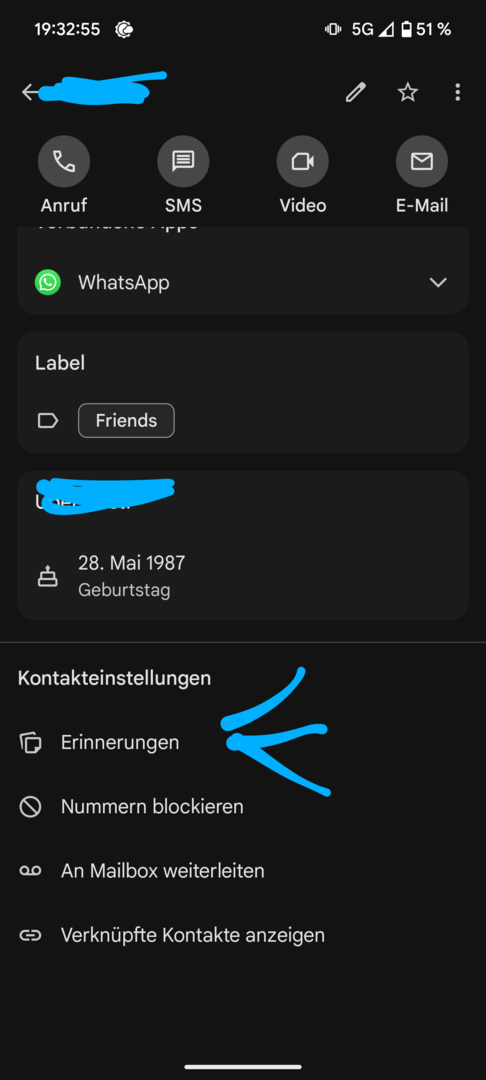

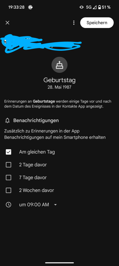

Also wenn du sie nicht sogar noch mit Google synchronisieren musst, musst du zumindest bei jedem Kontakt noch die Erinnerung für Geburtstage einschalten.
Screenshot_20240905-193256.png Screenshot_20240905-193354~2.png Screenshot_20240905-193329.png
