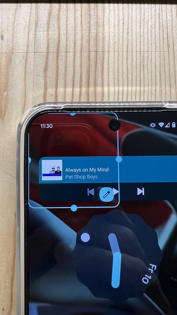

Moin ,
Ich habe ein Problem mit der Installation einiger Widgets..
Die lassen sich leider nicht mehr auf dem Bildschirm platzieren .
Wenn ich die Widgets auf den Bildschirm ziehe und los lasse rutscht der "Rahmen " in die obere linke Ecke (siehe Bild).
Wenn ich dann auf oder in den Rahmen tippe ,verschwindet der Rahmen.
Das gleich passiert wenn ich den Stift im Rahmen antippe.
Hat noch jemand solch ein Problem?
Und wie bekomme ich das wieder in den Griff?
Bei einem Gesamt Reset funktioniert es für eine gewisse weise wieder, leider nicht für immer.

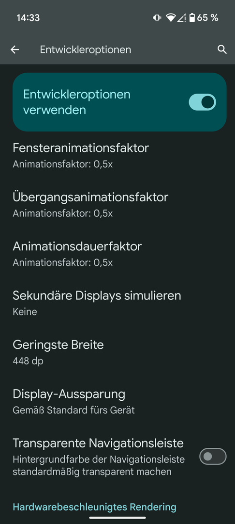

Fehler gefunden.
Ich habe die Entwickler Funktion geöffnet.
Da hatte ich die Fensteranimation auf null gesetzt.
Das hatte ich ganz vergessen.
Nun habe ich sie auf Faktor 0,5 gesetzt,nun klappt es wieder.
Vielen Dank für die schnellen Antworten.

Fehler gefunden.

Ich habe es jetzt mehrmals ausprobiert,und es liegt an den Animationsdauerfaktor.Der muss mindetes auf 0,5 stehen.
Die anderen beiden Übergans und Animationsfaktoren können auf 0 bleiben.
Scheint wohl ein Bug zu sein.
