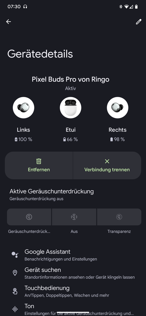

Gestern habe ich dann beide ins Ohr gestöpselt und mal den Akkustand Beobachtet beim Musik hören.
Da entlud sich der rechte bis auf 91% und der linke blieb bei 100% beide waren komplett aufgeladen. Ich verstehe es nicht, weil jedesmal ein anderer Ladezustand angezeigt wird 88, 92, 96 oder 98% manchmal auch voll je nach Laune hab ich den Eindruck.😶‍🌫️

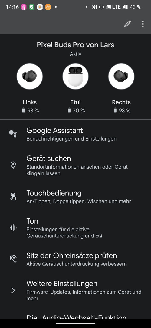

Ähnliches bei mir zuerst links auf 98% rechts war erst 100% und ist dann auf 98% gesprungen.

@PPO ja das hat geholfen, hatte auch das Problem, einmal zurückgesetzt und nun beide auf 100%
Wie bekommt Ihr den ladezustand des Etuis in die Anzeige?
Bei mir sehe ich grundsätzlich nur die Kopfhörer.
@tertldd Buds Case aufklappen und in der Ladeschale lassen. Dann Pop der Status nach kurzer Zeit auf. Oder in der App auf verbinden gehen. Dann wird es wie oben vom DerMueller80 Screenshot angezeigt
