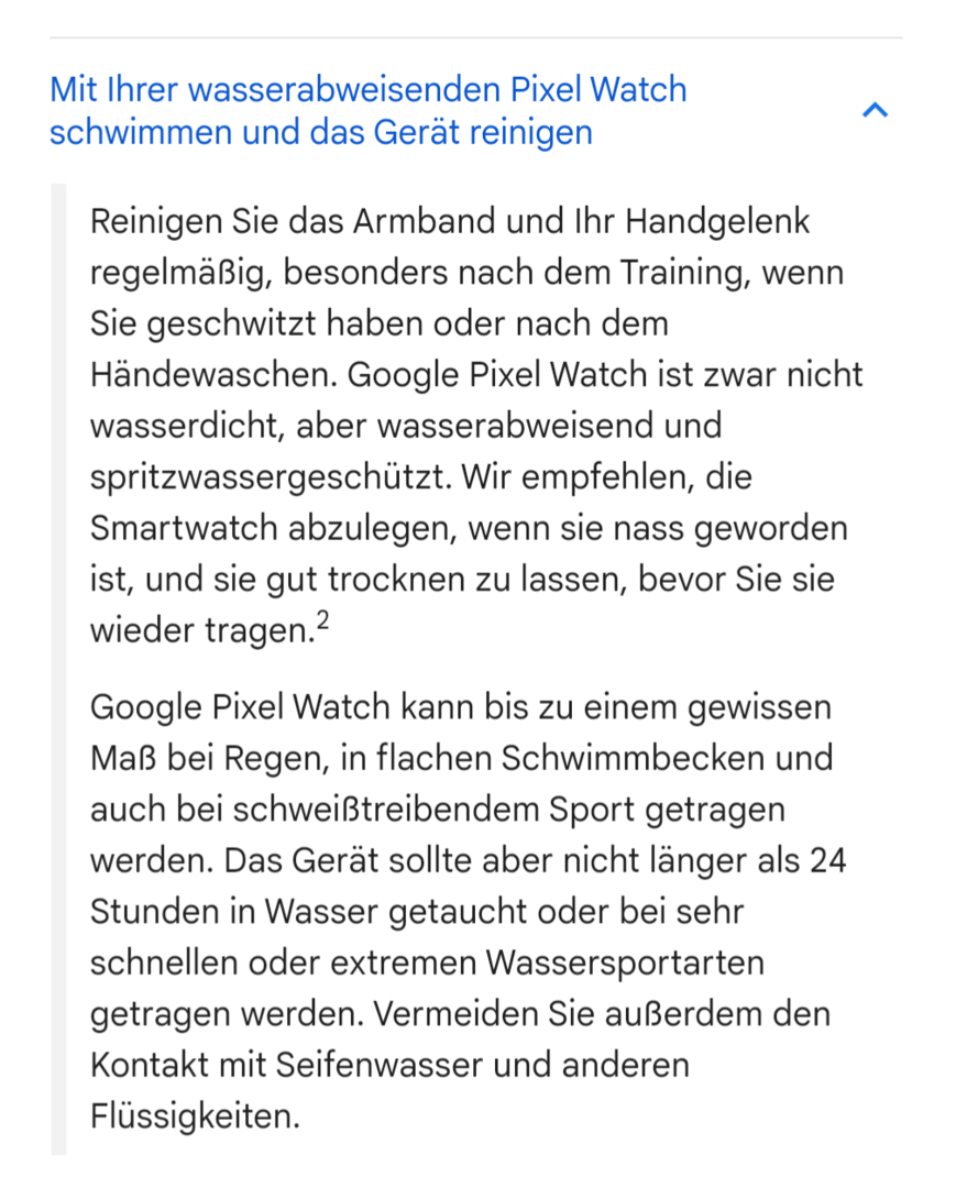

Ich sage doch noch was. ☺️
Damit Du Dich nicht wunderst, falls Google sagt, dass Du nun leider mit der kaputten Uhr leben musst:
Google Support zur Wasserbeständigkeit
Kannst ja mitteilen, ob Google hier Kulanz walten
lässt.
@Scoop ich bin weder getaucht noch 24 Stunden lang geschwommen :1f602: Mal schauen was Google sagt

Was an "Google Pixel Watch ist zwar nicht wasserdicht..." nicht zu verstehen ist, weiß ich nicht. Trotzdem viel Glück. 🙂

@Scoop was willst du eigentlich? Und wieso haben wir Elektroschrott produziert? Ich habe nichts getan, was die Uhr nicht abhalten sollte.
Ich weiß die Watch ist nicht wasserdicht, sondern nach dem ISO-Standard 22810:2010 mit einer Wasserbeständigkeit von 5 ATM hergestellt.
Zitat:
"Der Wert „5 ATM“ gibt an, welchen Wasserdruck die Uhr aushält. Die Uhr kann dementsprechend einen Wasserdruck von 50 Metern Tiefe aushalten. Für den Alltag reicht das vollkommen aus. Ihr müsst also nicht aufpassen, dass die Uhr im Regen nicht nass wird. Man kann die Smartwatch auch beim Schwimmen in einem flachen Becken anbehalten oder schweißtreibende sportliche Aktivitäten damit ausüben. Auch Duschen ist mit der Uhr möglich, ohne dass das Gerät einen Schaden nimmt. Verzichten solltet ihr auf die Google Pixel Watch hingegen bei extremen Wasseraktivitäten wie Jetski-Fahren oder tiefem Tauchen."
Ich bin weder getaucht noch 24 Stunden lang geschwommen.
Reaktionen: StonyD und 610768
Man muss halt auch verstehen was mit den Fachbegriffen eigentlich gemeint ist....
Schweißtreibend und Regen wird genannt, und die Dichtigkeit bis 50M (bei gleichmäßiger Druckverteilung)... klingt ja auch überhaupt nicht merkwürdig....:)
... mal was zum nachdenken..5 ATM Uhren sind aus dem Kaugummiautomaten:1f61c:..
Was bedeutet 5 ATM?​
5 ATM bedeutet bei einer Uhr, dass diese einem Druck von 5 bar bzw. dem Druck einer Wassersäule von 50 Metern standhält. In der Praxis entspricht das dem Druck eines fließenden Wasserstrahls beim Händewaschen, Duschen oder Baden. 5 ATM bedeutet also nicht, dass eine Uhr bis zu einer Tauchtiefe von 50 Meter wasserdicht ist, sondern dass sie dem Druck einer Wassersäule von 50 Metern standhält.
Beim Schwimmen können durch die Schwimmbewegungen Druckspitzen entstehen, die höher als 5 bar sind. Aufgrund dieser Druckspitzen eignen sich deshalb zum Schwimmen nur solche Uhren, die die Bezeichnung 10 ATM oder höher tragen.
