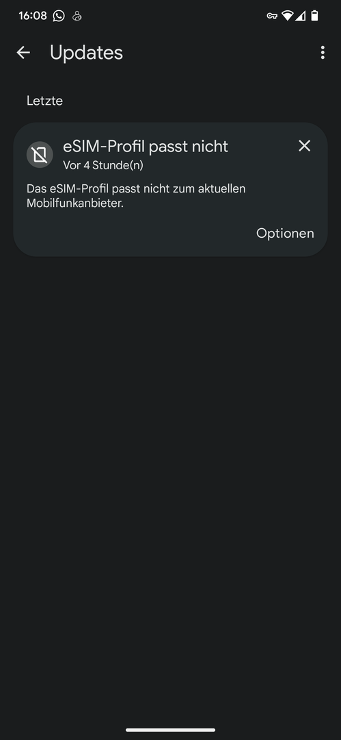

Tja Pustekuchen, keine 24h später hat die Uhr mich aus der eSim geworfen, Fehler 3.1.1 und 3.8

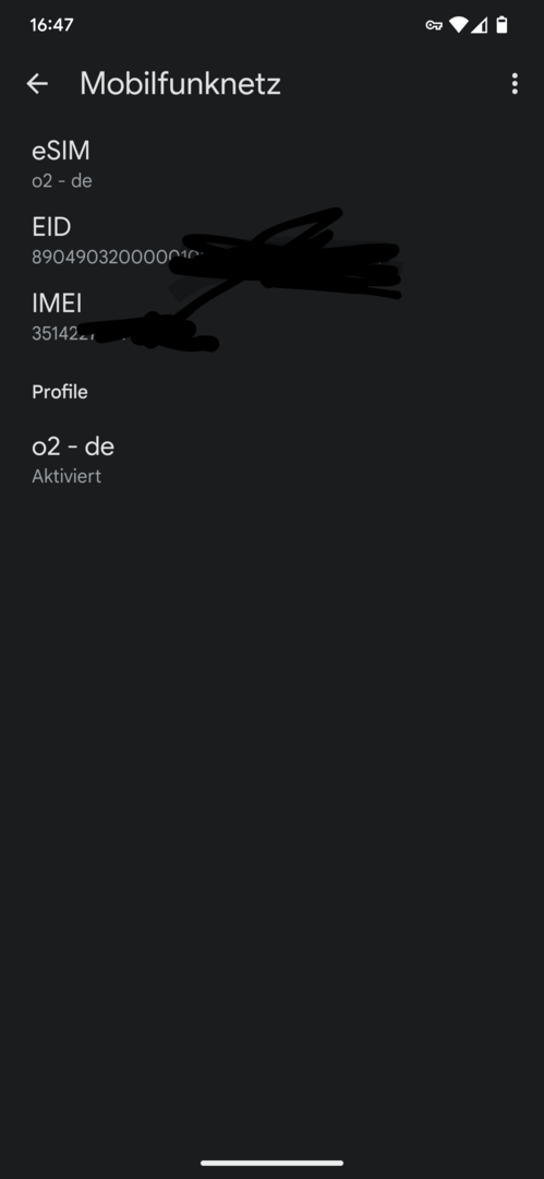

Also neue eSim installiert, auf dem Wege wie vorher, aber nun das (siehe Bilder).
Was mach ich falsch? Ich habe nur eine Nummer bei o2. PXL_20221123_144315640.MP.jpgPXL_20221123_144327089.jpgPXL_20221123_144342183~2.jpgPXL_20221123_144336965~2.jpgScreenshot_20221123-160854.pngScreenshot_20221123-164759.png
Evtl. Jetzt beide eSIM Profile in der Uhr vorhanden? Dann das alte löschen und das aktuelle aktivieren.
Anhand der Kartennummer ist es ja einfach heraus findbar, welche SIM die Aktuelle ist.
Wenn die Uhr Mobilfunk nicht braucht schaltet sie das LTE Modul ab und dann steht bei mir auch kein Netz.
Würde aber auch zum gelöschten eSIM Profil passen, da damit keine Nutzung mehr möglich ist.
