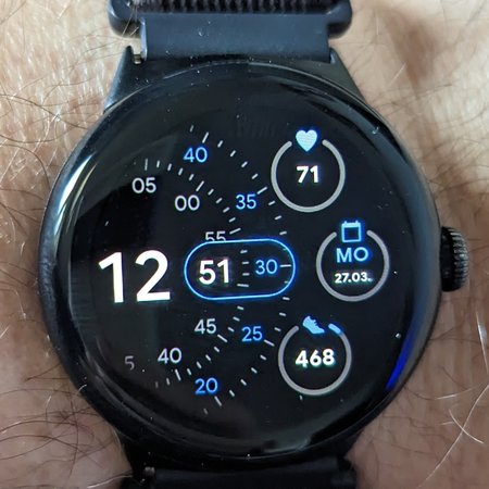

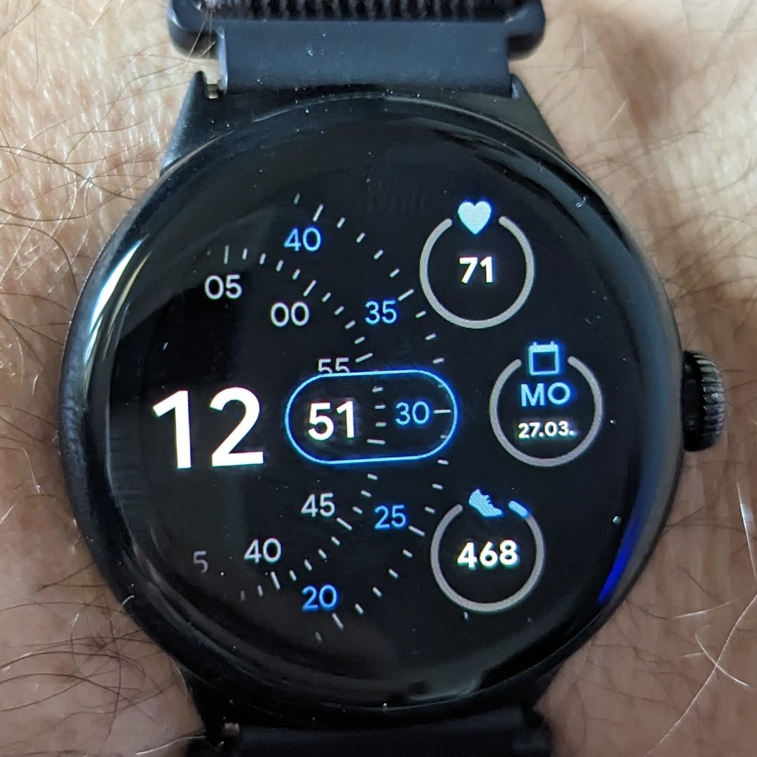

Anbei auf dem Bild sind unten rechts die Schritte.
Manchmal entsteht der Fehler, dass dort nur noch Striche angezeigt werden. Bei mir schon zwei Mal.
Da funktioniert bei mir nur ein Reset der Uhr, damit dort wieder Schritte angezeigt werden.
Wie kann ich das Problem auf der Uhr mit einem Widget lösen? Ich stehe gerade echt auf dem Schlauch 🙈

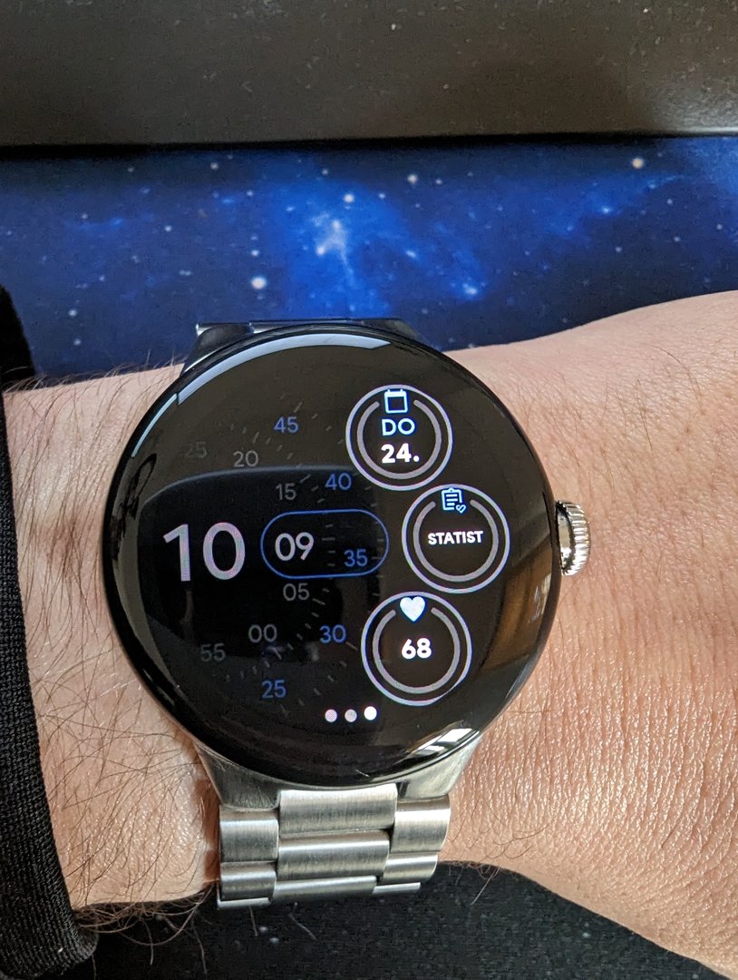

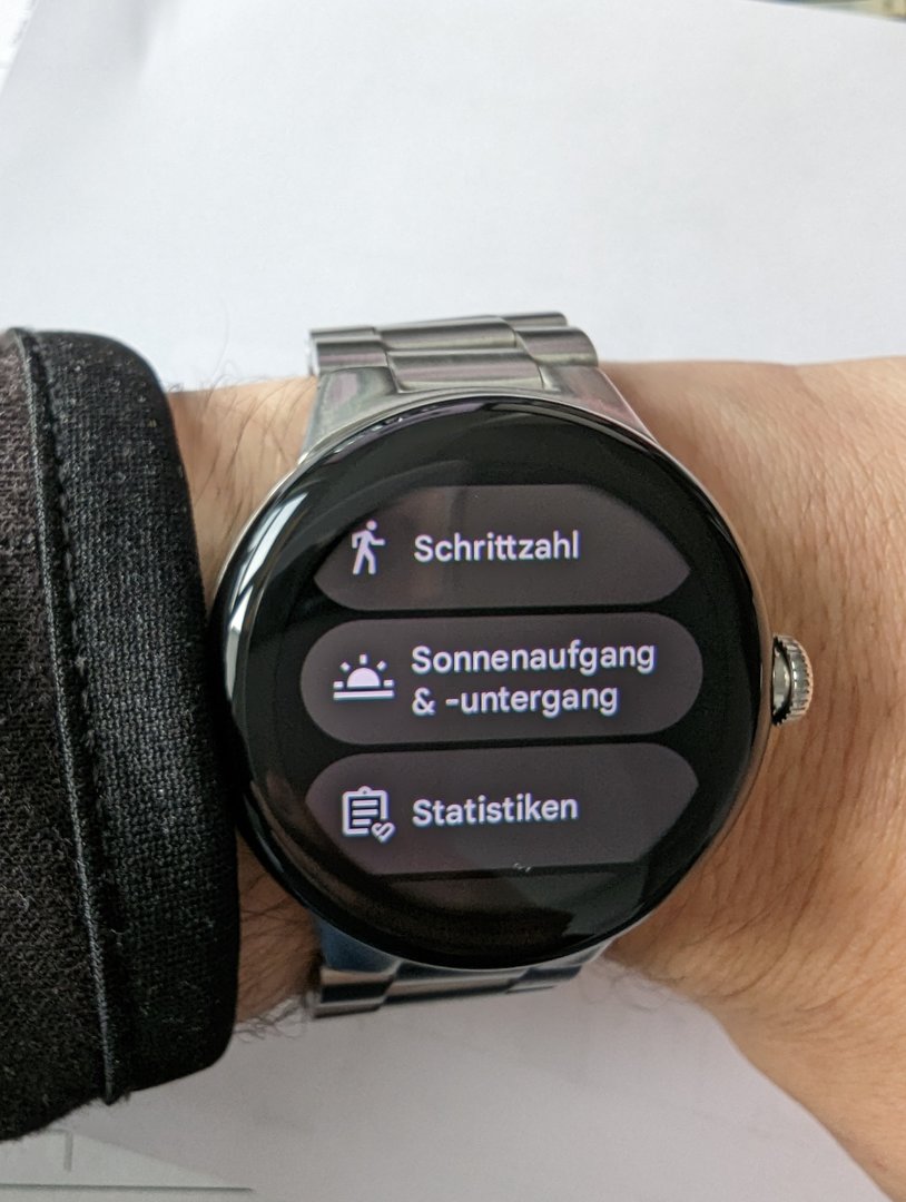

@HerrW Bei der Konfiguration des Ziffernblatts kann man doch die Widgets konfigurieren.
Wenn man dort raufklickt kommt man ins Untermenü zu u.a. Statistiken.

@HerrW
Selbiges Problem hatte ich mit #3 ebenfalls. Wenn dies nicht zur Auswahl steht, kommste leider nicht um eine Neueinrichtung drum herum. Zumindest hatte ich vor kurzem auch keine andere Möglichkeit gefunden...
@Basshamster Genau so gemacht wie Du gesagt hast, auf Statistiken und dann Schritte und trotzdem werden die Schritte nicht angezeigt oder dauert das eine Weile? Neu gestartet habe ich schon!
@Basshamster
In den Einstellungen, bei der Belegung der Slots, gibt es bei mir den Punkt "Statistik" gar nicht.
Mal davon abgesehen werden auf deinem Foto auf dem Zifferblatt auch nicht die Schritte angezeigt.
Es geht ja darum, dass diese dauerhaft und auf den ersten Blick angezeigt werden sollen, ohne erst tippen oder wischen zu müssen.

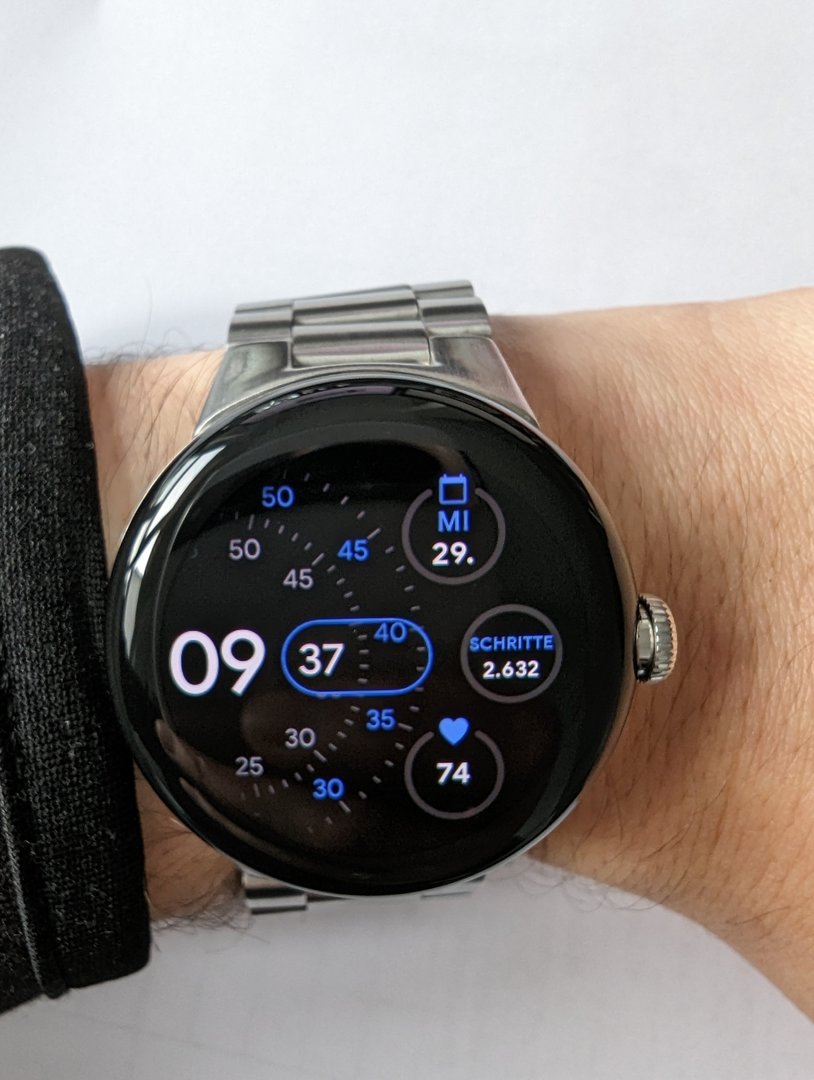

@HerrW Die Schritte werden angezeigt siehe Bild anbei. Und Statistiken gibt es nicht siehe zweites Bild?
