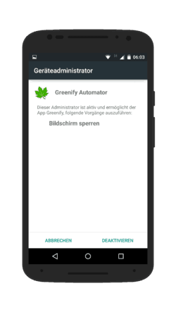

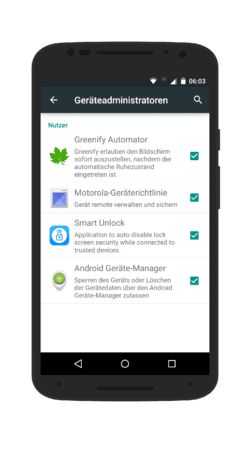

Machs anders:
Drück auf den Powerknopf und dann lange auf ausschalten. Dann wirst du gefragt, ob du abgesicherten Modus starten willst. Das tust du und deinstallierst die App dann.
Danach einfach neustarten und fertig.
e:
Wobei des aber eigentlich bspw so aussehen sollte. Zwar nicht ganz identisch, da das unter Android 5.0 aufgenommen wurde.
