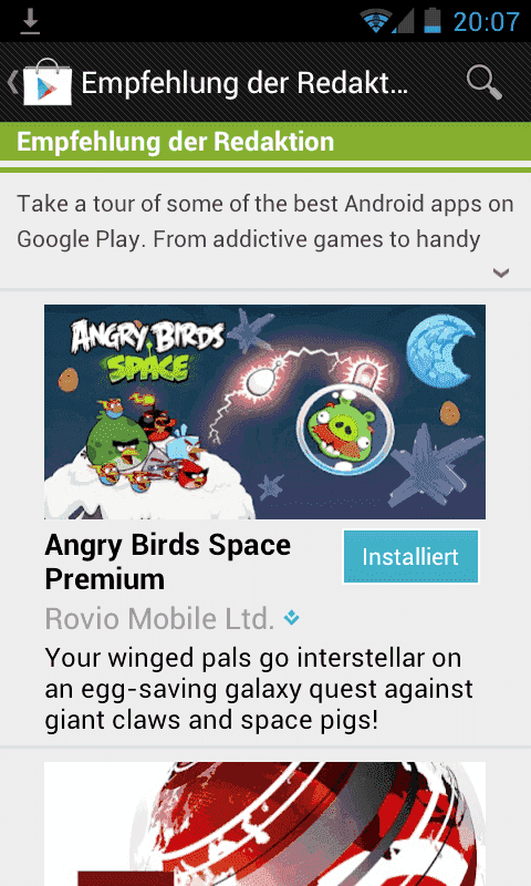

Sagt mal, sie bei euch im Market "Empfehlung der Redaktion" auch so komisch aus und ist auf englisch?
