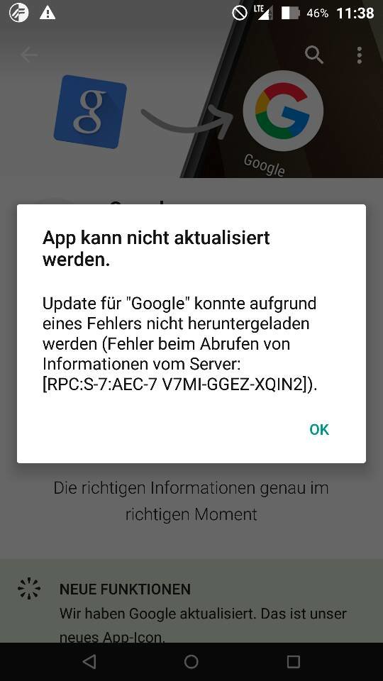

Moin. Ich habe ein Problem mit meinem PlayStore. Immer wenn ich Updates machen oder eine App runterladen will kommt die Meldung wie im Bild zu sehen. Mein Galaxy S3 hab ich deswegen komplett neu aufgesetzt. Beim Xperia Z2 hab ich da aber kein Bock drauf... Habe schon alle Daten vom PlayStore gelöscht und auch das Google Konto neu eingerichtet. Bringt alles nochts... Hoffe ihr könnt mir helfen!
Ps: Beide Geräte laufen mit Android 5.1.1 und der Fehler kam einfach so (glaub ich). Auf einmal ging nix mehr

Keiner?
Hast Du auch schon die Daten der Google Play Dienste gelöscht?
Jup grad getan. Bringt scheinbar alles nichts und ich darf alles neu einrichten
