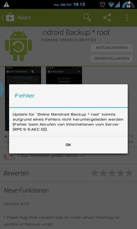

Ich habe das selbe Problem, aber bei mir hat sich noch nicht verbessert, bitte um Hilfe.
Hallo, mein play store zeigt vor kurzem diese Fehlermeldung, wenn ich was updaten/runterladen will :(
Hat dieses Problem auch jemand oder kann jemand mir helfen es zu lösen?
Danke.

Hi Leo,
Lösch doch mal den Cache von Google PlayStore und probiere es dann erneut!
